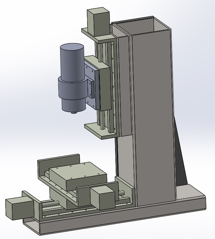

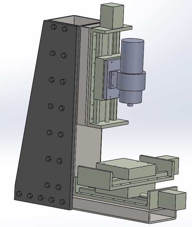

Решил учесть мнение большинства и остановиться на варианте станины из стального проката. В качестве основы планирую использовать квадратные трубы 50х150мм и 150х150мм с толщиной стенки 6мм.. Прошу еще высказать мнение по поводу скрепления этих труб: если колонну и основание не сваривать а скрутить стальными листами миллиметров 15, как показано на схеме (один из листов не показан для наглядности всей конструкции). Это будет приемлемый вариант? Или только нужна сварка?

Re: ЧПУ фрезер из готовых sliding блоков. Прошу совета.
Первое что бросается в глаза, так это колона и основание желательно что бы было одного сечения.
