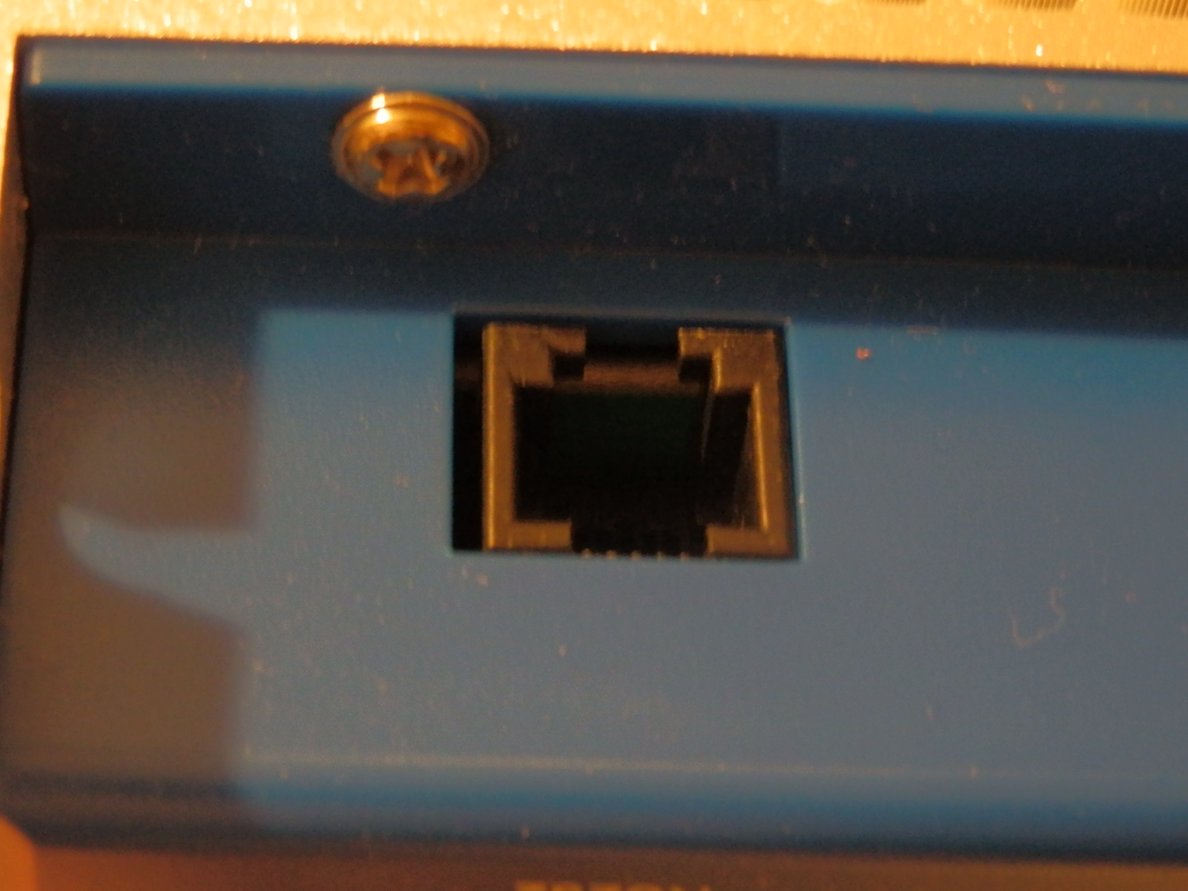

Пришел первый AM882, мотор еще не пришел.
Гнездо для подключения больше похоже на RJ45, брать DB9-rj45 или я ошибаюсь?

Это точно не RJ45. Последний очень редко встречается в жизни.
И даже не 8P8C, который используется в локальных сетях.
Это RJ11(RJ14), как в телефонных сетях.
Я оборвал часть старого телефонного провода и подпаял к нему разъем DB9.
