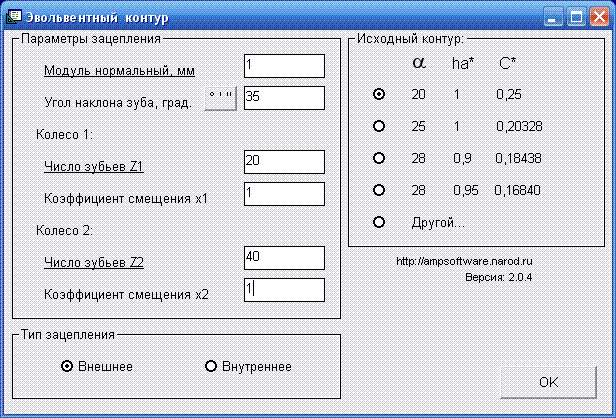

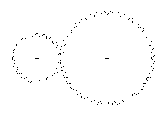

Немного неверно выразился я. То что выдает программка на выходе трудно назвать чертежом - она рисует контур самого зацепления двух колес. Т.е. можно задать параметры, получить на выходе файл в формате AutoCAD и затем на станочке вырезать по контуру эти шестерни.
ZubEx.zip
(22.48 КБ) 1403 скачивания

Можешь скриншот прикрепить?
kernel
Сообщения: 157
Зарегистрирован: 12 мар 2011, 15:48
Репутация: 17
Откуда: Красноярск
Re: Странные шестерни, прогу бы или плагин
Сообщение kernel »
Без проблем.
Вот окно ввода параметров:
z_win.GIF (5613 просмотров) <a class='original' href='./download/file.php?id=1214&mode=view' target=_blank>Загрузить оригинал (20.65 КБ)</a>
А вот полученный результат в АвтоКАДовском формате:
Кстати, полученный контур эвольвентного зацепления состоит из "мелколиний", т.е. никаких закруглений и т.п. не используется, что, теоретически, должно упростить понимание программы ЧПУ.
Для чпу лучше когда меньше различных линий, т.е. лучше нарисовать одну окружность, чем 100 маленьких линий.
А если есть кривая линия, то ее всегда можно аппроксимировать набором ломаных, с любой точность, но вот обратная задача нетривиальна.
И еще раз подчеркну, здесь расширение именно для не обычных шестеренок, квадратных, в виде буквы "ф" и т.д.. Для обычных шестерней есть другие расширения, которые, на сколько я понимаю, строят тоже самое, что и эта программа, что однако не умаляет ее полезности :).
