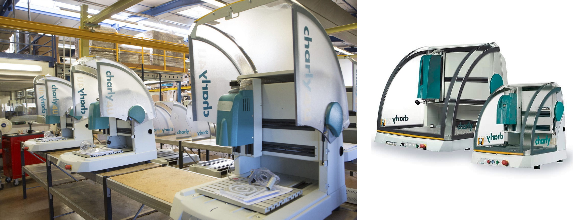

Ну и кабинет до кучи (мало, кто вообще кабинеты на форуме делает...)
Симпатишные:)
CNC  CAB3.jpg (3678 просмотров) <a class='original' href='./download/file.php?id=180493&mode=view' target=_blank>Загрузить оригинал (461.6 КБ)</a>
CNC  CAB2.jpg (3678 просмотров) <a class='original' href='./download/file.php?id=180492&mode=view' target=_blank>Загрузить оригинал (947.26 КБ)</a>
Ну и типа на мелкий станок фрезерюги :hehehe:
CNC  CAB1.jpg (3678 просмотров) <a class='original' href='./download/file.php?id=180491&mode=view' target=_blank>Загрузить оригинал (1.23 МБ)</a>
https://www.mecanumeric.fr/produits/1/e ... -axes.html

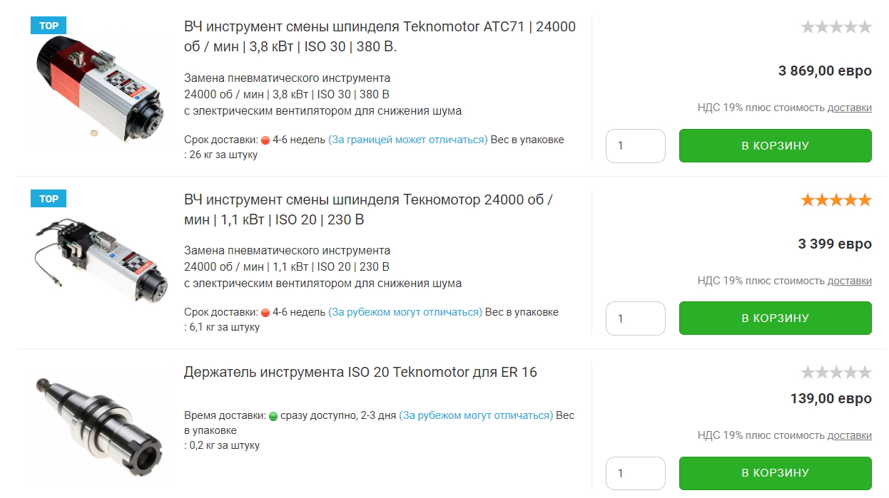

На породистые шпинделя, цены не могут не радовать... :hehehe:
S_ATC1.jpg (3665 просмотров) <a class='original' href='./download/file.php?id=180494&mode=view' target=_blank>Загрузить оригинал (378.88 КБ)</a>
S_ATC2.jpg (3665 просмотров) <a class='original' href='./download/file.php?id=180495&mode=view' target=_blank>Загрузить оригинал (237.45 КБ)</a>
PS! как бесит ручная смена инструмента... когда много деталей, вечно думаешь, а какой последовательности обрабатывать, чтоб меньше инструмент менять... на это уходит много нервов... На алюминии в конце почти всегда фаска... Одним словом ATC это конечно вещьььь, но не дещево...
