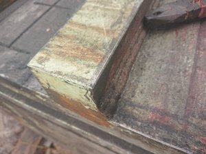

Leopold_V писал(а):Скажу больше что при неправильной сварке (отсутствие карты сварочных швов) после термички можно получить бараний рог.
Второй день пытаюсь срезать корпус гайки швп на японце, она там приварена зараза не подлезть.
Вроде уже все вокруг болгарской подрезал, где фрезой.
Стоит как мертвая, что её держит не понятно, вроде все осмотрел штифтов нет, неужели в монолит все варили...
Гм.. по сварке не пойму чем варили, сварочные швы толщиной в палец как наплыв.
Срез болгаркой металл однородный с основным, ни намека на шлак.
Вообще не вижу где разделение сварки и основной станины.
Такое чувство как эта кузнечная сварка.
Подрезал все что можно, но даже кувалде не под силу её сбить., жуть.

vinhest писал(а):она там приварена зараза не подлезть.
vinhest писал(а): сварочные швы толщиной в палец как наплыв.
Скорее всего электродом
vinhest
Сообщения: 180
Зарегистрирован: 19 мар 2016, 23:15
Репутация: 20
Настоящее имя: oleg
Re: Постройка рамы станка сварка или винтовое соединение ?
Сообщение vinhest »
Гм.. Электродом как не вари, шлак в ванную попадает..
А тут зеркальный срез, ни намека, вообще нигде.
И местами фрезой пришлось, её не ломает как обычно в сварочных стыках, мягко идёт даже сверло обычное.
Хотя может угольным?
Ладно все таки срежу её, не понятно как подошва ещё держится.

vinhest писал(а):Электродом как не вари, шлак в ванную попадает..
)))) просто варить умеют. электроды тоже разные бывают)

vinhest писал(а):Второй день пытаюсь срезать корпус гайки швп на японце, она там приварена зараза не подлезть.
Скорее всего с разделкой фаски варили, тогда провар будет глубоким, плюс термичка была, вот и шов мягкий
Электроды тоже у японцев хорошие....

Вот на Японце смотрю сварку не жалели, но там и металл везде стенка 15 мм не меньше.. Видимо при такой толщине их не особо напрягало что поведёт геометрию,
DSC_1343.JPG (4120 просмотров) <a class='original' href='./download/file.php?id=180148&mode=view' target=_blank>Загрузить оригинал (5.99 МБ)</a>

vinhest писал(а):Вот на Японце смотрю сварку не жалели, но там и металл везде стенка 15 мм не меньше.. Видимо при такой толщине их не особо напрягало что поведёт геометрию,
Это все обусловлено работой достаточно большого количества людей, конструкторов, технологов и горой расчетов. Для примера КД на вроде простую емкость может легко быть за 300 страниц.
Чем массивней детали и чем локальней нагрев тем меньше поводок.
