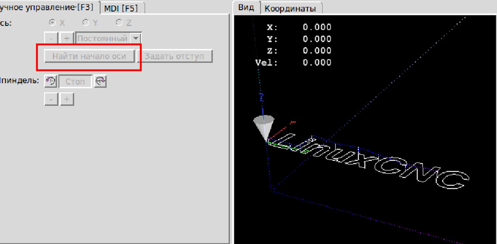

Вот:
Рисунок1.jpg (1650 просмотров) <a class='original' href='./download/file.php?id=13174&mode=view' target=_blank>Загрузить оригинал (74.54 КБ)</a>

Ну вот если нажать на эту кнопку при отключенном контроллере, станок "программно" поедет в сторону конечника и будет все ехать и ехать в поиске него, и так будет до бесконечности, потому что конечник не сработает и ручным нажатием на нем не послать сигнал в linuxcnc, т.к. контроллер выключен.

1. запретить поиск хоума
2. после включения ввести в ручную.
3. резать!

pkasy писал(а):1. запретить поиск хоума
Забыл про это... :oops:
