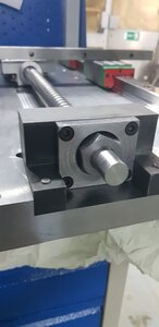

Давно не писал. Дела идут медленно. Сейчас в процессе изготовления обратной оси Z. Долго думал по опорам швп и решился на изготовление своих с нужными размерами и под штифтовку. Благо есть где и на чем. Укоротил и проточил существующий винт швп 2510 под размер. В передней опоре решил установить два радиально упорных подшипник С4 класса с регулируемым преднатягом, а заднюю с поддерживающии подшипником. Все детали отшлифованы и запущены на обработку в чпу.

Готовы самодельные опоры швп
