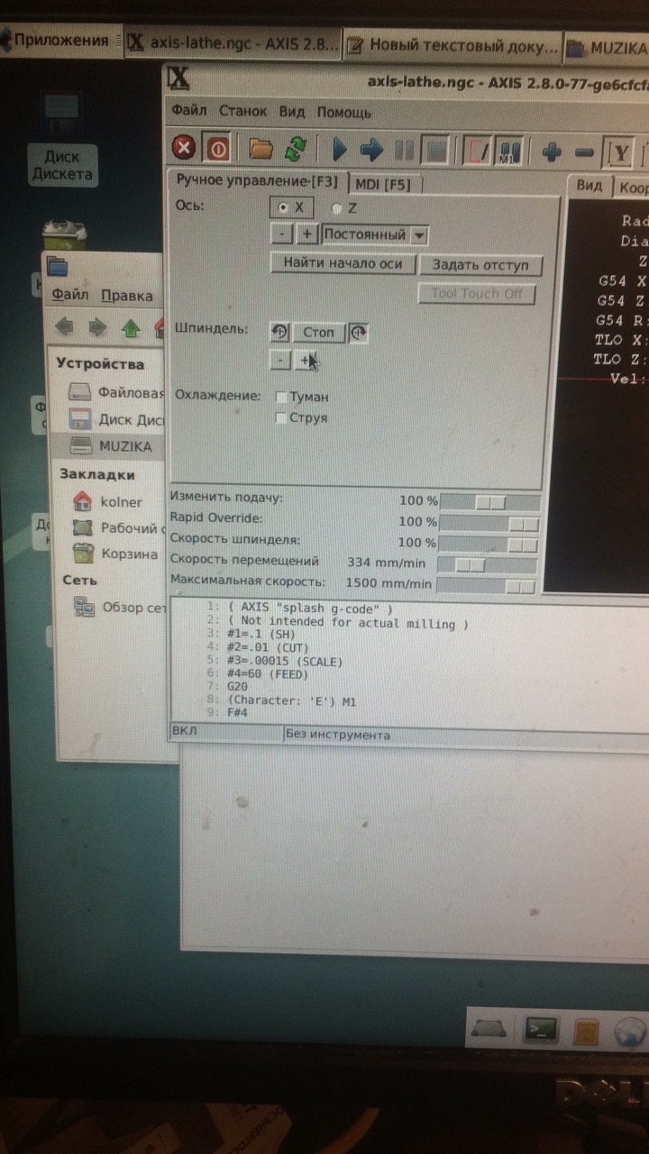

Fivist писал(а): ↑23 окт 2020, 22:29 Din+ сюда сигнал PWM, Din- сюда землю с Месы. Остальное разберетесь?
Так вот делаю так . На фото что здесь вывесил выше, попробовал как раз по вашему общую сделать. ...
Так вот не работает у меня. Все равно полузонк в линукс снс опускаю шпинделя все равно 9 вольт выходит. Я завтра зафотографирую все подробно что делаю. И буду очень благодарен, если поможете решить проблему. На выходе шима все равно 9 вольт

Итак благодаря большой помощи Fivist удалось найти свою ошибку. Ошибка крылась в довольно простом месте. Скорость шпинделя я пытался двигать ползунком. Воспринимая что ползунок ниже где написано "Скорость шпинделя" =100 процентов это максимальные обороты
Однако, надо было нажимать на + или - ниже кнопочек направления шпинделя. И тогда все заработало.
Выражаю благодарность за помощь Fivist. :good: :stepper:
