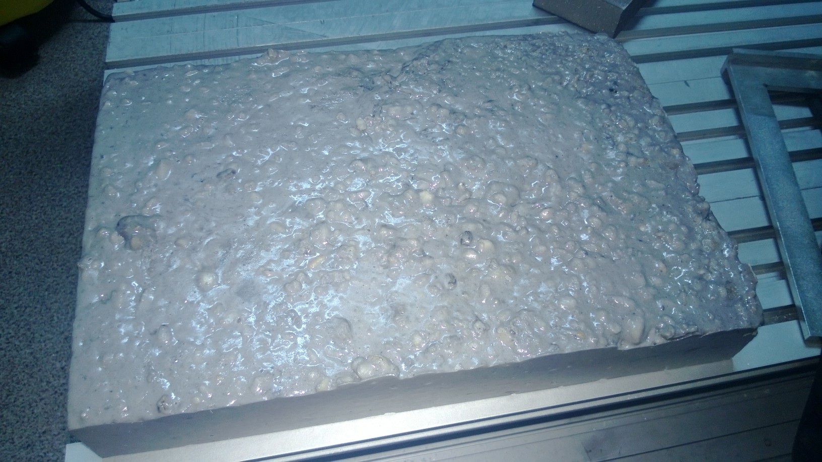

Ладно. Теперь давайте, как в соседней теме, в меня камни кидать по поводу измерения плоскости поверхности.

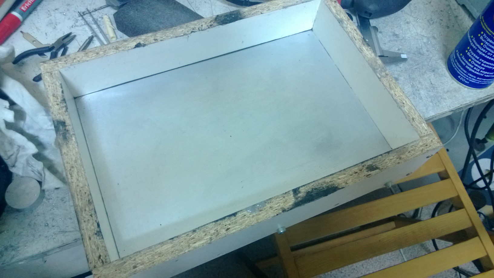

Отливал в опалубку из ЛДСП, а дно - перевернутый станочный стол из алюминия немецкий (где-то на форуме была ссылка на ebay) 20 мм толщиной, с картой промеров типа плоский. Более плоского у меня дома ничего нет :D
Форму не вибрировал сразу говорю.
Форму мазал блюваксом (BlueWax) специальный разделительный воск. Отлипало всё отлично! Просто перевернул форму и отливка выпала. Хотя конечно смущает, что после отверждения зазор между отливкой и стенкой был четко виден около десятки, хотя конечно на взгляд я не могу определять расстояние :D А это значит, что смола дает усадку.

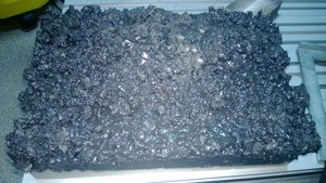

Короче отлил в субботу две плиты из мраморной крошки фракция 2мкм, 3 мм и 8 мм.
В первой отливке крупной фракции было 45%, средней 30%, мелкой 15% смолы 10%. По факту смолы получилось около 8-9%.
Получилась густая просто пипец. Вес отливки 5 кг. По консистенции как холодная сварка Abro. Не льется вообще.

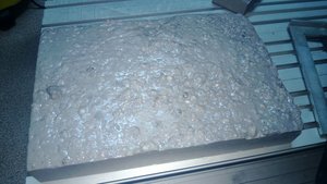

Получилось с пустотами, видимо потому что жидкой мелкой текучей фракции было очень мало.
Обратная сторона вообще жуткая... Надо придумать что сней делать. Видимо буду заливать мелкой фракцией, а потом фрезеровать.

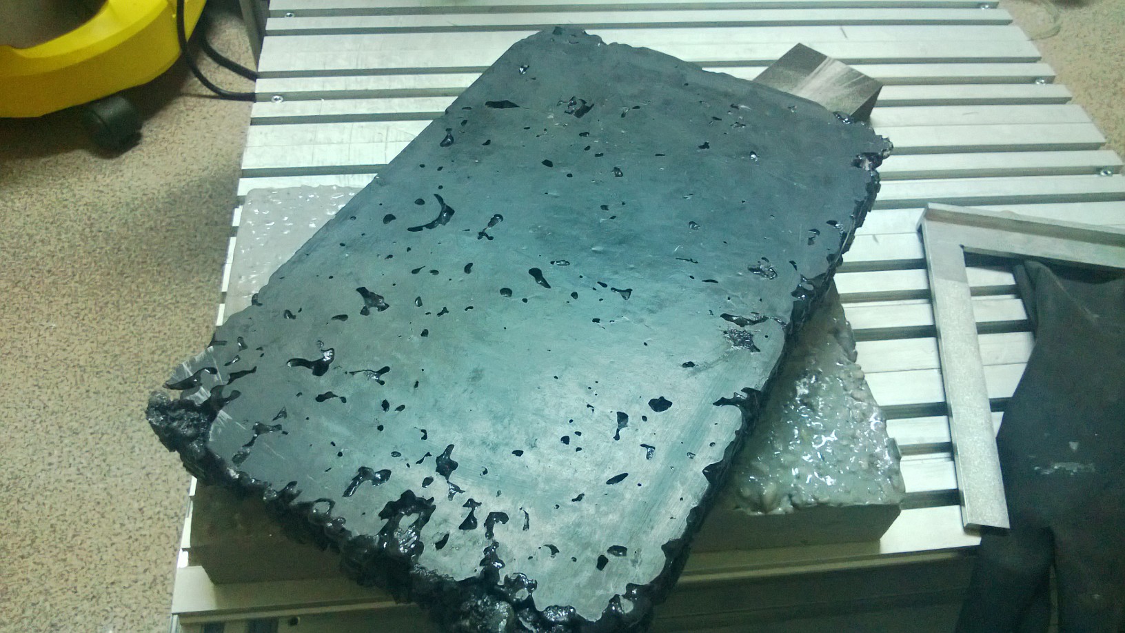

Вобщем вторую отливку решил делать более жидкую и с более мелкой фракцией чтоб было меньше пустот. 30% крупной, 45% средней, 15% мелкой и 13% смолы... да-да получилось больше ста процентов :D дело в том, что сначала планировал налить 600 г. смолы (10%) но потом густота не понравилась и долил еще 200 г... надо было меньше доливать, показалось что в итоге слишком жидкая...

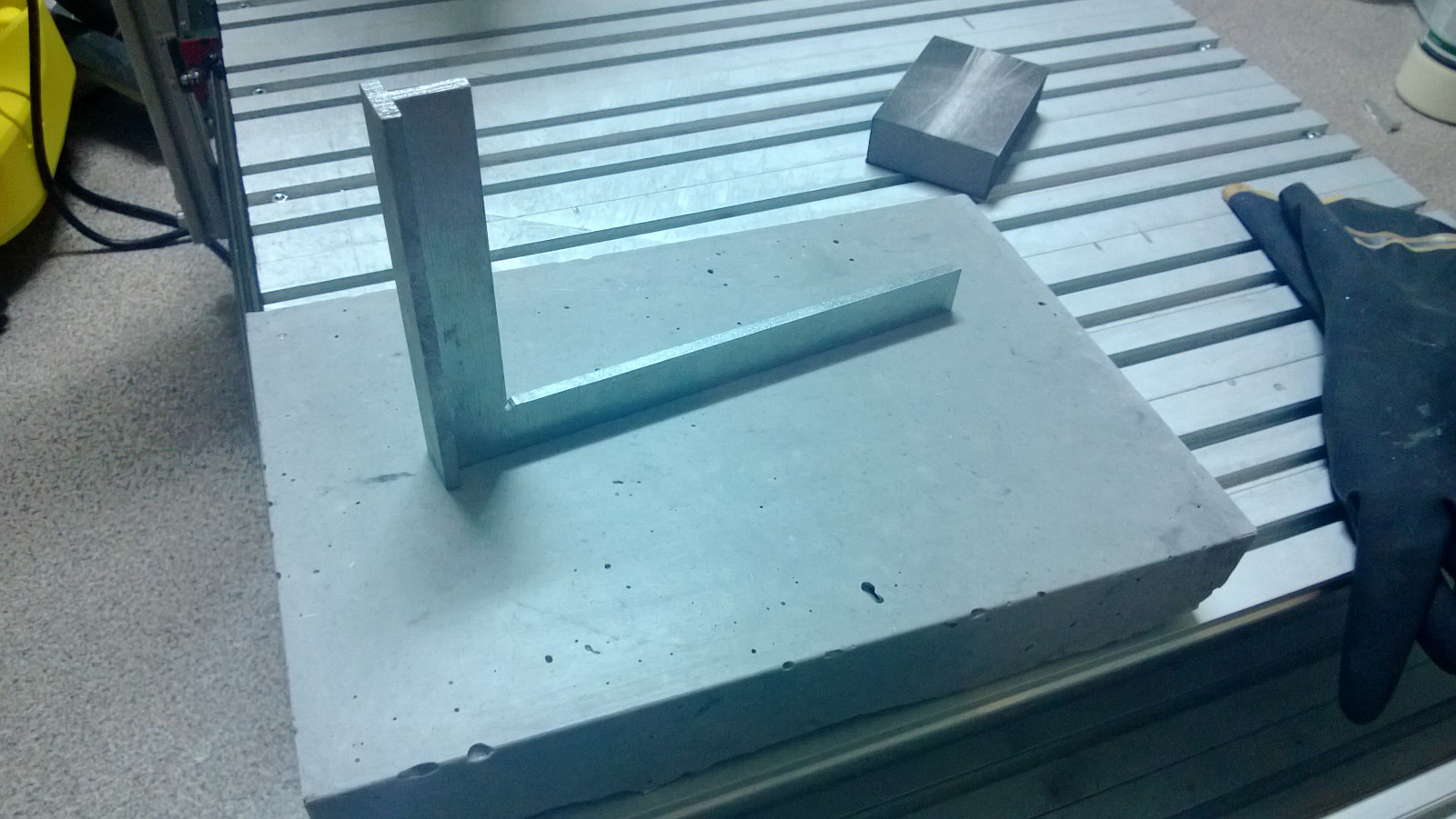

Короче залил. Это уже больше похоже на залил, чем в прошлый раз, хотя тут тоже отпадало большим комком в форму и потом растекалось. Твердеет мгновенно... Надо попробовать меньше отвердителя.

Обратная сторона всеравно страшная.

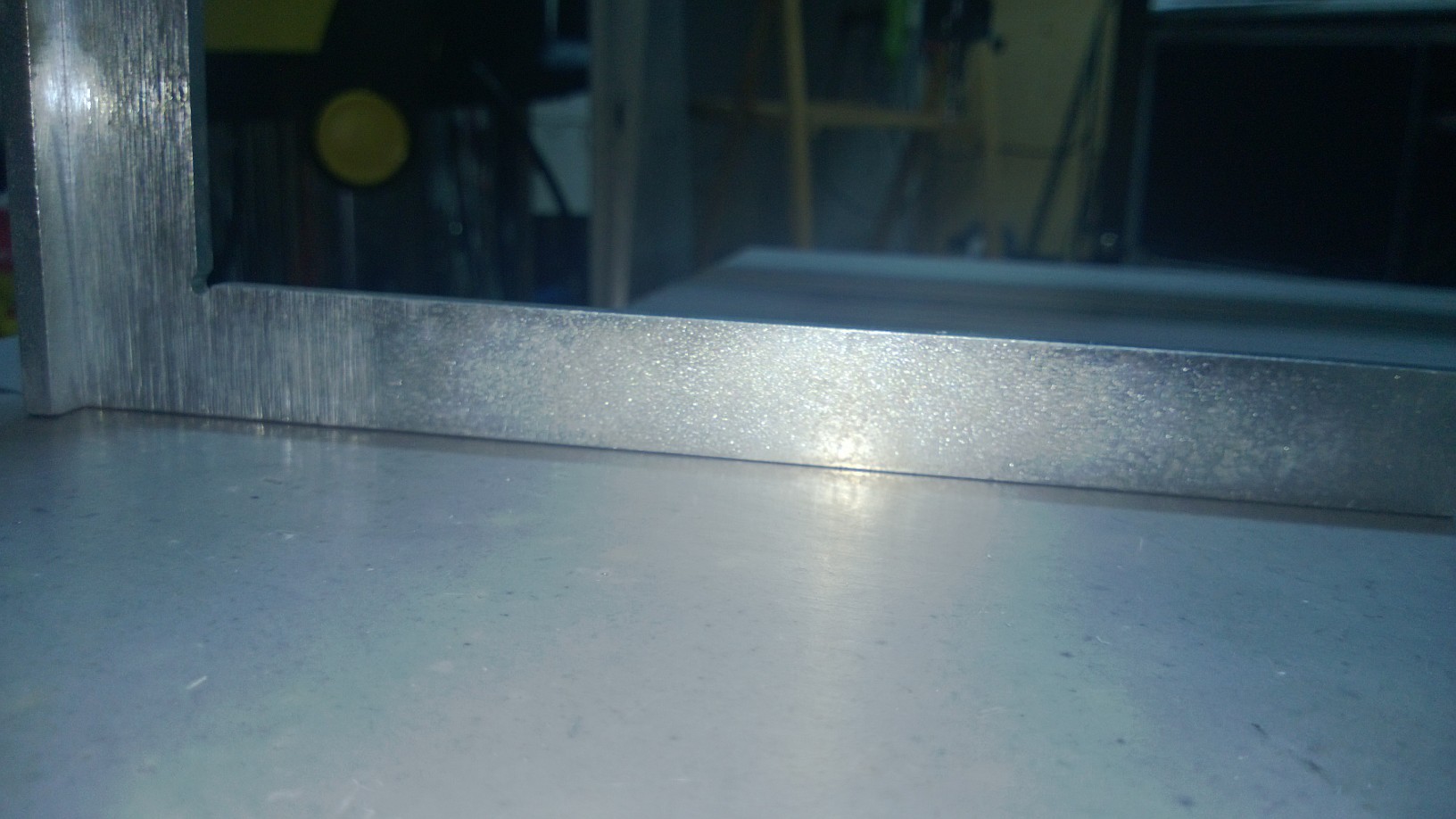

Вот типа плоскость измерил:
WP_20130427_006.jpg (11046 просмотров) <a class='original' href='./download/file.php?id=14216&mode=view' target=_blank>Загрузить оригинал (239.12 КБ)</a>
С фонариком виден свет. Видно что посередине есть впадина... Но не факт, что это не проблема формы. Форму пока промерить не могу - лень разбирать. Тем более что собираюсь еще в неё отлить пару раз.
Если одну к другой приложить, то зазора нет. На краску прикладывать пока никайф.

sr480 писал(а):Получилось с пустотами, видимо потому что жидкой мелкой текучей фракции было очень мало.
если смолы больше текучесть выше но прочность будет ниже. Нужно или вибрировать или вакуумировать.
А у тебя перфоратора нет? Это готовый вибратор :)

Нужно думать про виброрейку. Эта смесь ведет себя как неньютоновская жидкость, если ее взбодрить вибрацией - текучесть сильно увеличится и время схватывания тоже чуть увеличиться.
В качестве виброрейки попробуй применить электролобзик.

Да есть пара круглых рельсов метровых - можно сделать подвижный стол с перфоратором - лобзик может не выдержать...

Как обратную сторону обработать? Этож мрамор.... Фрезеровать его не получится... точить на точильном камне?
Надо сделать форму с заливной пробкой, но тогда точно нужен крутой вибратор, ато пустот будет полным полно. а еще выпары делать придется...
Думаю залить ту сторону, к которой нет требований по геометрическим размерам самой мелкой фракцией, а потом фрезеровать.
