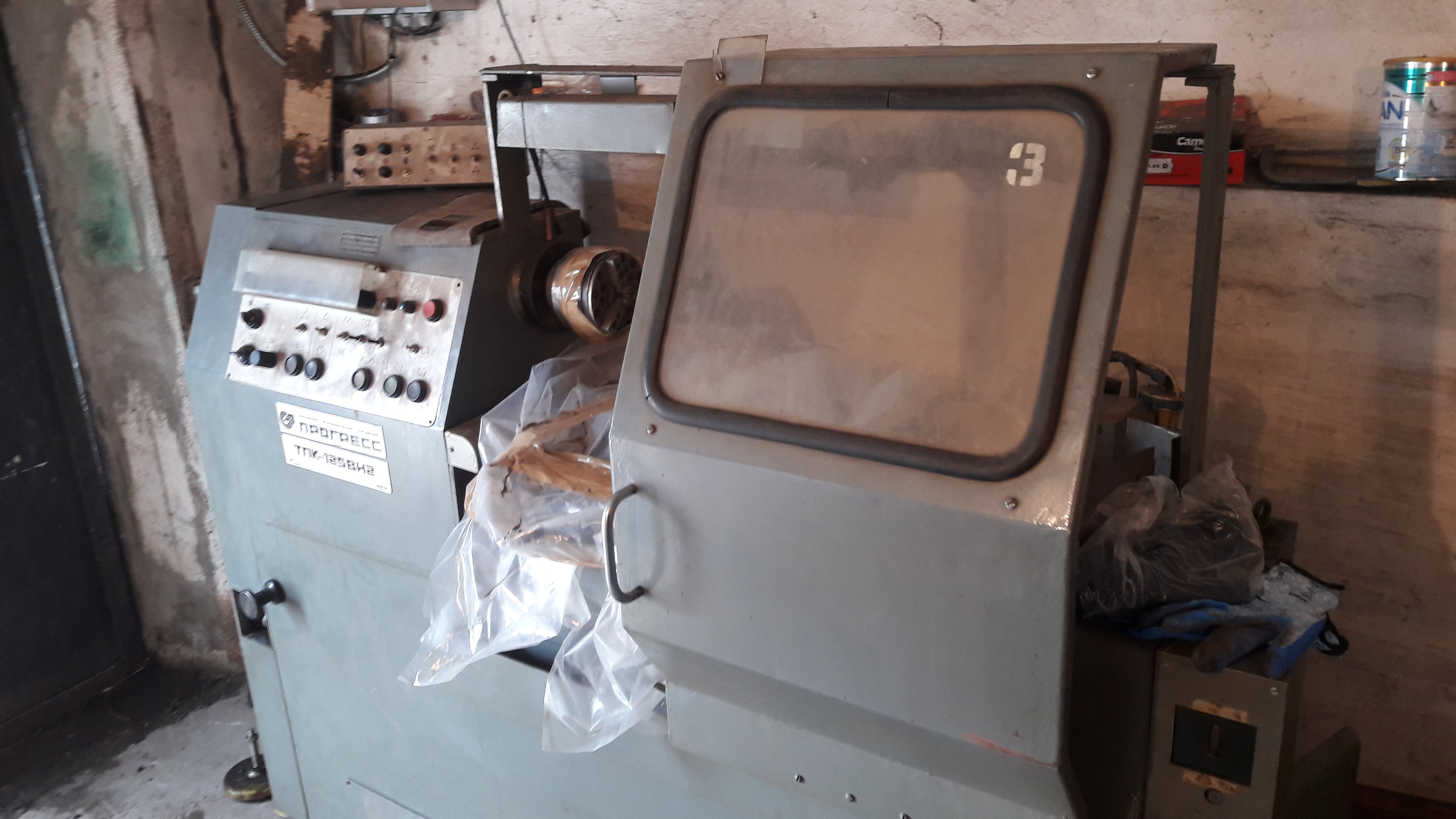

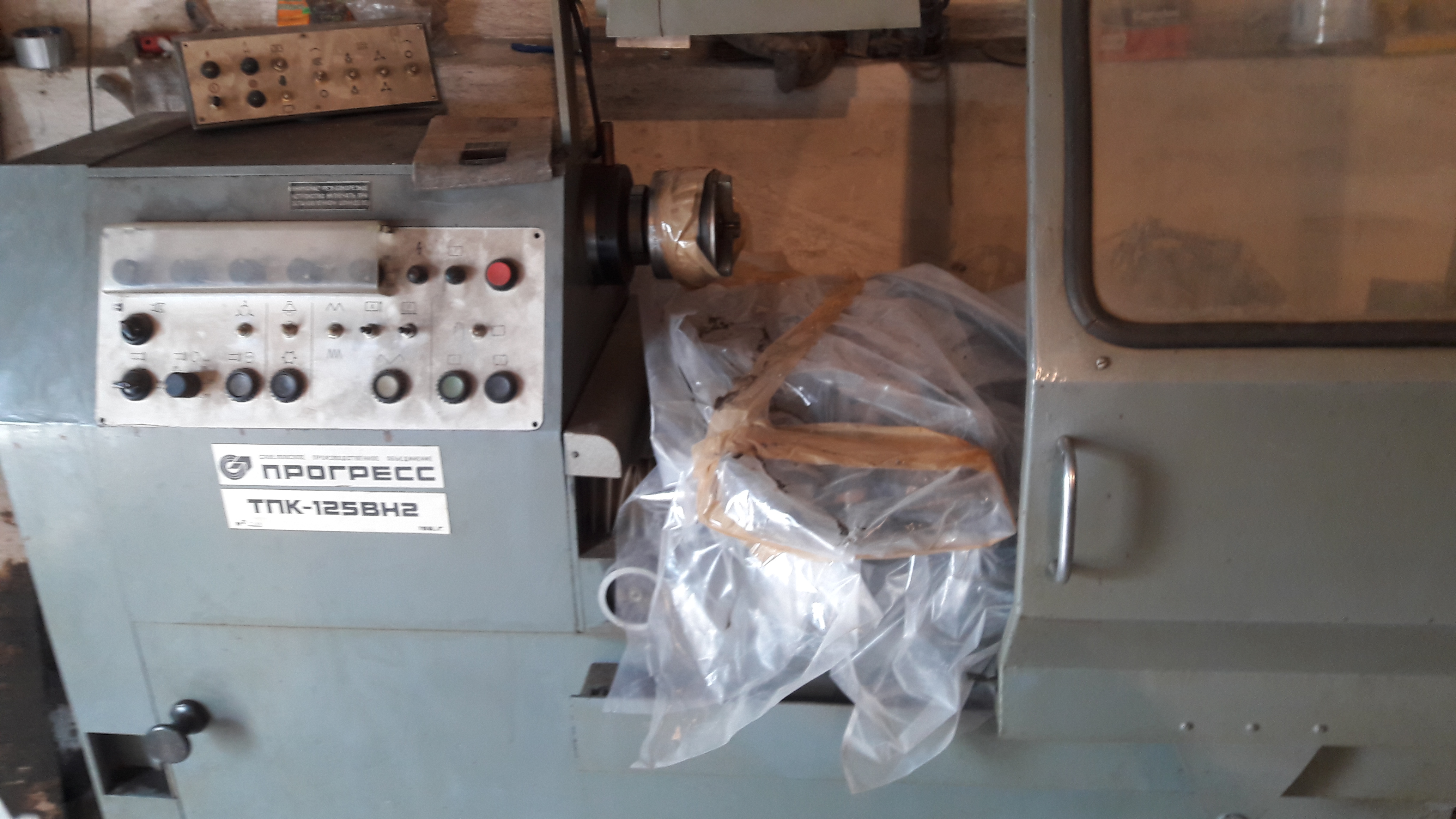

Доброго всем. Станок забрал, поставил в место временной дислакации. Дальше потихоньку разбирать, смотреть и закупаться.
P.S: админов прошу перенести тему в раздел токарных станков, чтоб не создовать новую.
Ну и надеюсь все не затянется))

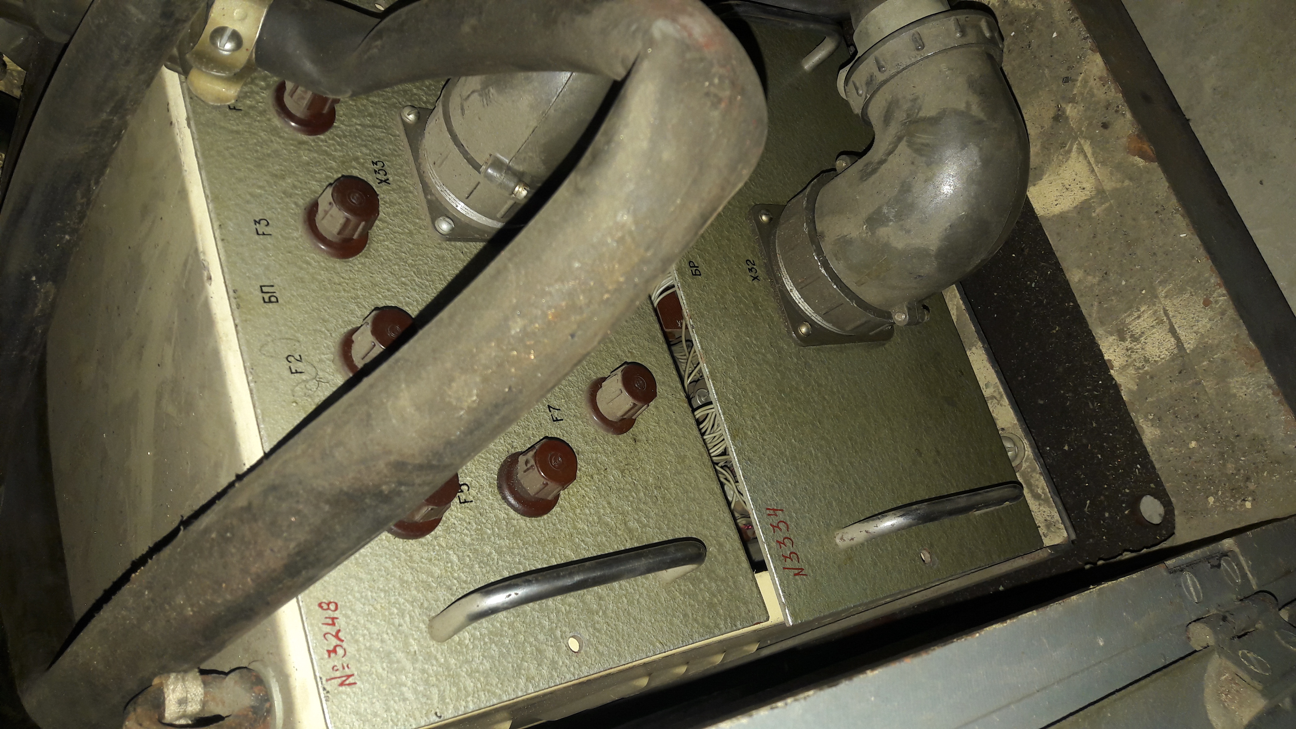

Доброго всем. Сегодня съездил немного поразбирал - почистил. Снял поперечку. Опор под винт нет, придется делать обе с нуля. Надо узнат только по подшипникам. Паспорта вменяемого найти не удалось.
Вопрос: что за два блока? Первый видвинул - стоит трансформатор и куча предов на передней панели. Второй с платами.
Для чего они?
В шкафу за станком хаос: все выдранно.
Что питает главный привод? И как читал, должно стоять несколько сопротивлений (6 или 7), чтоб регулировать скорости.
По идее бы оставить постоянник, но чем запитать и как регулировать скорость?
Хотя можно и асинхронниа воткнуть с частотником.

Выкидывай постоянник сразу. Как и всю родную электронику.
На шпиндель ставь 4 кВт асинхронник на 3000 об и векторный частотник.
3квт мало будет? Есть частоник вееторный сименс и движок (но надо глянуть)

Хватит и 3

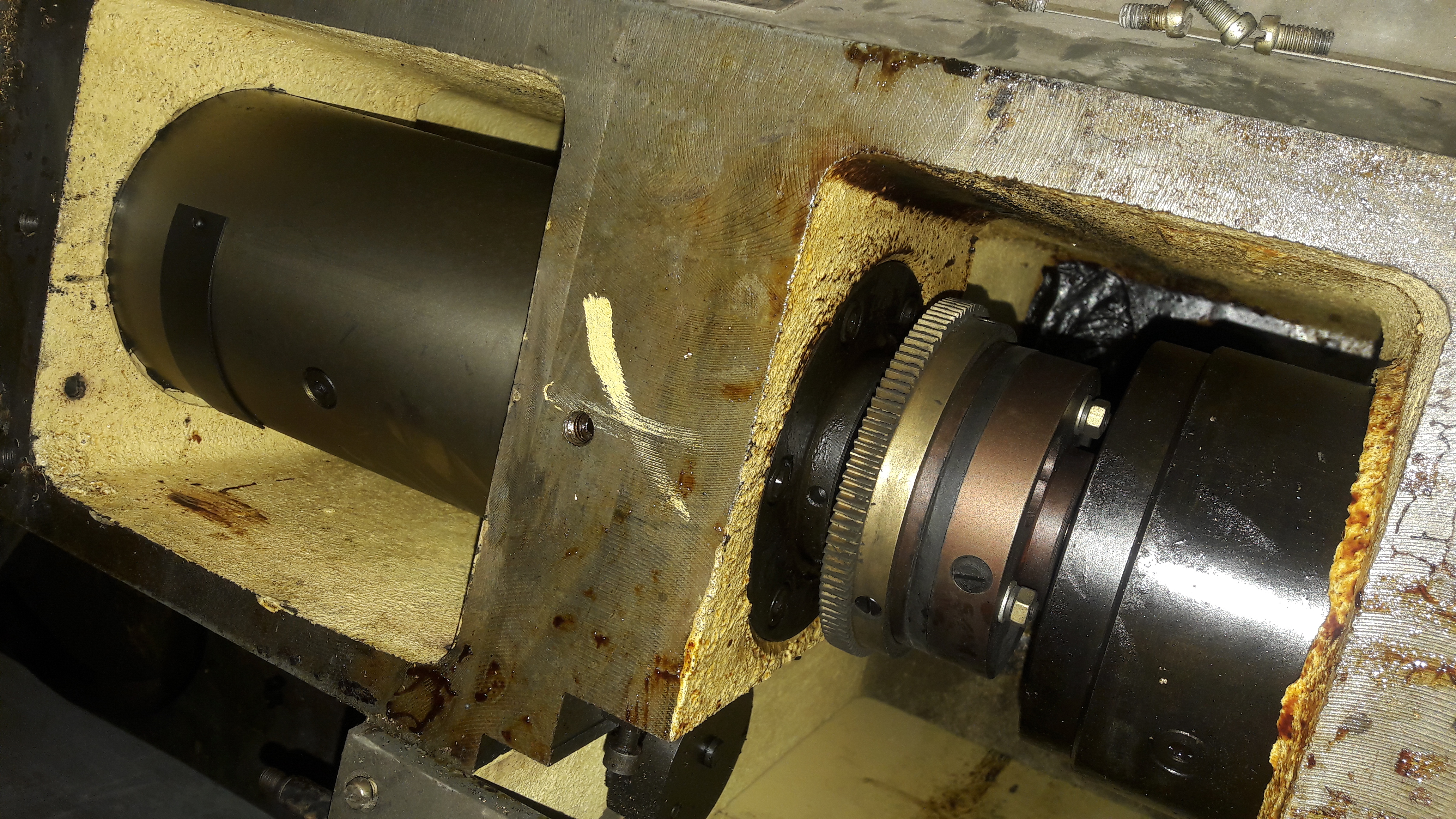

Даброго всем. Вести с полей: за 3 неспешных вечера раскидал почти весь станок. Выкинул всю старую электрику. Теперь наверное постораюсь увезти радной шкаф, который стоит с зади, на работу и там собрать его на новых комплектующих.
Вопрос: как провприть и поменять, если нужно, смазку в шпинделе?
P.S.: пообзванивал местные конторы по скупкам дпт, по ходу не очень то он и нужен им. Все отказались

Там шпиндель разбирать надо. Он вроде на консистентной смазке.
На русском чипе есть мануал на него.

Энкодер тебе возможно и не нужен, там прямой привод..
Если у тебя на приводом двигателе будет энкодер, смысл его держать на шпинделе, да ещё через зубчатую передачу.
Если уж ставить на шпиндель так с полным валом, там на цапфе диаметр небольшой.
Шпиндель крайне серьёзный, мне высылали фото разборки двух.
На чипе уже было переберали без усердия, потом на свалку биения.
У него метки на каждый подшипник, там все индивидуально выставляются, точность то паспортная 1 мкм, это не школьный ТВ.. тут дуплексные пары.
