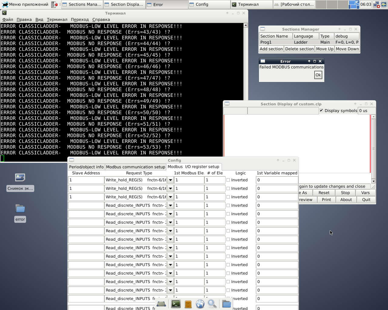

Добавлено: 24 апр 2020, 12:16
成龙79
Понял свою ошибку. исправил :)
my-config-file.ini
(854 байт) 590 скачиваний
сейчас правильно?

Добавлено: 24 апр 2020, 12:42
aekhv
成龙79 писал(а):сейчас правильно?
В пользовательских группах не заданы адреса :thinking: Или укажите верные адреса, или удалите эти группы вообще. Кстати, такие элементарные ошибки отлично подсвечивает встроенный проверяльщик:
vfdmod --check config-file-name.ini

Добавлено: 25 апр 2020, 20:05
成龙79
Проверил vfdmod --check всё ок
IMG_20200425_204253.jpg (8902 просмотра) <a class='original' href='./download/file.php?id=180515&sid=5a1d9d7775bca7208c8b7946768ce151&mode=view' target=_blank>Загрузить оригинал (4.74 МБ)</a>
но при внесении строчек в custom Hal
IMG_20200425_211417.jpg (8902 просмотра) <a class='original' href='./download/file.php?id=180516&sid=5a1d9d7775bca7208c8b7946768ce151&mode=view' target=_blank>Загрузить оригинал (6.56 МБ)</a>
при запуске линуксцнц выпадает ошибка

Found file(REL): ./weller.hal
Found file(REL): ./custom.hal
Shutting down and cleaning up LinuxCNC...
INFO CLASSICLADDER---I/O modbus master closed!
INFO CLASSICLADDER---I/O modbus master (Ethernet) init ok !
ERROR CLASSICLADDER- Error initializing classicladder user module.
Removing HAL_LIB, RTAPI, and Real Time OS modules
Removing NML shared memory segments
Debug file information:
./custom.hal:6: Unknown command 'Loadusr'

Добавлено: 02 май 2020, 15:43
成龙79
Спасибо за обратную связь ! Всё же не получается у меня запустить этот мод :wik: . Удалил строку с Debug в custom hal. но при запуске программы выдает ошибку что файл fc51.ini не найден
IMG_20200502_165653.jpg (8426 просмотров) <a class='original' href='./download/file.php?id=180810&sid=5a1d9d7775bca7208c8b7946768ce151&mode=view' target=_blank>Загрузить оригинал (5.97 МБ)</a>
тк он находится в директории Evgenii . Если я переместить или копировать этот файл fc51.ini в папку конфигурации станка то при запуске linuxcnc загорается два этих окна без основного окна программы
IMG_20200502_165839.jpg (8426 просмотров) <a class='original' href='./download/file.php?id=180811&sid=5a1d9d7775bca7208c8b7946768ce151&mode=view' target=_blank>Загрузить оригинал (5.59 МБ)</a>
Далее если сделать рестарт linuxcnc выдает такие ошибки

В окне Section Display of custom.clp => Config => modbus communication setup выбрал порт ttys0, в modbus 1/0 register setup поставил slave address 1 .
Терминал стал выдавать следующее...
1.png (8099 просмотров) <a class='original' href='./download/file.php?id=180931&sid=5a1d9d7775bca7208c8b7946768ce151&mode=view' target=_blank>Загрузить оригинал (267 КБ)</a>
2.png (8099 просмотров) <a class='original' href='./download/file.php?id=180932&sid=5a1d9d7775bca7208c8b7946768ce151&mode=view' target=_blank>Загрузить оригинал (294.68 КБ)</a>

Всем доброго дня! Продолжаю мучить vfdmod снес дистрибутив wheezy, установил sretch i386 попробовал на нем, удалил. Поставил sretch amd64 (в данный момент стоит этот дистрибутив) везде создав конфиг файл проверяю vfdmod --check ....... .ini пишет ок
Снимок экрана_2020-05-13_01-56-15.png (7833 просмотра) <a class='original' href='./download/file.php?id=181278&sid=5a1d9d7775bca7208c8b7946768ce151&mode=view' target=_blank>Загрузить оригинал (342.7 КБ)</a>
Как только записываю строчку loadusr -w vfdmod .... .ini в файле castom hal
Снимок экрана_2020-05-13_01-40-20.png (7833 просмотра) <a class='original' href='./download/file.php?id=181279&sid=5a1d9d7775bca7208c8b7946768ce151&mode=view' target=_blank>Загрузить оригинал (387.49 КБ)</a>
После старта linuxcnc выдает такие строки в терминале и закрывается
Снимок экрана от 2020-05-13 11-15-22.png (7833 просмотра) <a class='original' href='./download/file.php?id=181280&sid=5a1d9d7775bca7208c8b7946768ce151&mode=view' target=_blank>Загрузить оригинал (795.99 КБ)</a>
Может есть у кого время и желание записать видео для особо одаренных с пошаговой инструкцией по подключению частотника по модбас ....? :wik:
