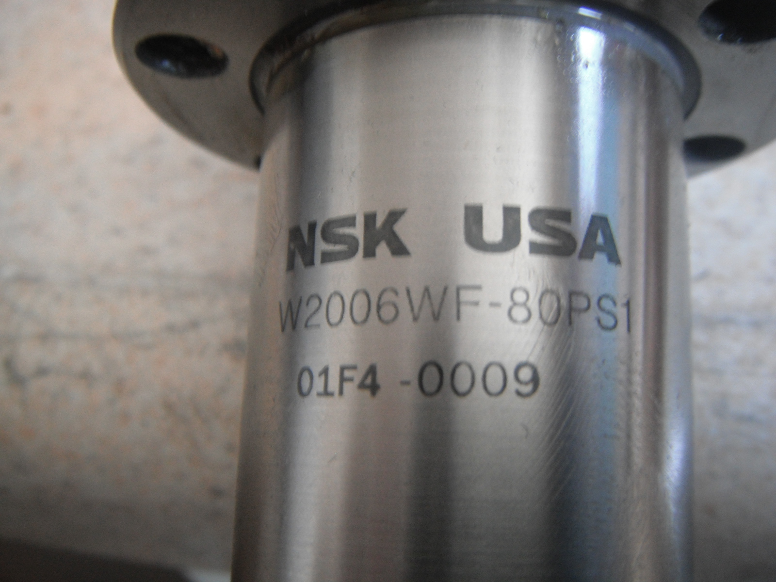

купил такое для экспериментов
ШВП.JPG (7020 просмотров) <a class='original' href='./download/file.php?id=12840&mode=view' target=_blank>Загрузить оригинал (702.66 КБ)</a>
Осталось на русский язык перевести. Сунулся в мануалы NSK там така номенклатура :hehehe:
Получается вроде
2006 = 20мм шаг 6мм
PS = прецизионный скоростной
Какой класс точности :thinking:
Мож кто расшифрует

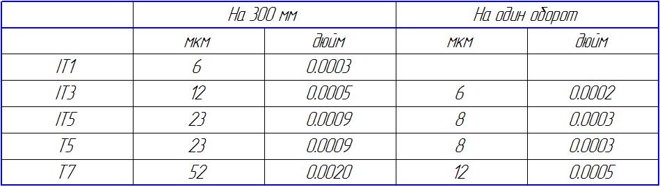

aftaev писал(а):Мож кто расшифрует
5 класс точности. 0,0009 дюйма на 300 мм
Классы точности ШВП
Фрагмент.jpg (7009 просмотров) <a class='original' href='./download/file.php?id=12842&mode=view' target=_blank>Загрузить оригинал (44.64 КБ)</a>
Если ты правильно расшифовал PS, то у тебя будет класс IT5
IT -прецизионная группа
Т - транспортная группа

Должна быть прецизионная группа. Сняли с точного станка.
