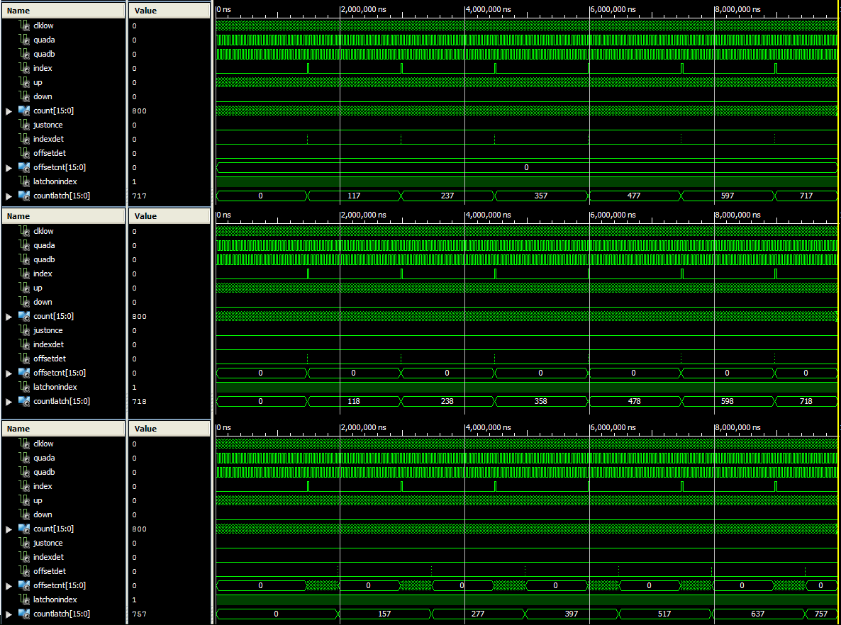

Вот такое получается:
index_offset.gif (9691 просмотр) <a class='original' href='./download/file.php?id=178083&sid=8b01f955fe743f9c56d5458132539a78&mode=view' target=_blank>Загрузить оригинал (52.92 КБ)</a>
1 - без смещения, 2 - смещение на 1 тик, 3 - смещение на 40 тиков.

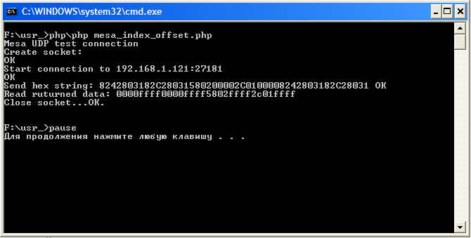

Проверка чтения-записи в регистры смещения индекса, прошивка G540x2D с двумя счётчиками.
Адреса регистров смещения индекса будут с 0х3180.
index_offset_register.gif (9615 просмотров) <a class='original' href='./download/file.php?id=178302&sid=8b01f955fe743f9c56d5458132539a78&mode=view' target=_blank>Загрузить оригинал (12.63 КБ)</a>
1. чтение 0x3180 = 0 и 0x3184 = 0
2. запись 0x0258 в 0x3180 и 0x01C2 в 0x3184
3. чтение 0x3180 = 0x0258 и 0x3184 = 0x01C2
Теперь можно начинать править драйвер.

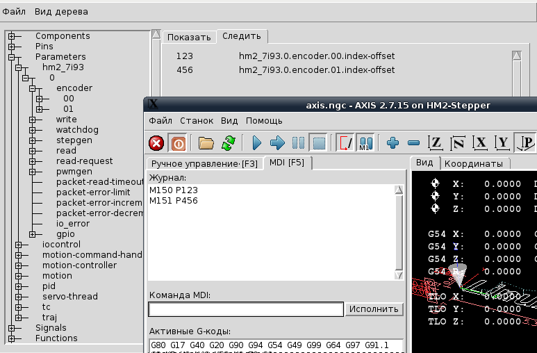

Драйвер поправил, добавил поддержку параметра index_offset.
Смещение индекса будет устанавливатся пользовательским M1xx кодом с параметром P.
Например M150 P100 смещает индекс на 100 тиков энкодера.
index_offset_m_codes.png (9543 просмотра) <a class='original' href='./download/file.php?id=178374&sid=8b01f955fe743f9c56d5458132539a78&mode=view' target=_blank>Загрузить оригинал (63.59 КБ)</a>
