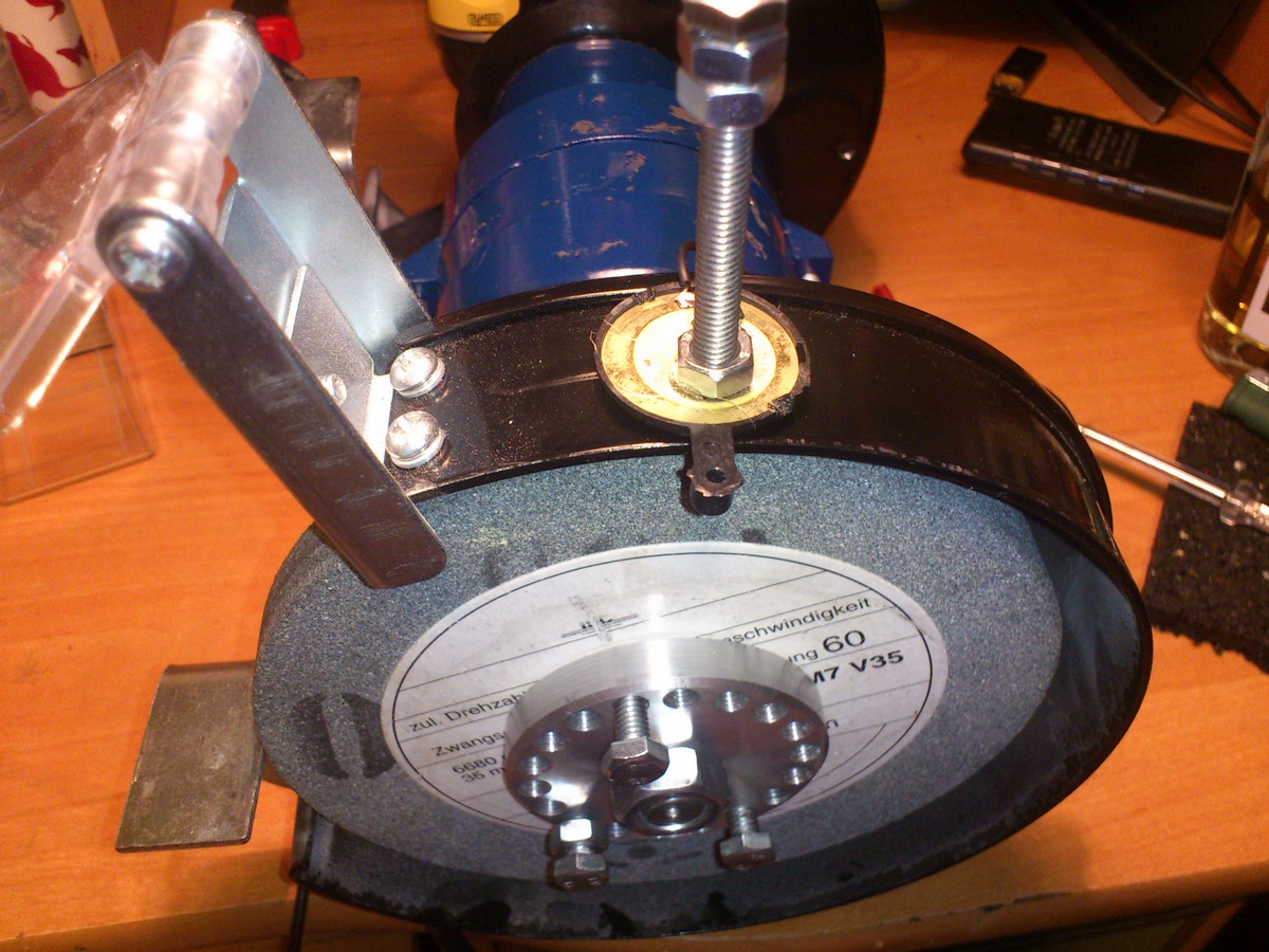

Re: Мой CNC китаес Bernardo KF25 Top (клон BF20)
Сообщение Алексс »
сегодня еще имел прекрасный секас с наждаком.
пытался сделать некий датчик для анализа вибраций.
получилось !
распотрошил цешку, вытащил пьезоэлемент, приклеил к нему гайку, в гайку вкрутил болтик.
все это приклеил к точилу.
IMG_20130228_210932.jpg (3410 просмотров) <a class='original' href='./download/file.php?id=12418&mode=view' target=_blank>Загрузить оригинал (322.68 КБ)</a>

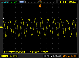

на осцилографе чето видно
а вот что делалось в предыдущем видео
IMG_20130228_210942.jpg (3410 просмотров) <a class='original' href='./download/file.php?id=12419&mode=view' target=_blank>Загрузить оригинал (364.92 КБ)</a>

если поставить второй датчик со смещением 90°, выбрать схему отображения X-Y и задействовать внешнюю синхронизацию по оптодатчику, будет более менее четкая картина.
завтра куплю еще пьезоэлеменов. для опытов.

Т.е. твой элемент на вибрацию реагирует?
А как они правильно называются, чтобы их найти можно было?

Re: Стенд для балансировки двигателя
Сообщение Алексс »
да, реагирует на нажатие, удар, вибрацию.
ищи по слову пьезо. типа такого
