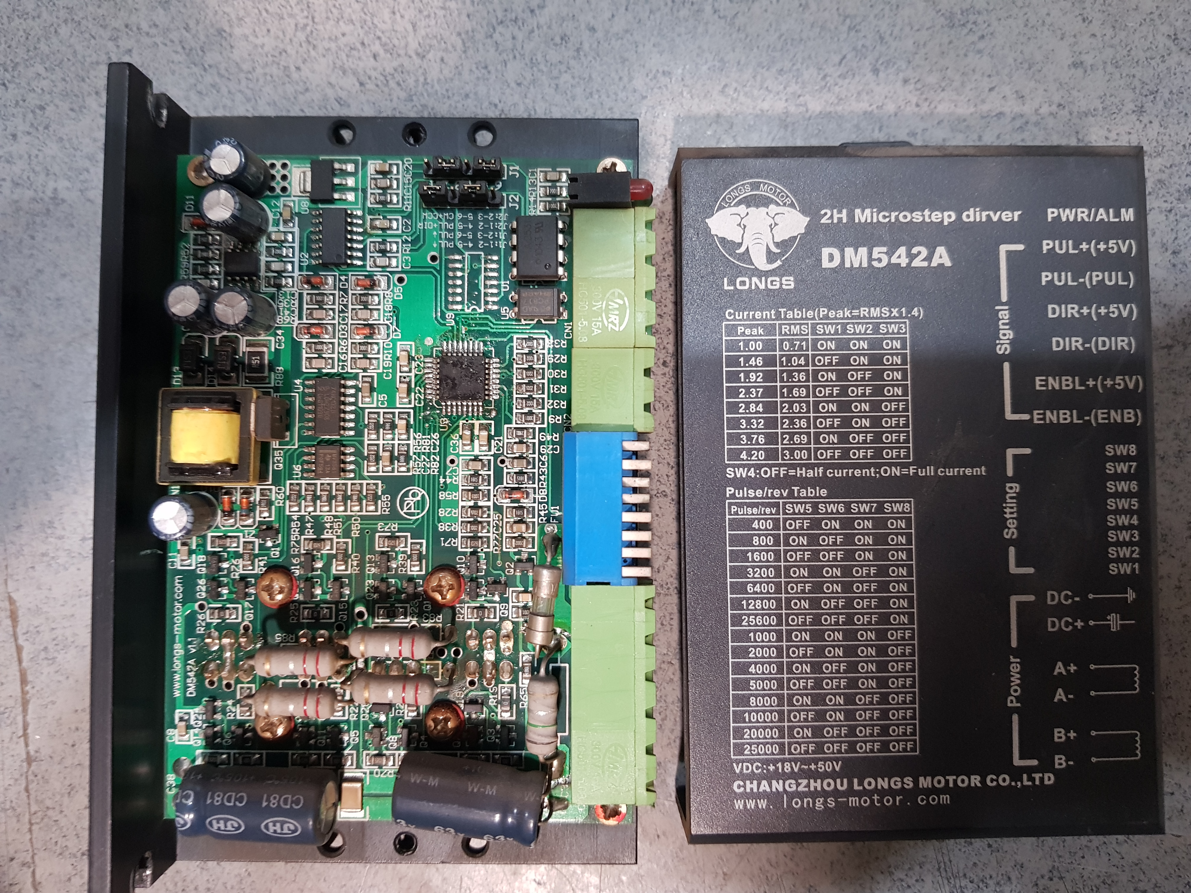

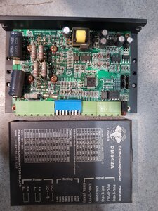

20230508_101821.jpg (2518 просмотров) <a class='original' href='./download/file.php?id=207748&mode=view' target=_blank>Загрузить оригинал (4.61 МБ)</a>
Продолжение теста . Поскольку драйвера осей X Y идентичны , драйвера оси X включил по очереди в работу оси Y.
Результаты : Драйвер оси X1 за три теста показал 0 мм --- 0 мм --- 0 мм смещения .
Драйвер оси X2 за три теста выдал 0,2 мм --- 0 мм --- 0 мм смещения . Вывод : драйвера оси X исправны, причину некоректной работы оси X следует искать в другом месте. Двигатели оставлю на потом ( идентичная неисправность двух двигателей одномоментно, это точно из области фантастики) , а сейчас займусь интерфейсной платой . Там тоже куча оптронов. Есть у меня двухлучевой осцилограф, буду копать глубже .
Фото драйвера .

geomarnik писал(а): ↑ Изображение
Оптопары скорее всего правильные. "Скорее всего" - да маркировку следует посмотреть, в восьминожечном корпусе бывают и две быстрые, и две медленные.
В пользу быстрых говорит то, что степ посажен на них. И тот факт, что дальнейшие тесты исключают влияние драйверов.
