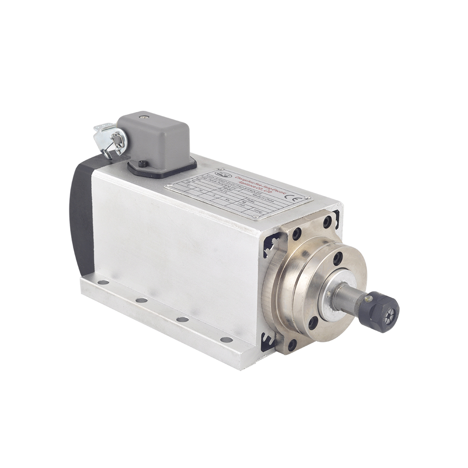

Народ, а что думаете по поводу шпинделей в квадратных корпусах (тоже воздушный)? Есть какие-нибудь нюансы? Чем хуже круглых?
А то мне по крепежным отверстиям поудобней будет.
800W с воздушным охлаждением (3776 просмотров) <a class='original' href='./download/file.php?id=176325&mode=view' target=_blank>Загрузить оригинал (218.23 КБ)</a>

Цена выше. И на мой взгляд, круглый с отдельным хамутом попрактичнее будет.

А мне наоборот квадратный больше нравится (у самого 800W, в планах такой же 1.5kW). Он притягивается всей плоскостью, охлаждение лучше, вылет от Z пластины меньше (чем на хомутах), жестче себя ведет. Проще гораздо перпендикулярность столу получается из-за ряда крепежных отверстий (у хомута они близко расположены). Единственный минус - опустить/поднять можно только дискретно на шаг ряда отверстий.

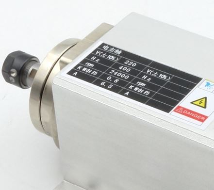

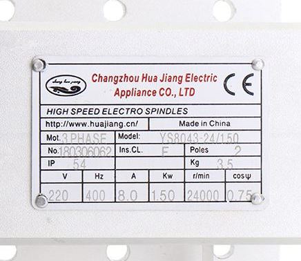

А что за приколы в маркировках по току. 800W попадаются как на 3A так и 6,5A
Сообщения: 2096
Re: Шпиндель для гравировки/раскроя стали фрезами до 2мм
Скорее всего прикол в том что там еще и напряжение разное указано. Один скорее всего на 220В, другой на 110В (или как вариант 380В, ни один вариант вроде не дает мощность в 800Вт).

P=1,73·U·I·cosфи. 1,73×220×3х0,7=800

В первых сообщениях я давал ссылки на видосы. Там у деда 800W, а на корпусе можно разглядеть 6,5A. Я спрашивал какое у него напряжение, потому что тоже так думал. Он сказал, что у него 220В

800W 6.5A 220V https://aliexpress.ru/item/4000050900046.html (3706 просмотров) <a class='original' href='./download/file.php?id=176372&mode=view' target=_blank>Загрузить оригинал (26.16 КБ)</a>
1.5kW 8A 220V https://aliexpress.ru/item/4000059538590.html (3706 просмотров) <a class='original' href='./download/file.php?id=176371&mode=view' target=_blank>Загрузить оригинал (39.51 КБ)</a>

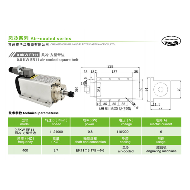

800W 6A 220 https://aliexpress.ru/item/32909606627.html (3706 просмотров) <a class='original' href='./download/file.php?id=176373&mode=view' target=_blank>Загрузить оригинал (95.33 КБ)</a>
А круглые в основном встречаются 3A или 3,5A, но тоже бывает и 6,5А (как у деда)

Может это типа можно подключать и так и так. А в характеристиках указали вариант для 110В, чтобы цифра типа побольше была.

MX_Master писал(а): И на мой взгляд, круглый с отдельным хамутом попрактичнее будет
IMHO в разы практичнее. При работе в тисках\патроне шпиндель у меня зажат как рекомендовано чуть выше нижних подшипников, а кроить листовой материал прямо на столе уже в таком положении не достает. Поэтому ослабить пару винтов и переместить его в нужное положение занимает буквально десять секунд не трогая выставленный кронштейн.

Лодочник писал(а):P=1,73·U·I·cosфи
Еще на КПД бы не грех умножить. Для таких двигателей где-нибудь 0,6-0,7
