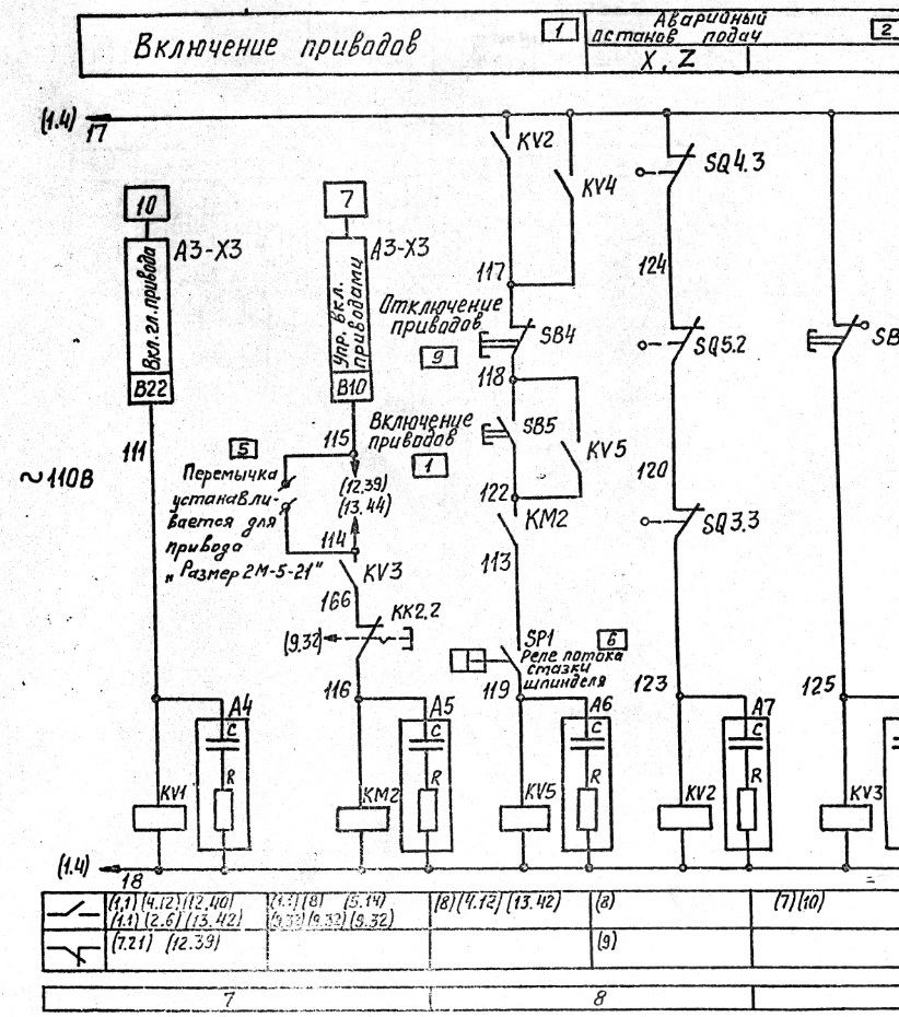

Так станок не даёт включить привода. Кнопка пуска, ничего не включает.Юный_Техник писал(а):Ошибка СР горит при включенных или выключенных приводах?Smersh54 писал(а):Поменял рано утром фазы на вводном автомате, ошибка СP осталась.
Если фазы подключены правильно и привода включены ошибка уйдет. Если ошибка не уходит после включения приводов меняйте фазы на входе станка.
Оставлю для себя информацию, чтобы было под рукой.
При включении станка контакторы и реле:
Центральный шкаф:
КМ4, КМ5 - Револьверная головка - не включены
КМ8, КМ9 - Пиноль - не включена (возможно на нее педаль патрона идет)
КМ10 - Привод охлаждения - включен (включается при запуске программы ЧПУ)
КМ11 - Смазка направляющих - не включен
KV2 - включен
KV3 - включен
KV4 - не включен
Правый шкаф
КМ6 - не включен
КМ7 - не включен
КМ2 - привод смазки шпинделя - не включен
KV1 - не включен
KV5 - не включен
Вверху шкафа висит инородный контактор, провода к нему идут из центрального шкафа КМ10, весь в соплях изолированные концы изолентой.

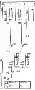

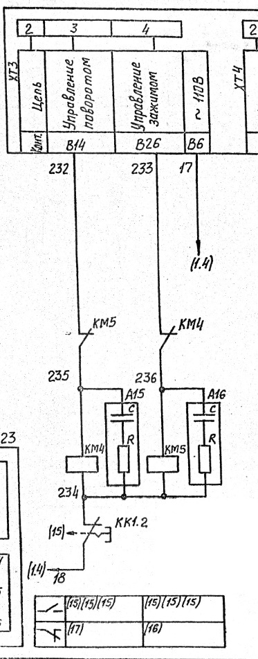

В оригинальном и не переделанном станке цепи включения выглядят так, это Лист 3:Smersh54 писал(а):станок не даёт включить привода. Кнопка пуска, ничего не включает.
Но в вашем модернизированном станке может быть иначе)

Доброго вечера. Защита CP,по-сути наличие фаз и питающих напряжений, бывает выход из строя стабилизатора. И наличие пилообразных напряжений на фазовом управлении.и плюс да их чередование,но если нет к примеру -15, переставлять устаните.
И правильно из поста выше, нажатый концевой не даст включить привод
