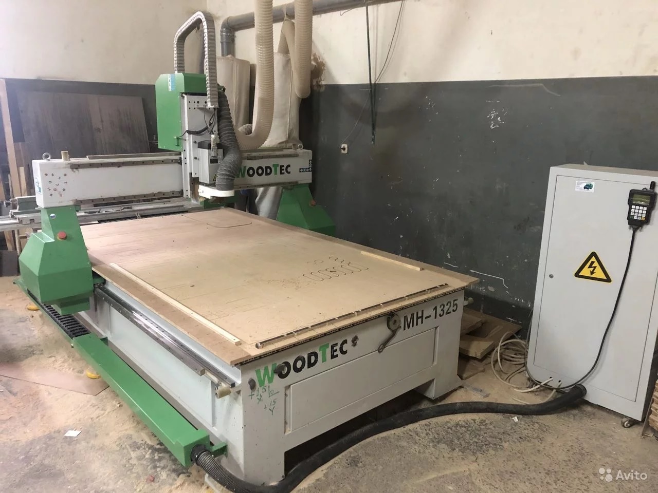

Cthulhu писал(а):Очень заманчивый вариант. Шерстил на эту тему Авито, продается 90% Китай, как понять хороший Китай или не очень. Продают WoodTec, Beaver, Woodpecker, Artisman, Dirtec, Quick на что из этого можно обратить внимание?
Если взять определенную модель (размер поля), то китайские станки, в основном, мало чем отличаются по виду, разница в названии производителя.Китайцы вам поставят практически любые комплектующие, вопрос только в том, готовы ли вы заплатить, соответственно Б/У шка будет тоже, примерно, одинакова на вид, но комплектация будет разная.
Вот первое попавшееся фото с того же авито, для примера
12.jpg (6906 просмотров) <a class='original' href='./download/file.php?id=175328&mode=view' target=_blank>Загрузить оригинал (258.7 КБ)</a>
Сейчас подобные станки стоят во многих мебельных цехах, если есть знакомые мебельщики, то пообщайтесь с ними, может разрешат, даже, посмотреть станок в деле.
