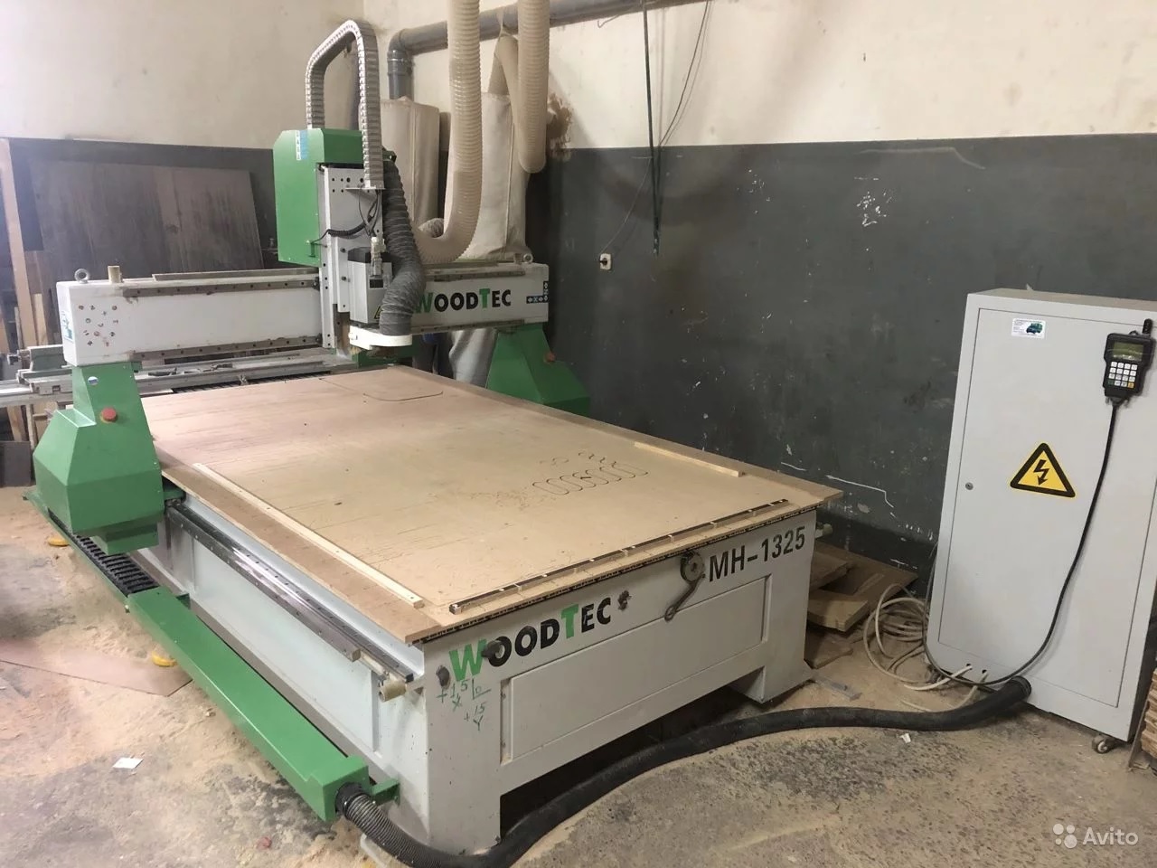

Cthulhu писал(а):Очень заманчивый вариант. Шерстил на эту тему Авито, продается 90% Китай, как понять хороший Китай или не очень. Продают WoodTec, Beaver, Woodpecker, Artisman, Dirtec, Quick на что из этого можно обратить внимание?
Если взять определенную модель (размер поля), то китайские станки, в основном, мало чем отличаются по виду, разница в названии производителя.Китайцы вам поставят практически любые комплектующие, вопрос только в том, готовы ли вы заплатить, соответственно Б/У шка будет тоже, примерно, одинакова на вид, но комплектация будет разная.
Вот первое попавшееся фото с того же авито, для примера
12.jpg (7047 просмотров) <a class='original' href='./download/file.php?id=175328&mode=view' target=_blank>Загрузить оригинал (258.7 КБ)</a>
Сейчас подобные станки стоят во многих мебельных цехах, если есть знакомые мебельщики, то пообщайтесь с ними, может разрешат, даже, посмотреть станок в деле.

frezeryga писал(а):хорошие станки редко продают. а все эти сказки про попилил поиграл понял что не мое редко правда также как с машинами сказки про то что дедушка раз в неделю за хлебушком ездил. потому тут как на авто рынке большая часть вторичного рынка неликвид.
Это и смущает, продают в основном, то что не устроило по характеристикам/качеству и скорее всего меня тоже не устроит) В итоге делаю вывод, что на данный момент в моем регионе на авито нет достойных предложений...

Cthulhu писал(а):Это и смущает, продают в основном, то что не устроило по характеристикам/качеству и скорее всего меня тоже не устроит) В итоге делаю вывод, что на данный момент в моем регионе на авито нет достойных предложений...
Почему и советую Вам непосредственно пообщаться с людьми, у которых есть такие станки, часть вопросов отпадут. Если в вашем регионе есть продавцы таких станков, пообщайтесь с ними, за спрос денег не берут, плюс можно поглядеть станок в работе.
Cthulhu писал(а):Про Cutmaster может кто то что то сказать? На сайте пишут что у нас делают. Цены не высокие, но характеристик мало.
Про Cutmaster и РосФрезер ничего не скажу, но знаю одного так называемого отечественного производителя (не буду писать название), с которым лучше не сталкиваться - деньги на ветер.
Update: Бегло глянул Cutmaster на авито, что-то не внушает конструкция доверия, хлипковато смотрится.

Пообщался сегодня с Dirtec, показалось качество станков более менее. Кто то может использует такие, сможет рассказать про них?
Re: Помогите с выбором ЧПУ фрезерного станка для дерева
как по общению вы определили качество станков? они даже сами незнают какое там качество поскольку что с китая приехало то и толкают. у большинства российских перепродаванов китая особенно разрекламированных китай самый днищевый. поскольку упор идет на маркетинг,рекламу,и того манагера после разговора с которым станок становится качественным.

Выводы сделал по комплектации станка и техническим характеристикам. Допускаю, что всё не так радужно как обрисовано.
Опираясь на опыт форумчан, чувствую выбор будет стоять между Росфрезер или изготовлением под заказ :)
Под заказ смущает одно, если что то пойдет не так и придется станок продавать, то скорее всего сделать это будет сложно :wik:
а что по комплектации? рельсы швп шаговики итд все как у всех но каких производителей комплектующие? даже если вам скажут что рельсы хивин то швп и опоры всунут самый отборный мусор. сейчас распространенная схема пыль в глаза типа станина чугун рельсы хивин а остальное страх и ужас. да и то чугун бывает тонкостенная кривая рамка а хивин не оригинал.
насчет продажи проблем не будет если станок хороший .

Cthulhu писал(а):Пообщался сегодня с Dirtec, показалось качество станков более менее. Кто то может использует такие, сможет рассказать про них?
Под общением с людьми имел виду, что нужно общаться непосредственно с людьми у которых есть подобные станки, к которым можно напроситься и посмотреть станок непосредственно в деле своими глазами, а просмотр картинок, видюшек на мониторе компа или болтовня по телефону особо не развеет ваших сомнений. Если не далеко от вас есть дилеры которые торгуют станками, можете напроситься к ним вполне возможно у них есть на базе образец станка, который можно будет посмотреть, тем более для показа, как правило, выставляют не самое г...
Базовая комплектация в любом случае будет самая скудная, за дополнительные плюшки в виде брендовых рельс большего размера, более мощного шпинделя и сервопривода вместо ШД придется доплатить...
По поводу купить не сильно ушатанную Б/У шку тоже реально, такие станки продают те, кто думал срубить легких быстрых деньжат, но что-то не рассчитал и в итоге практически новое оборудование приходится продавать, дилеры таким товарищам частенько впаривают максимальную комплектацию.
Cthulhu писал(а):Опираясь на опыт форумчан, чувствую выбор будет стоять между Росфрезер или изготовлением под заказ
Заказной станок может стать вам ещё дороже... Учитывая состояние нашей промышленности и цены, правильно сварить, отжечь (не знаю, делают китайцы отжиг больших станин или нет, но по правилу отжиг нужен) и обработать стальную станину размерами 2х3 метра за адекватную цену вам вряд ли где смогут, таких мест очень мало. На вскидку, только одна станина влетит 200-300 тысяч, добавьте сюда механические, электронные комплектующие, добавьте работу человека который будет собирать станок и получите круглую сумму.
