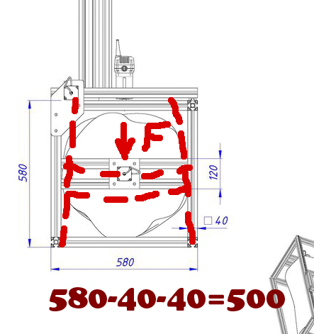

Re: Токарно-фрезерный по дереву 1000х300х300
у Вас обрабатываемый диаметр 300. Поэтому я и написал о прогибе по центру при l=500 с учетом вылета инструмента и сучков.
На что его крепить - без разницы, но обычно токарные патроны в деревообработке использовать незачем, есть токарные по дереву с шипами, для 40кг их достаточно. Но главное - как крепить сам патрон, а не его тип. В Вашей схеме это узкое место.
Эти зубчатые колеса предназначены под ремень 15мм. Просто представьте, что 40кг ворочаются (на подшипниках, конечно) этим ремнем. А какие точности дает подобная ременная схема, да еще и на ремнях под полукруглый зуб... можно посмотреть в инете.
Под подобные задачи в указанный бюджет... ну никак, разве что показать, что все-таки оно крутится.
ну там либо несколько пар шкивов надо будет городить(падает точность), либо вот такое колесо 120 зубов на осевом, где патрон и 15 зубов на том, которое на движке. Правда, получается 1:8hmnijp писал(а):А вы прикидывали размер шкивов чтобы получить большое передаточное соотношение?) например хотя бы 1к50..
а заготовки будут только метровой длины, или всё же какую-то заднюю бабку подвижную нужно придумывать?
https://www.ebay.com/itm/3M-Timing-Belt ... YYL86AcYHQ
По расчётам: двигатель за оборот делает 200 шагов. Толщина заготовки d300мм
Если двигатель сажаем напрямую на ось, то точка на внешней стороне заготовки за один шаг перемещается на 4.71мм
Если двигатель через редуктор 1:8, то один оборот уже делится на 1600 шагов. Точка проходит в этом случае 0,59мм. Так себе точность, но там можно ещё шагами на драйвере подшаманить.
Ещё я думал про шестерёнчатую передачу. Но ременная передача хоть регулироваться может натяжением, а шестерёнки никак не регулируются(ну а зачем их регулировать, высчитал расстояния и установил). А люфты и там и там, скорее всего, похожие.
Вариант - червячная. Ещё не смотрел.
Патрон токарный был на том, который за 320 тысяч. Крепить его вроде бы несложно - на заднице у него отверстия под фланец. С фланца в сторону подшипников ось любого диаметра(я думаю d30) - ось сквозь два подшипника и на редуктор
про заднюю бабку помню, но пока не занимался ею.

Вот здесь не совсем понял, про какой прогиб идёт речь. Прогиб верхних двух балок по направлению вверх? Если попробовать поставить вместо этих двух квадратных 40х40 на ребро две 40х80 или 45х90(они гораздо прочнее)?uralpt писал(а):написал о прогибе по центру при l=500 с учетом вылета инструмента и сучков.
А вообще откуда там возьмётся прогиб такой сильный? Фреза - она же не в распор к заготовке и не расклинивает конструкцию, а снимает материал. Скорости подачи небольшие, снимает на один зуб мало. Здесь меня больше беспокоит точность и люфты, чем напряжения.
За этим я и пришёл. Смотрю кто что строил, смотрю видосы на ютуде таких же гаражников.uralpt писал(а):посмотреть уже собранные конструкции и изменить конструктив.
За прототип взял тот станок, который приводил выше. Можно, конечно сварить раму из стальной трубы, но мне кажется, точность в этом случае будет меньше. А алюминиевый профиль 45х45 при нагрузке похож на стальную трубу 40х3
voverrr писал(а):про какой прогиб идёт речь

Ну что же, я готов вам дать совет, хотя вам уже надавали правильных советов более авторитетные (на этом форуме) люди.voverrr писал(а):От вас я пока что не слышал ни добрых ни бесплатных, вообще никаких.
Начните с изучения принципов фрезеровки. Тогда поймете, что такое давление на инструмент, резонансы, сопротивление материала и далее до бесконечности....
А из ваших материалов можно сделать разве что фрезер с рабочим полем 200*200*30. И то если правильно подумать.
Учтите что лазер (как я понял у вас есть опыт его постройки) и фреза это совершенно разные станки.
Правда если вас устроит, что этот станок будет обрабатывать это полено три месяца с точностью 0,5 мм - то делайте.

ааа, вот в этом месте.uralpt писал(а):voverrr писал(а):про какой прогиб идёт речь
А их, эти две балки, можно развернуть вертикально. Тогда нагрузка будет приходиться на срез болтов, крепящих центральную ось. Даже не срез, а сползание в пазах.
Сейчас попробую нагрузить при разных профилях.

Свари ты корпус из квадратной трубы. Да с крепким запасом прочности. Тебе ж геометрия только одной балки важна - по которой каретка ездит. Её и собирай из профиля. Зачем за весь корпус переплачивать?voverrr писал(а):А деньгопечатальная машина что-то не сильно быстро у меня работает.
Ну, понятно, что оси придётся подровнять. Но их и с установкой на профиль ровнять надо. А прочнее / дешевле в разы будет, кмк.
Узел поворотной оси не просто поверни, а собери [+] усилители. А то и вовсе лист навари
С бабкой только, и правда, крепкий вопрос. Лучше не откладывай его на потом, может поменять конструкцию.
