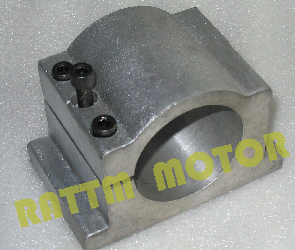

michael-yurov писал(а):шпинделя просто нет. Может быть этот станок и не был в работ
на нем стоит фрезер а шпиндель крепится легко на пластину с помощью крепления заводского
крепление1.jpg (2566 просмотров) <a class='original' href='./download/file.php?id=11923&mode=view' target=_blank>Загрузить оригинал (348.08 КБ)</a>

DjVellf писал(а):на нем стоит фрезер а шпиндель крепится легко на пластину
толщина пластины?

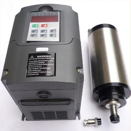

павлик писал(а):Шпиндель KRESS 800 FME, что насчет него.
моё мнение это не шпиндель......надо хотя бы такой на 1.5квт с воядным + инвертор
11.jpg (2560 просмотров) <a class='original' href='./download/file.php?id=11924&mode=view' target=_blank>Загрузить оригинал (27.02 КБ)</a>
Re: хочу прибрести фрезерный станок, но незнаю какой
DjVellf писал(а):моё мнение это не шпиндель.....
мое мнение то что на фото тоже не шпиндель! Вернее это шпиндель вот жить он будет не долго.
DjVellf, так что на счет пластины Z к которой крепиться шпиндель. Какая толщина 2-3мм?

aftaev писал(а):мое мнение то что на фото тоже не шпиндель! Вернее это шпиндель вот жить он будет не долго.
человек,сутя по выбору станку не имеет огромного бюджета - это раз, во вторых он лучше креса, в третьих у меня друг на таком шпинделе уже очень долго работает и проблем не знает, и очень тихо работает, Китай тоже разный бывает!

aftaev писал(а):DjVellf, так что на счет пластины Z к которой крепиться шпиндель. Какая толщина 2-3мм?
5 или 6мм
DjVellf писал(а):во вторых он лучше креса, в третьих у меня друг на таком шпинделе уже очень долго работает и проблем не знает, и очень тихо работает, Китай тоже разный бывает!
Тащат мне на ремонт эти шпиндели Ремонт китайских шпинделей #1
Имея опыт ремонта шпинделей достаточно посмотреть на него чтобы понять что да Китай разный и вот этот не есть айс.
Да будет работать тихо но не долго относительно других.
