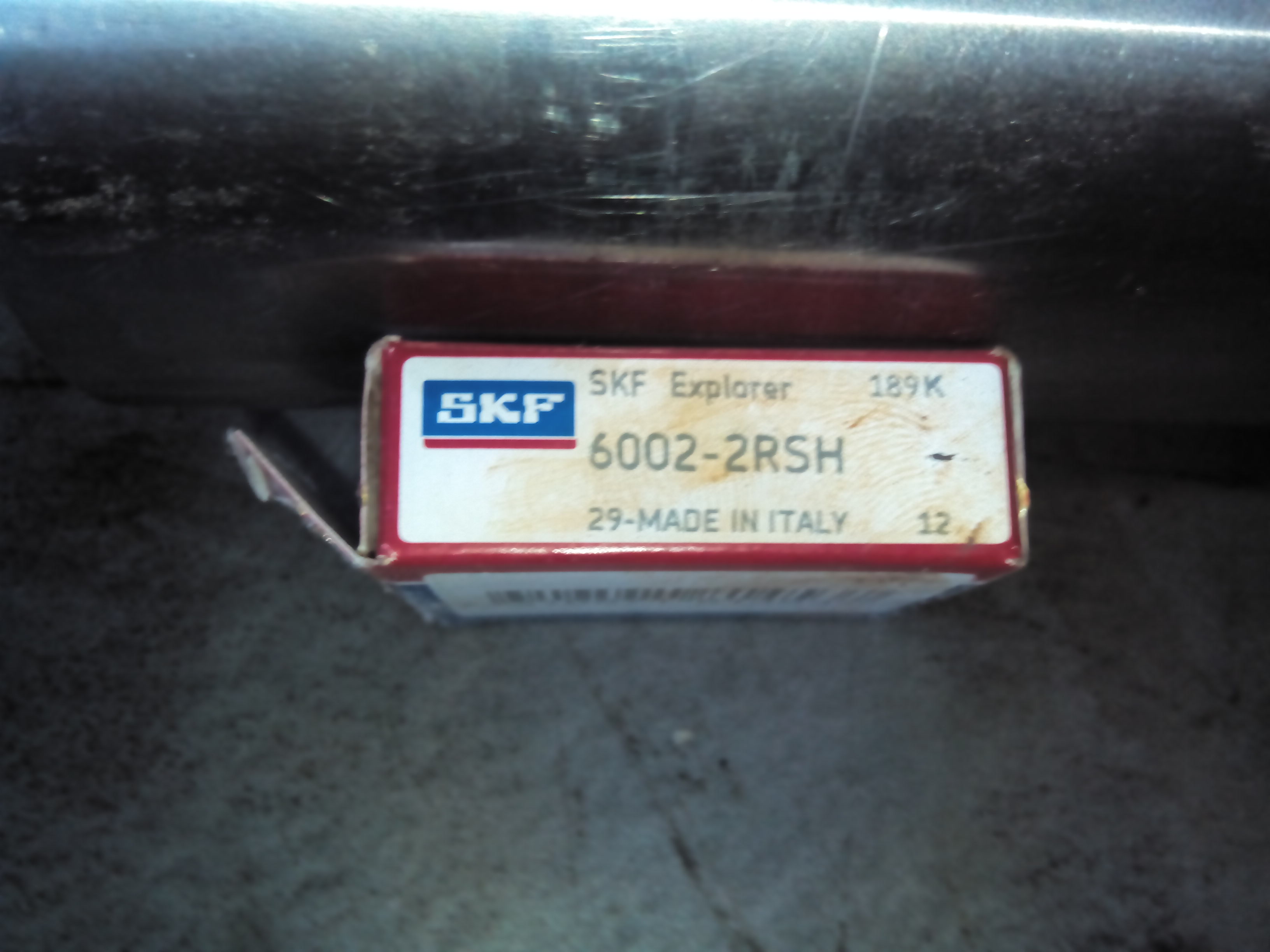

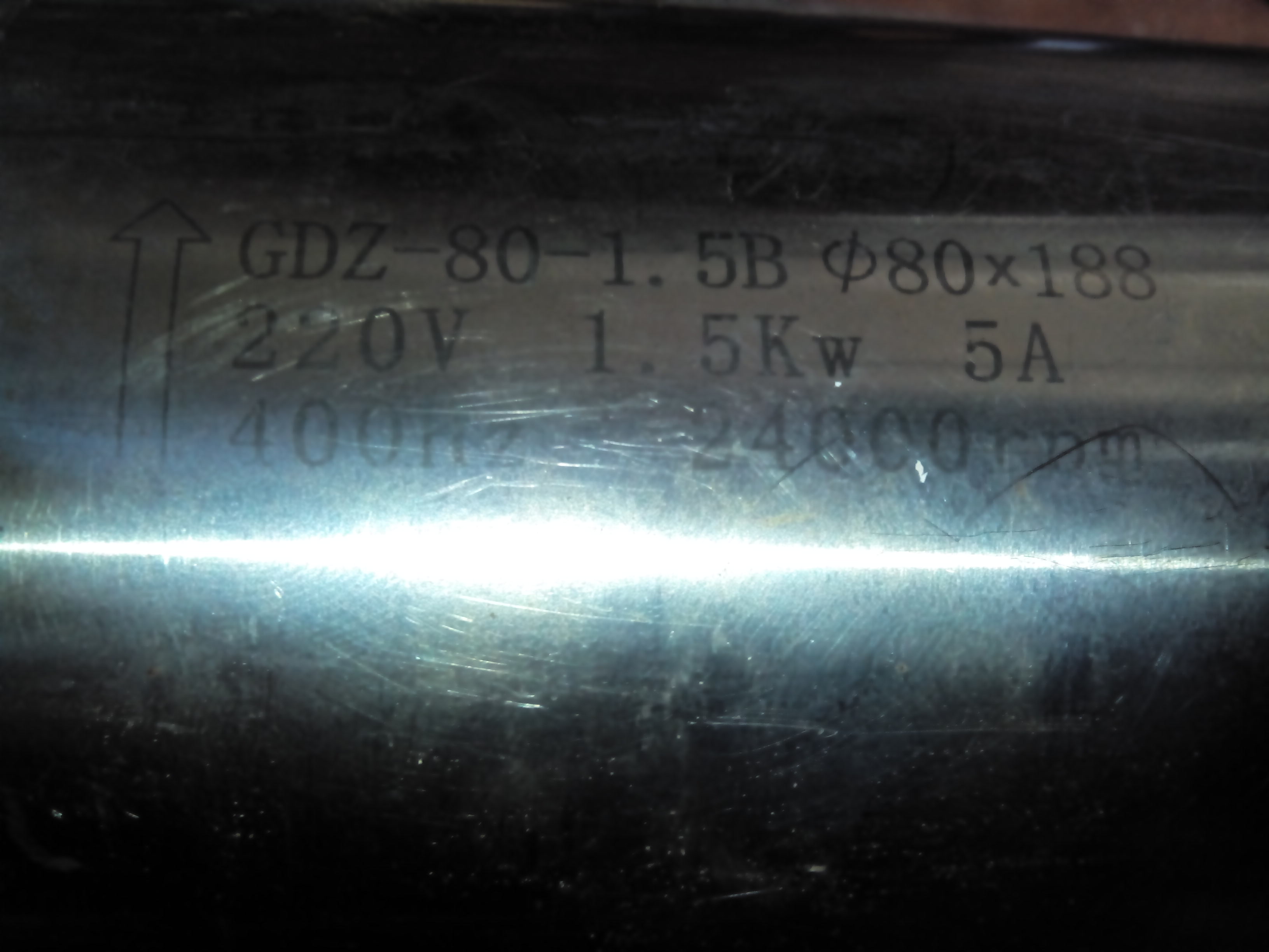

привет! встал шпиндель gdz-80-1,5 1.5 квт понятно полетели подшипники сначала "с умничал" купил подшипники SKF 6002 но понятно дело не запускаются ротор прокручивается тяжело. погуглил выяснил что стоят подшипники дуплекс...хотя у меня все три одинаковых что пара что верхний..разницы не увидел не в маркировке не внешне... не каких доп клейм либо стрелок нет...сейчас установил обратно пару нижнию (умер верхний, его заменил) шпиндель запускается тока если поможешь .. потому не рискую вырубил...

Липованин писал(а):купил подшипники SKF 6002
нужна полная маркировка, цена?

IMG_20131120_165720.jpg (8455 просмотров) <a class='original' href='./download/file.php?id=21358&mode=view' target=_blank>Загрузить оригинал (402.52 КБ)</a>
фото маркировки шпинделя
IMG_20131120_165732.jpg (8455 просмотров) <a class='original' href='./download/file.php?id=21359&mode=view' target=_blank>Загрузить оригинал (410.89 КБ)</a>
коробка от подшипника цена 193 руб к сожалению не могу сделать фото подшипников родных завтра возьму нормальный фотоаппарат и пришлю

Липованин писал(а):фото маркировки шпинделя
это не интересно китайцы какие хош названия напишут
Липованин писал(а):коробка от подшипника
в коробке сколько подшипников лежало 1 или 2?
Липованин писал(а): цена 193 руб
Нормальные подшипники будут стоить как сам шпиндель. Дуплексные прецизионные не могут столько стоить. Можно урвать по дешевке у тех у кого завалялось, но на фирмах они нормально стоят.
На фото обычный подшипник.

http://carbidetools.ru/index.php?route= ... ry&path=63 ремонтировал китайский шпиндель покупал здесь
китаезы в шпиндель засунули один радиально упорный и один обычный подшипник
купил дуплексные воткнул нормально работает :good:
если не ошибаюсь ваш подшипник второго класса точности для шпинделя не годится
