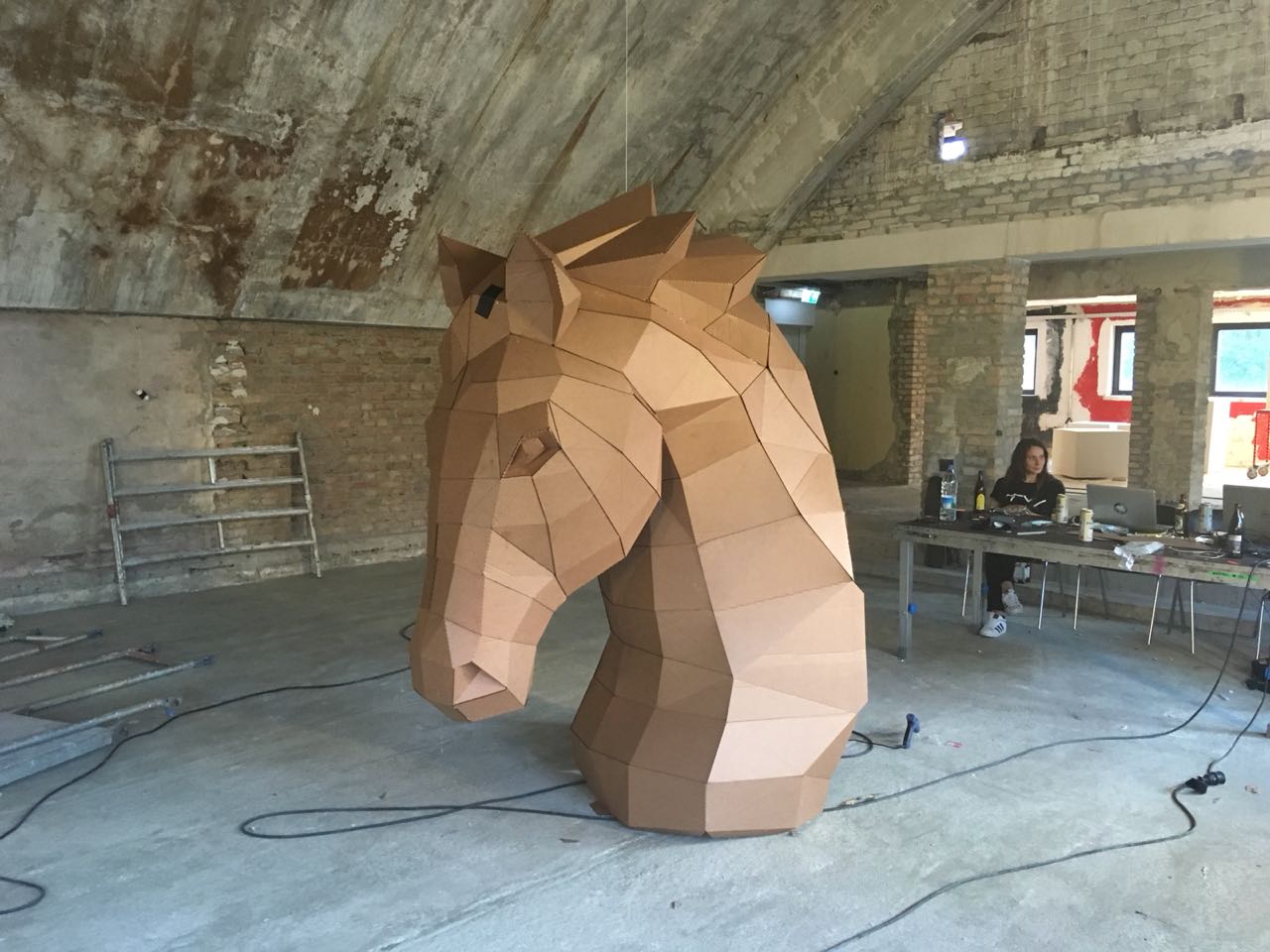

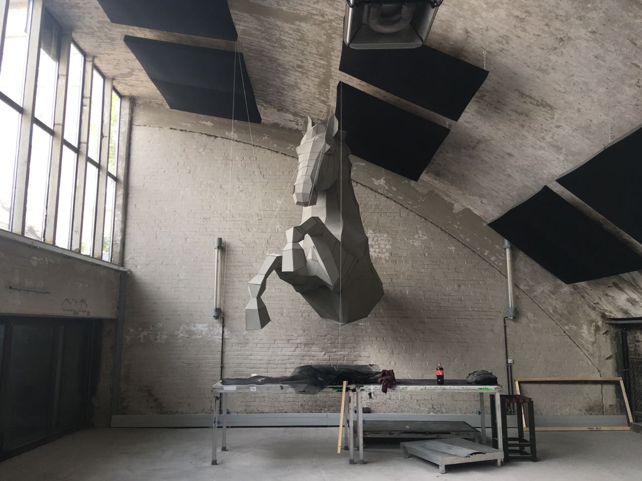

так и не надо говорить) накидать в макет несколько партий деталек, каждую - со своими линейными размерами (скажем, офсеты на 0.05 больше исходного, 0.1, 0.15 и дальше), перемешать их на листе, на каждую - гравировку с этим офсетом, чтобы не перепутать. Мне изредка такое присылают новые клиенты, чтобы материал зря не переводить - переспрашиваем, какой размер действительно надо) Потом готовые разделить на кучки и мерить. Ну и по крайней мере сам рез руками пощупаете.
картона я много режу, в том числе коробки - с партией в десять-тридцать штук, не говоря уже о дизайнах с кучей разных деталей в одном экземпляре, "традиционные" резчики картона посылают, им гемора слишком много. Режется легко и быстро, заколебывает листы менять - только покурить отошел, а уже программа отработала) По линиям сгиба режется пунктир, без биговки нормально гнется. Таких вот лошадей к примеру клиент делал, я даж фиг знает, как их плоттером биговать, на деталях куча изгибов в разные стороны
