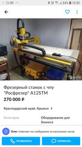

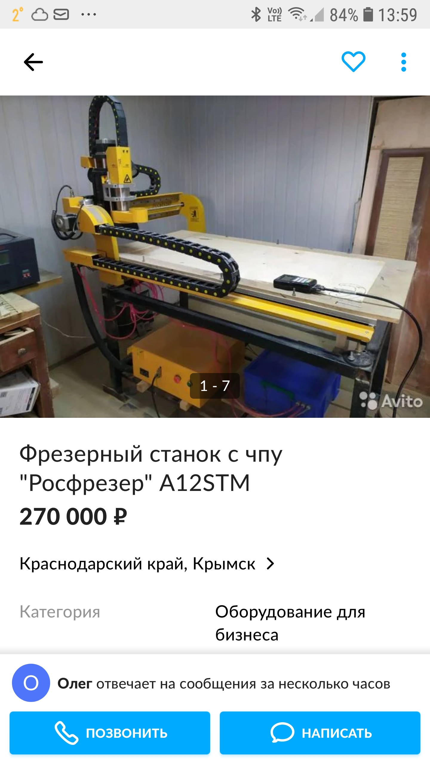

У вас такой выбор на Авито богатый, зачем вообще делать? Вот 2 штуки, как пример, дешевле у вас точно не получится...

Охохохо....писал же - с дуру купил всю кинематику и электронику....ладно. почему дорого то с дрыгостолом то???
Re: [портальник] по [ пластикам и Д16 ] [600*1000*120]
все бездумно купленое продать.
