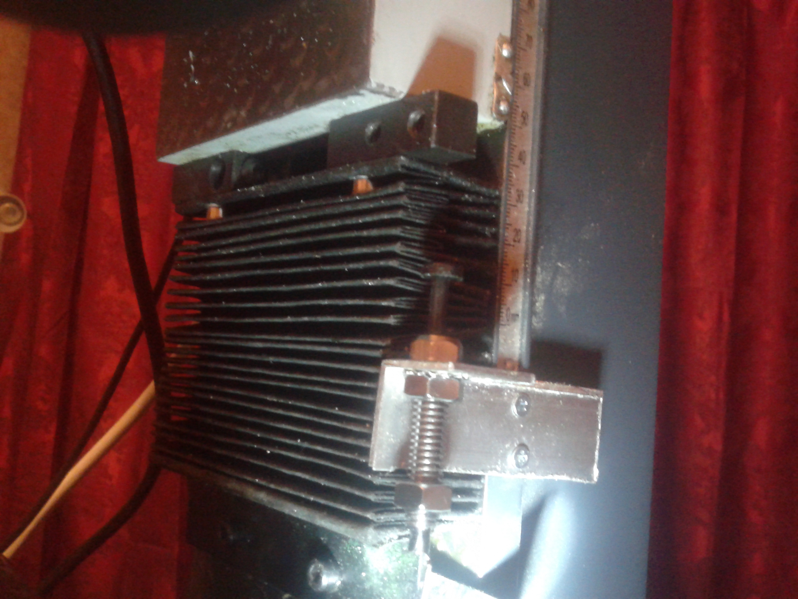

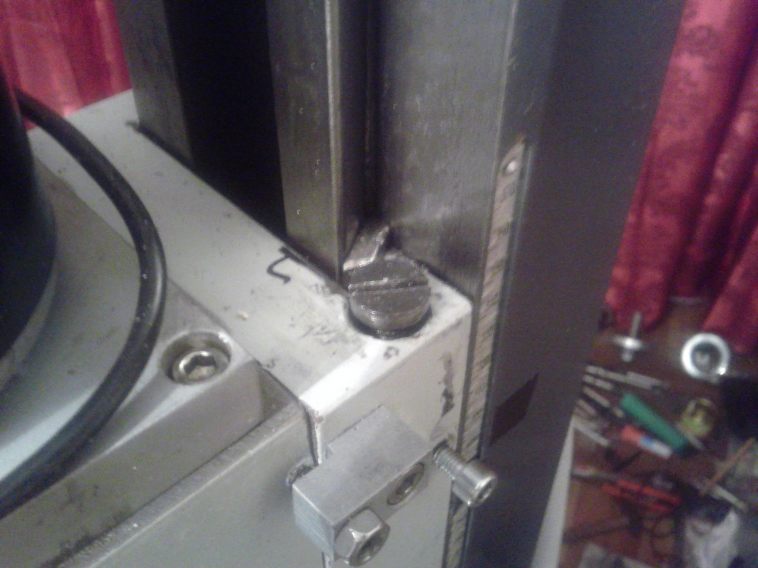

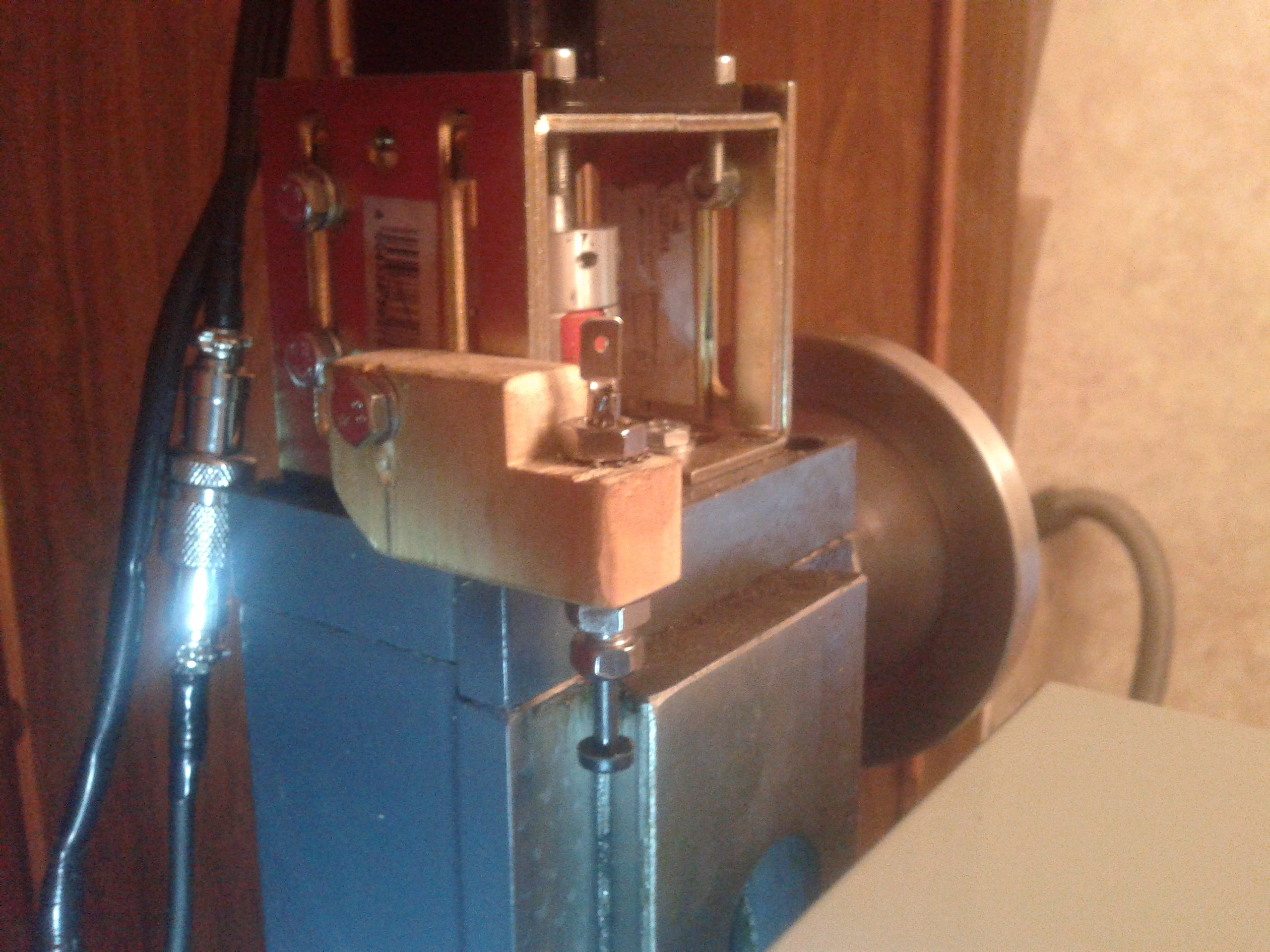

Завтра 3-й Сервоусилитель приедет, и тогда я уже займусь полной настройкой и тестированием всех 3-х Осей :D
А пока вот готовлю всё для запуска 3-х осей ,сегодня временные концевики ( автомобильные) на ось Z ставил,да конектор с разъёмами паял :)
Вот:
2013-02-08 00.40.16.jpg (3947 просмотров) <a class='original' href='./download/file.php?id=11703&mode=view' target=_blank>Загрузить оригинал (1.07 МБ)</a>
2013-02-08 00.40.43.jpg (3947 просмотров) <a class='original' href='./download/file.php?id=11704&mode=view' target=_blank>Загрузить оригинал (1.52 МБ)</a>
А как вобще лучше,что-бы концевики на серве стояли например кнопки как сейчас или чтобы на плате опторазвязки стояли???
Или это не имеет никакого значения? :eat:

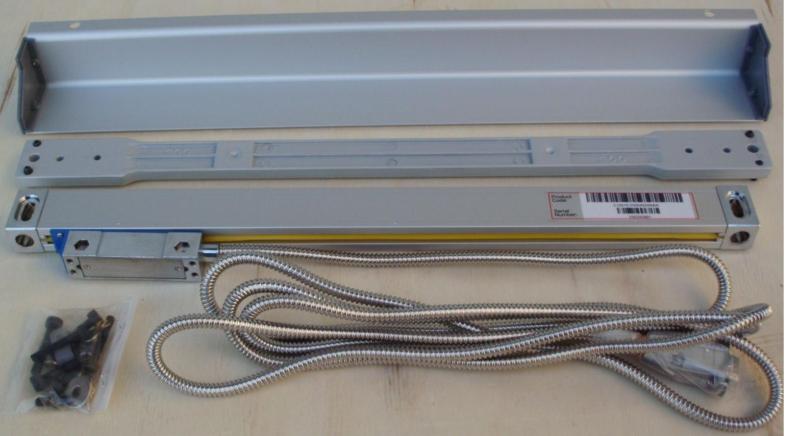

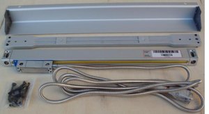

А для чего линейные энкодеры нужны ,и куда их подключать? :thinking:
$(KGrHqMOKj8E180(m0NdBNu3RFK-6g~~_3.jpg (3945 просмотров) <a class='original' href='./download/file.php?id=11705&mode=view' target=_blank>Загрузить оригинал (38.23 КБ)</a>
Re: Установка Сервоприводов Yaskawa SGDH-04AE На Optimum BF2
Нужны для реального отслеживания положения стола. Например винты имеют не равномертный шаг.
Подключают их к ЧПУ ЕМС или к Мачу через KFLOP например.

aftaev писал(а):Подключают их к ЧПУ ЕМС или к Мачу через KFLOP например.
Дак это что тогда,вот эти: http://www.ebay.com/itm/Digital-ReadOut ... 5816979%26
дорогие линейки можно не покупать?
А купить просто 3 шт линейных энкодера и всё ? А ну и Этот KFLOP который :D
PKM
Сообщения: 4132
Репутация: 705
Сообщение PKM »
линейные энкодеры тоже не дешевые
в том наборе линейки (энкодеры) и устройство цифровой индикации, для ЧПУ оно не нужно

PKM писал(а):линейные энкодеры тоже не дешевые
А Всё понял, Спасибо ! Значит мне нужны только линейные энкодеры. :)
А они по размерам подбираются ,по ходу стола?
И на Ось Z их нужно ставить? :thinking:

Я бы пока с ними не торопился. И так будет работать, а дальше время покажет.
Энкодеры бывают разные, со стеклянными линейками, магнитными лентами и другие.
Линейки подбираются по величине перемещения.

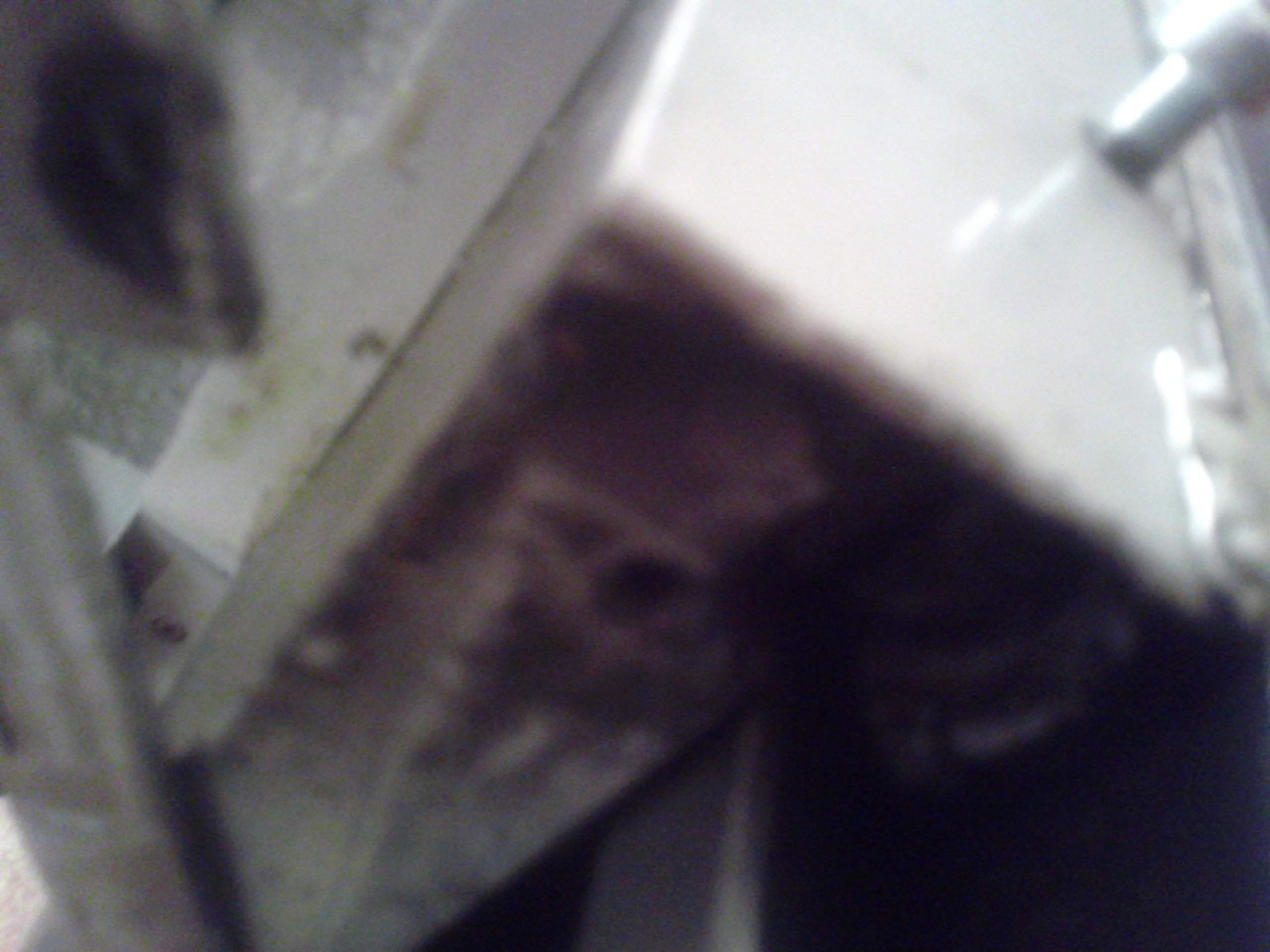

aftaev писал(а):открываешь мануал нажимаешь поиск в документе и ищешь POT NOT
Александр ,скажите пожалуйста ,а прижимная планка должна с свободно ходить между этими винтами которые держат её сверху и снизу???
2013-02-10 19.44.13.jpg (3898 просмотров) <a class='original' href='./download/file.php?id=11802&mode=view' target=_blank>Загрузить оригинал (1.13 МБ)</a>
2013-02-10 19.44.45.jpg (3898 просмотров) <a class='original' href='./download/file.php?id=11803&mode=view' target=_blank>Загрузить оригинал (1.02 МБ)</a>
Просто когда я отпускаю винты и при подъёме оси Z планка чучуть опускается в низ , а при опускании оси Z планка поднимается чуть в верх ,вобщем когда у планки есть свободный ход не большой ,то Ось Z у меня более плавно ходит в верх в низ и не орёт??? :thinking:
И ещё когда я в ручную ставлю параметре (устан. момента) Pn 103 "300" то тоже орать перестаёт :)
Re: Про сервы Yaskawa
Сергей= писал(а):Александр ,скажите пожалуйста ,а прижимная планка должна с свободно ходить между этими винтами которые держат её сверху и снизу???
это клин. Его нужно регулировать так чтоб станок ходил плавно но не было люфтов.

Значит можно чтобы клин ездил между держащими его болтами ?
У меня так более плавно ездит ось и без рывков? :)
Сергей= писал(а):Значит можно чтобы клин ездил между держащими его болтами ?
2 винта нужны чтобы фиксировать клин в таком положении при котором не будет сильно зажиматься и не будет люфта. Клин не должен ездить, он должен быть зафиксирован в одном положении и не болтаться вот для этого 2 винта
Сергей= писал(а):У меня так более плавно ездит ось и без рывков?
Зажимается в шпиндель индикатор на стол закрепляется что нибудь, упирается индикатор в это что нибудь и в разные стороны расшатываем ось, смотрим на индикатор как его плющит и колбасит. Если сильный люфт то подтягивают клин. Чем сильнее затягиваем клин тем меньше люфтов и больше точность, но быстрее изнашивается станок.
Если серве тяжко таскать ось Z вешают противовес или "подпружинивают" ось Z
