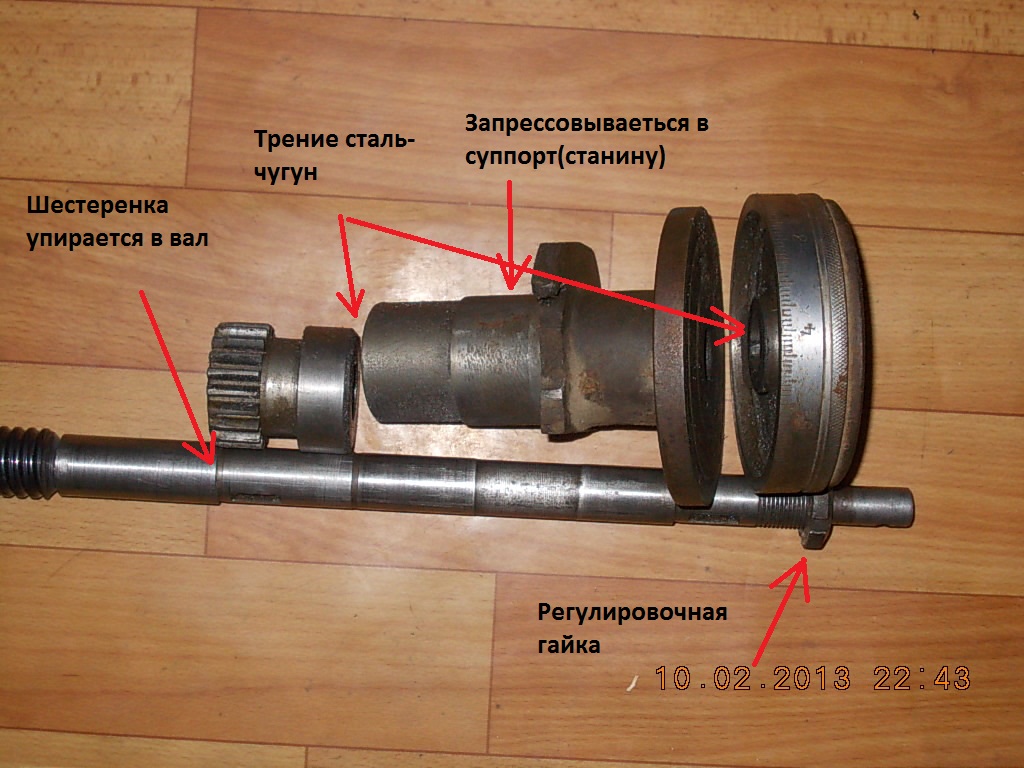

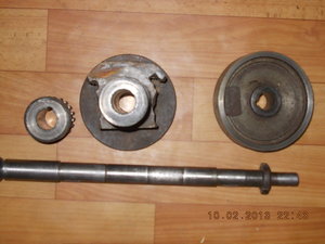

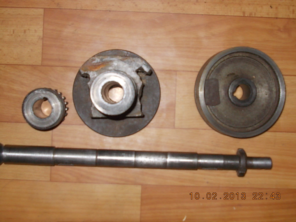

там есть гайки регулировки люфта винта (не гайки) можно затянуть так что тяжко будет крутиться ручка :)
ШВП буду растачивать на установку ЧПУ, но пока нужно ручками шуршать.
Re: Восстановление токарного 1А62
aftaev писал(а):там есть гайки регулировки люфта винта (не гайки)
Это как??? Сфоткай :)!
Если ШВП будет тяжело крутиться - значит будет трение = большой износ. Оно тебе надо?
Nick писал(а):Это как??? Сфоткай !
DSCN1119.JPG (4009 просмотров) <a class='original' href='./download/file.php?id=11806&mode=view' target=_blank>Загрузить оригинал (275.7 КБ)</a>
DSCN1120.JPG (4009 просмотров) <a class='original' href='./download/file.php?id=11807&mode=view' target=_blank>Загрузить оригинал (241.71 КБ)</a>
Nick писал(а):Если ШВП будет тяжело крутиться - значит будет трение = большой износ. Оно тебе надо?
Можно регулировать. Можно и подшипник поставить чтоб было меньше трения, или шайбочку из Zedex ;)
А, ну если так, тогда нормально!
