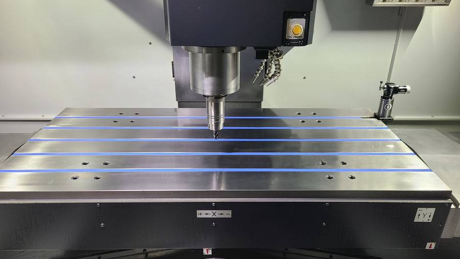

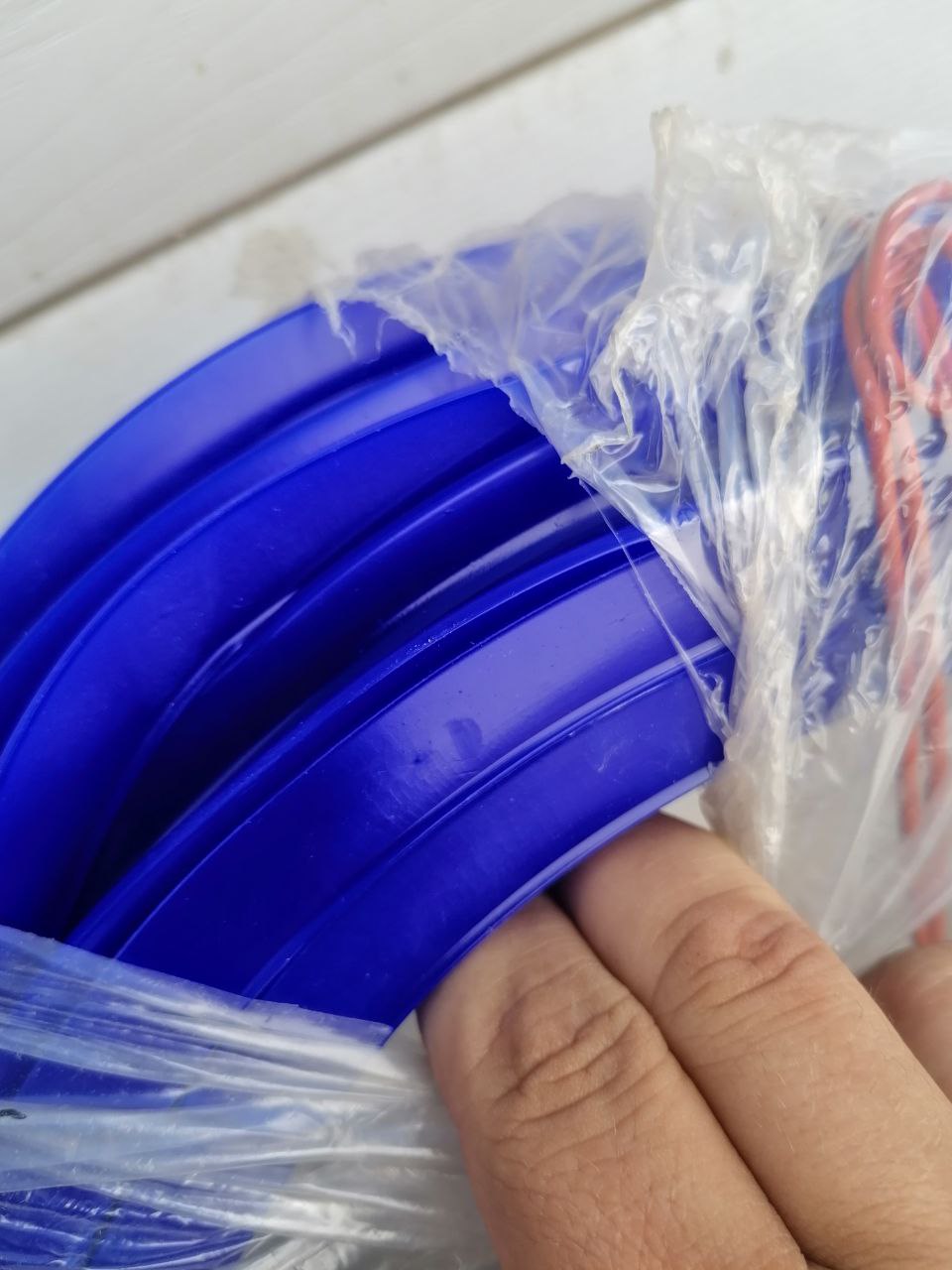

Сделана партия ленты для пазов.
Лента для закрытия пазов в станке. 18мм паз. Свое производство. 4500 рублей за 3 метра, в наличии много. Welcome!
IMG_20220628_132744_003.jpg (4156 просмотров) <a class='original' href='./download/file.php?id=203851&mode=view' target=_blank>Загрузить оригинал (124.96 КБ)</a>
IMG_20220628_132739_108.jpg (4156 просмотров) <a class='original' href='./download/file.php?id=203852&mode=view' target=_blank>Загрузить оригинал (42.22 КБ)</a>

MGG писал(а): ↑ Сделана партия ленты для пазов.
Осмелюсь спросить - а для чего? Чтоб каждый раз когда нужно зажать деталь, выковыривать было что?

Re: ЧПУ Фрезеровка
Сообщение MGG »
xvovanx писал(а): ↑28 июн 2022, 18:17
Осмелюсь предположить, что не было опыта выковыривания плотной стружки из пазов.
А так чистота, простота уборки, профиль плотно входит но и без особых усилий выходит при необходимости.

Сообщения: 3310
Re: ЧПУ Фрезеровка
MGG писал(а): ↑ Осмелюсь предположить, что не было опыта выковыривания плотной стружки из пазов.
Никогда даже и не возникало такой проблемы, пазы открыты по краям, после фрезеровки протянул отверткой раз и порядок :wik: пылесосом соснул и красота.

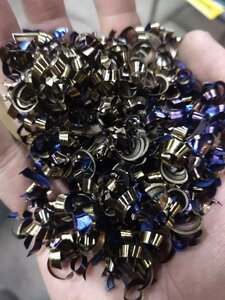

Re: ЧПУ Фрезеровка
Сообщение MGG »
xvovanx писал(а): ↑29 июн 2022, 17:59
Очень рад за вас, от все души. Пылесос сталь после хайфида нормально со
Стружка для примера. (4019 просмотров) <a class='original' href='./download/file.php?id=203871&mode=view' target=_blank>Загрузить оригинал (189.5 КБ)</a>
бирает? Если да, то какая марка и модель пылесоса?

Сообщения: 3310
Re: ЧПУ Фрезеровка
MGG писал(а): ↑ Пылесос сталь после хайфида нормально собирает? Если да...
Извините, мой станок для хобби и сталью балуется в очень ограниченных количествах и уж явно не со стружкой в палец толщиной ;)

Re: ЧПУ Фрезеровка
Сообщение MGG »
xvovanx писал(а): ↑30 июн 2022, 20:10
Примерно о том и речь :) Немного не для хобби станков эти профиля. Они и для пром то не предмет первой необходимости, даже можно сказать фетиш.

Горячая стружка не будет прилипать?
MGG
Сообщения: 3403
Репутация: 1010
Re: ЧПУ Фрезеровка
Сообщение MGG »
RNDL писал(а): ↑01 июл 2022, 10:41 Горячая стружка не будет прилипать?
Нет, до 300 градусов стойкость.
