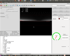

Станок начал оставлять полосы по Х
7777777
Сообщения: 20
Зарегистрирован: 06 янв 2013, 16:11
Re: Станок начал оставлять полосы по Х
Сообщение 7777777 »
Фрезанул гладкий квадрат конусной иглой, шаг 0,1, все в полоску как и раньше

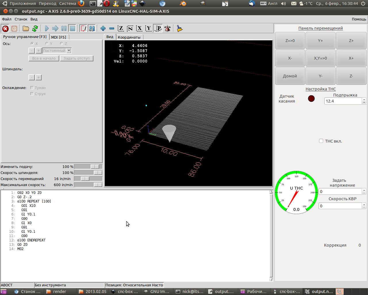

Покажи Gкод.
Я у себя на linuxcnc проверял код который выше рабочий.
Какая у тебя версия LinuxCNС?

арткам что то рисует на -0,3, но там косяки покруче
Вот мой код, нормально открывается... :thinking:
А какую ошибку он у тебя выдает?
Снимок-21.png (2699 просмотров) <a class='original' href='./download/file.php?id=11582&mode=view' target=_blank>Загрузить оригинал (159.2 КБ)</a>
На твоем примере есть перемещения по Z, может все таки она люфтит?
Снимок-22.png (2699 просмотров) <a class='original' href='./download/file.php?id=11583&mode=view' target=_blank>Загрузить оригинал (166.51 КБ)</a>

В смысле? Ошибка потому, что указана рабочая подача, без задания скорости подачи. Ну это мелочи.
Вот эту программу попробуй:
output.ngc
(134 байт) 1051 скачивание
И фото прикрепи.
Сносить ничего не надо! Это не винда, это не поможет :)
Если на этой УП все будет ок - значит тупить ось Z - или плохо контачит, или люфт есть, или еще что-то (посмотрим по фото).
