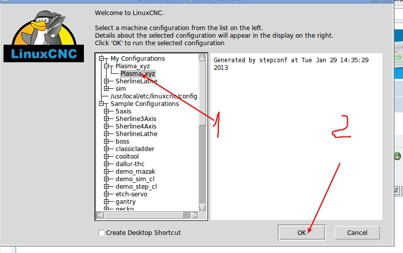

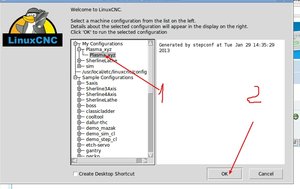

просто они созданы вчера1240 писал(а):Да
# Создан stepconf в Tue Jan 29 14:35:29 2013ошибки подробней можно смотреть запустив емс из терминала:
открыть терминал :
главное меню - приложения -стандартные - терминал
можно его перетащить мышкой на верхнюю панель - он чaсто будет нужен
там пишем команду:
linuxcnc -dпотом обычно выбираем свою конфигурацию и ок
затем выделить все в терминале и показать

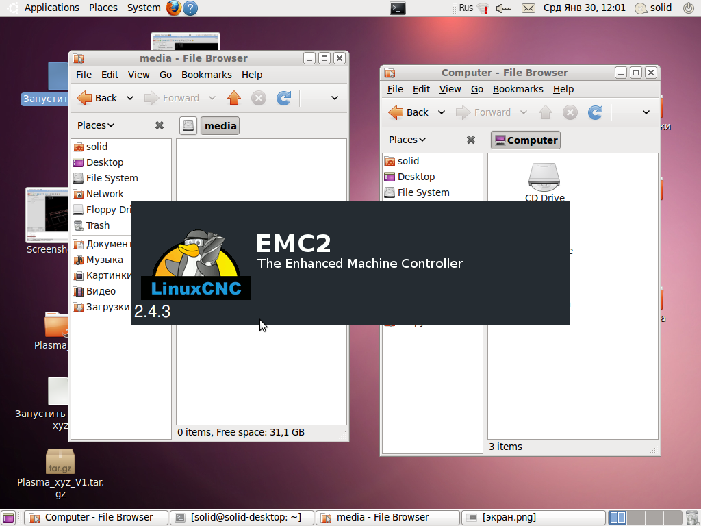

Re: Необходимо настроить ЕМС под плазморез.
При запуске
Появляется Пингвин (с фрезой на плече)
под ним банер Linuxcnc 2.4.3
Также есть надпись EMC
Скажите где что прочитать/отправить - сделаю.
у вас стоит емс 2.4
можно жить - но НАСТОЯТЕЛЬНО рекомендую подключить-настроить интернет
иначе запаритесь работать
в самом-самом крайнем случае скачать свежий LiveCD с офсайта там по моему Lcnc 2.5 уже
Latency test делался ???http://www.cnc-club.ru/forum/viewtopic. ... =150#p1375
если да - то какие значения
