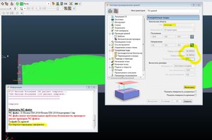

Я нашёл ошибку в первоначальном проекте.
Снимок4.JPG (8228 просмотров) <a class='original' href='./download/file.php?id=171892&mode=view' target=_blank>Загрузить оригинал (163.34 КБ)</a>
Поскольку это ось вращения, то нужно было в Безопасной области ставить тип Цилиндр и вычислять высоты ускоренных перемещений.
Re: Проекция кривой PowerMILL помогите
Добавлено: 14 ноя 2019, 08:00
Kirill953
Belorez писал(а):Я нашёл ошибку в первоначальном проекте.
Спасибо большое!!!!
Теперь всё получается, столько времени голову ломал в чём проблемы)
Огромное спасибо всем тем, кто пытался помочь ) <3
