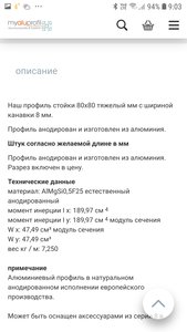

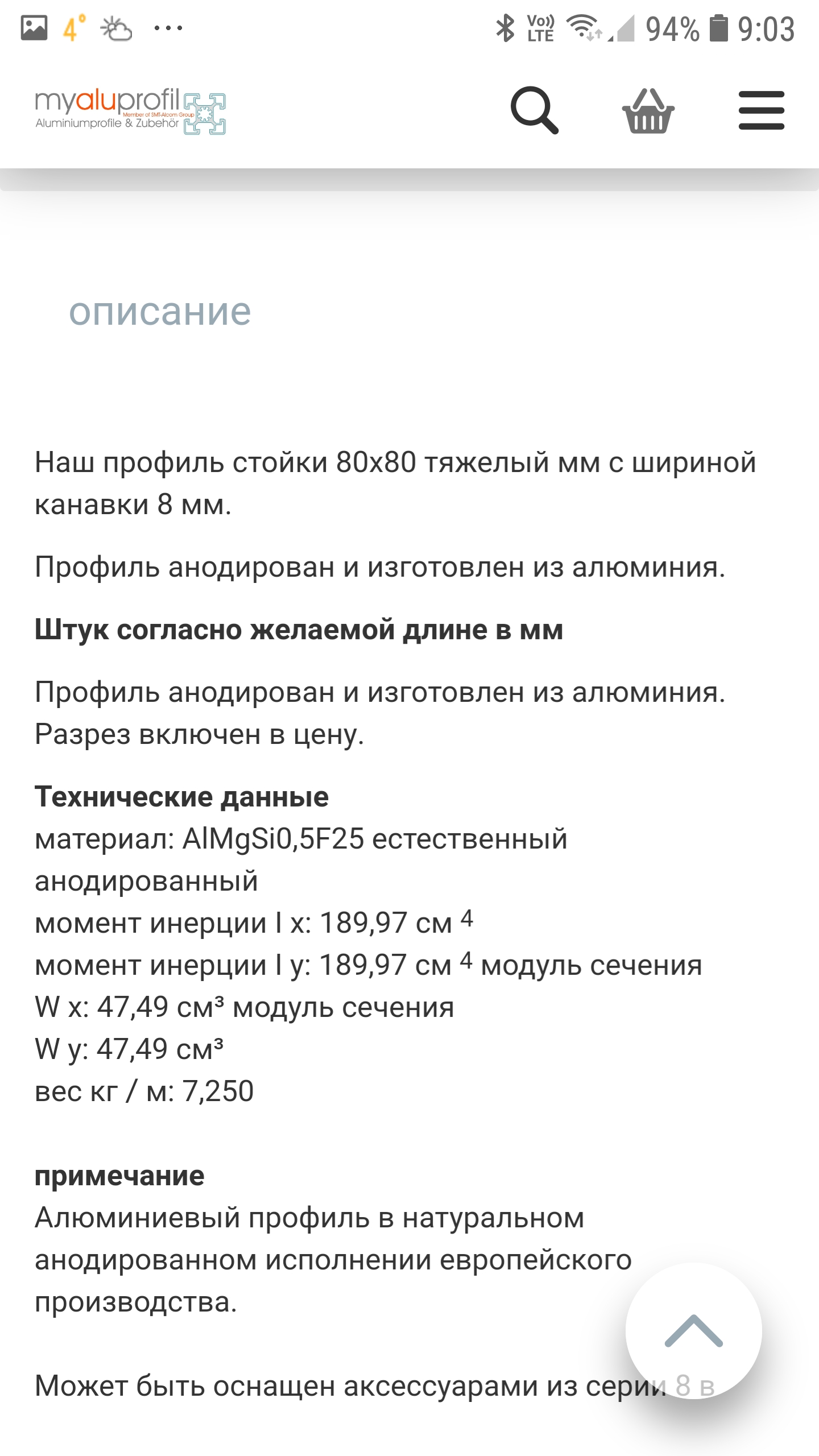

Re: Алюминиевый жирный профиль 80х80 L=431 мм

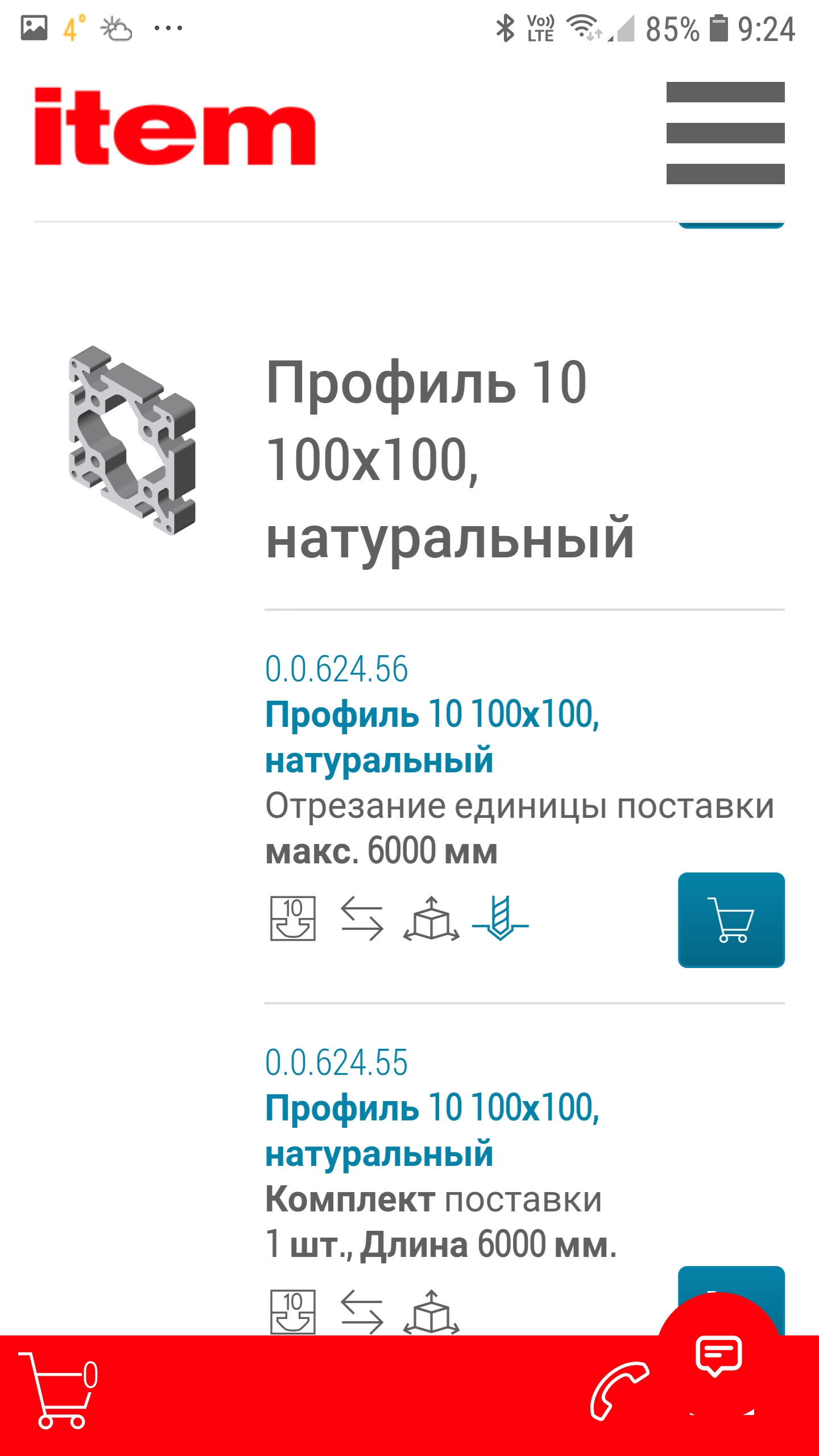

Тут случаем у китайцев ничего не напутано с весом профиля и с моментомsima8520 писал(а):Друзья, скоро будет в наличии профиль 100*100, длиной около 1900 мм, цена 95$ за метр. Продается как есть, 1900мм.
Для сравнения близкие профиля

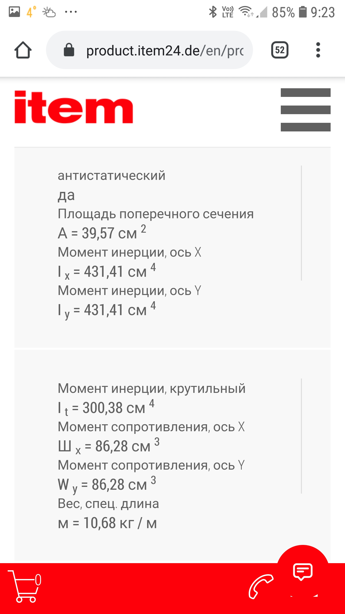

Re: Алюминиевый жирный профиль 80*80 и 100*100
Даже профиль item
100x100
100x100
А теперь возьмите данные из своей фотографии профиля и сравните момент, и вес...
Может конечно это и правда, но если учесть что это в Китае делают, я бы как-то этим цифрам не доверял.

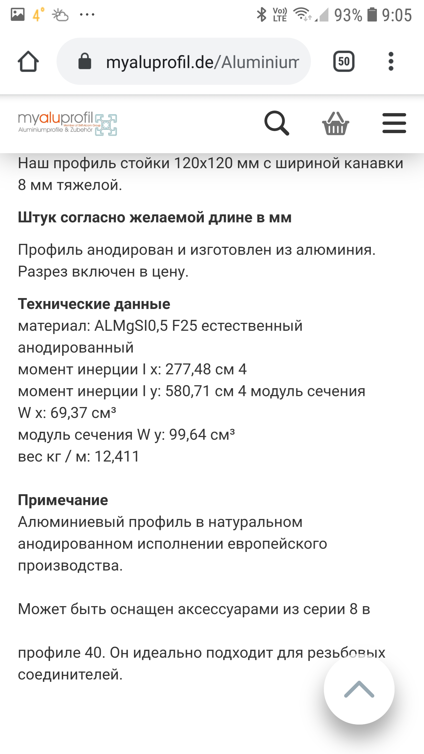

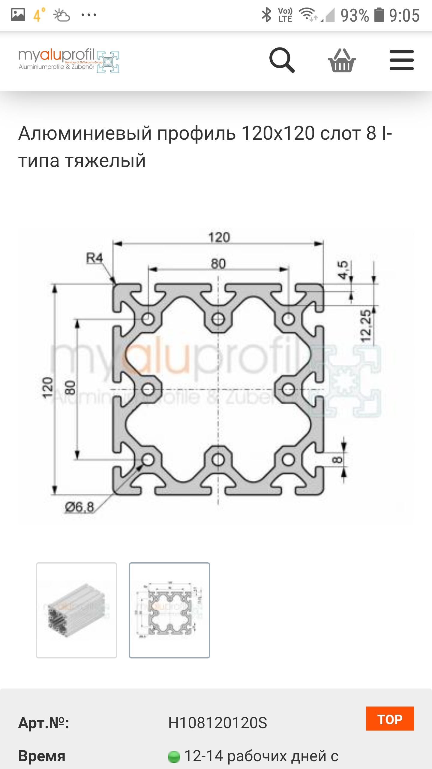

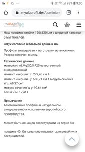

Хуго, вот мне нравится твое рвение рекламировать все свое, но хотя бы делай элементарную проверку, возьми профиль 120 который ты выложил, и возьми профиль 100, отмаштабируй в размер, и приложи хотя бы линейку к экрану, посиди подумай, повтори процесс несколько раз. Как придет понимание что стенки разной толщины, напиши сюда свои мысли.
ЗЫ: в нем 12 кило, не 13, это некоторые китайцы живут в магнитной аномалии и там гравитация другая.
ЗЫЗЫ: Только что взвесил, 10 кило на метр.

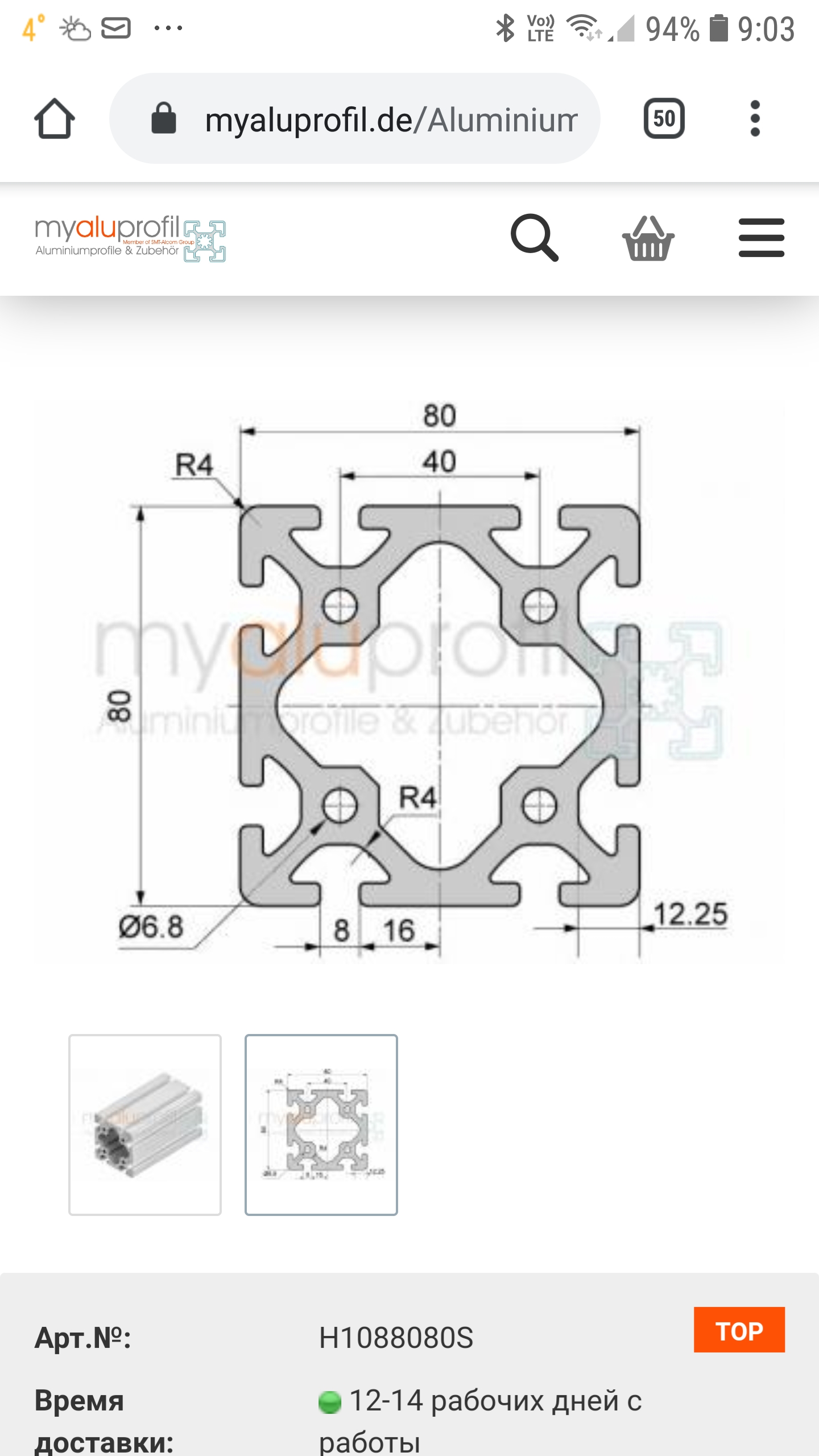

Вы профиль вращать будете, или может быть бросать, скатывать с уклона? В противном случае зачем вам момент инерции знать?
Фото прикрепил для визуализации. Упрощенный чертеж, так сказать.
Мне показалось, что вес 12.9 кг/м для такого профиля великоват... ведь, толщина стенки обычная 5-6 мм
У меня профиль 80х200мм усиленный, его вес 16,1 на метр,
ну там видно что профиль жирный большой...
А, момент сравнить и вес, они очень сильно отличаются, как-то странно... то есть подчеркиваю, вес на метр большой а момент мизерный почему так? Может китайцы Nano алюминий изобрели?
Тут писал его характеристики

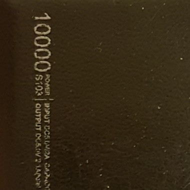

Наверное, это с той же оперы:
Получил на днях Power Bank на 20000mah, а он по размеру точно такой же, как и мой старый на 10000mah. А написано на нём 20000...
Ну и на практике, мой телефон с аккумулятором 3000mah он может зарядить максимум три раза и всё, сдыхает, то есть, нет там никаких 20000
На заборе тоже кое-что написано, а под ним дрова лежат

Кроилово ведет к попадлову, если Юрий, вам, ваш токарь это наглядно не показал, то тут уже ничего не поможет.
Брал банк на 20 махов, и о чудо он оказался на 20 махов. 3 полные зарядки телефона на 4400

100х100мм 10 кг/м можно ещё поверить, а 12,9 как-то многовато получается потому и написал...
