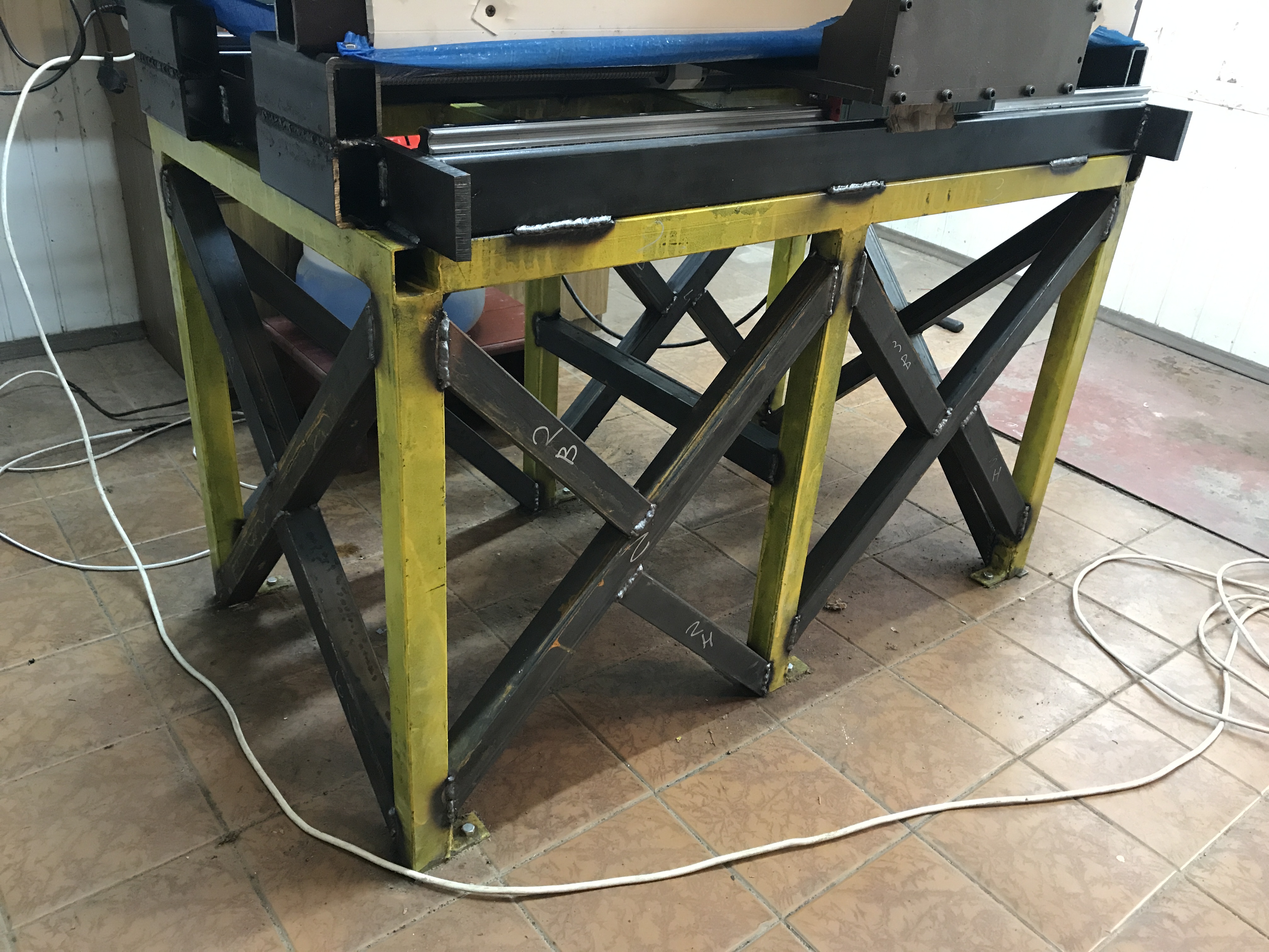

Помогите увеличить жёсткость. Самодельный фрезер по всему.

Тенгель писал(а):Как только углы вычислять, в какую сторону шабрить, непонятно ...
подсовывать щупы с разных сторон, затягивать и смотреть, чего будет. Как начнет нормально ходить - значит, нашли; шабрить с противоположной от щупов стороны. Как-то так имхо.

dsbone писал(а):Но, скажем, это даёт неокторое удобство в использовании. Хочешь - низкие заготовки, хочешь - высокие
Низкие, высокие заготовки у вас позволяет устанавливать расстояние между столом и Y, хороший запас. Но лично мое мнение, не делать такой выход Z к низу. Повторюсь, если заготовка низкая, сделать наращивание стола вверх и там закрепить заготовку. Не гоже Магамеду ходить к горам))
Зачем так сложно? Маркером опорные площадки кареток намазать, плитой немного поелозить без прикладывания усилий, отпечатки сшабрить, повторить до появления пятен от всех 4 кареток. Ну и думаю пояснять лишнее - там где нет пятен по диагонали не шабрить чтобы не увеличивать искажения.

я так понимаю, что плоскости-то там есть, и прилегают к ним каретки нормально.
Сообщения: 2098
Re: Помогите увеличить жёсткость. Самодельный фрезер по всем
Если при затягивании клинит, то ни о каком нормальном прилегании речи быть не может. Тем более через пакет из алюминиевых прокладок.

arkhnchul писал(а):я так понимаю, что плоскости-то там есть, и прилегают к ним каретки нормально.
Боюсь, что nevkon прав, у меня там эти прокладки сделаны из «шина высоковольтная для трансформатора толщиной 5мм», так что от них надо бы определенно избавляться.
Спасибо всем за ответы, буду учитывать и дорабатывать как смогу.
Сегодня сварил укосины. Результат — вибрации от удара по столу снизили амплитуду с 0,7мм до 0,00.. не видно. Короче, результатом доволен.
На жёсткость не повлияло. Как было по 0,1-0,2 во все стороны на 10 кг - так и осталось (хотя, с чего бы им меняться)

Лоб цел?
Кресты - лишнее. По одной диагонали на квадрат было бы более чем достаточно.
А теперь гемор выметать оттуда.

lkbyysq писал(а):Лоб цел?
Повеселили :D Я уже наученный, так что перед тем как к нему подходить, вспоминаю про эти углы.
Впечатляет ваша дальновидность, вы не инспектор по тб?)
lkbyysq писал(а): Кресты - лишнее. По одной диагонали на квадрат было бы более чем достаточно.
Уясню. Честно, так страшно он вибрировал, что хотелось совсем искоренить. А есть краткое обоснование избыточности крестов? Мне просто, на будущее.

dsbone писал(а):Честно, так страшно он вибрировал, что хотелось совсем искоренить.
тады осталось его открутить от пола и поставить на виброопоры)
dsbone писал(а):А есть краткое обоснование избыточности крестов?
смысл раскосов - превратить прямоугольники в треугольники, а не просто навалить больше металлу. Там по-хорошему надо было связать ноги снизу чуть повыше пола и поставить по одной диагонали в каждом получившемся "окне".

dsbone писал(а):Вопрос исчерпан, спасибо!)
Не спешите ;) , еще набейте пустые проф.трубки стола поролоном и они при работе перестанут звенеть и резонировать :good:

xvovanx писал(а): Не спешите ;) , еще набейте пустые проф.трубки стола поролоном и они при работе перестанут звенеть и резонировать :good:
Лучше бетоном залить, тогда точно звенеть поменьше будет.

да сразу свинцом, чего мелочиться)
в идеале от звона надо чего-то вязкое - битум или силикон например.
