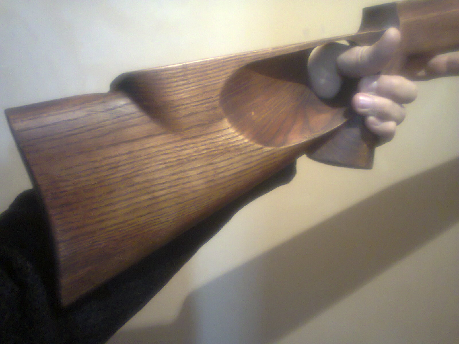

фото0325.jpg (3370 просмотров) <a class='original' href='./download/file.php?id=171604&mode=view' target=_blank>Загрузить оригинал (234.97 КБ)</a>
Делал лет пять назад (под пневматику).
(одна заготовка)
Обещали заказывать сотни штук.
Заплатили за две и тема затихла
Трех координатный фрезер с ЧПУ
четыре установки.
Я думаю основная проблема в том, что я из Харькова.
