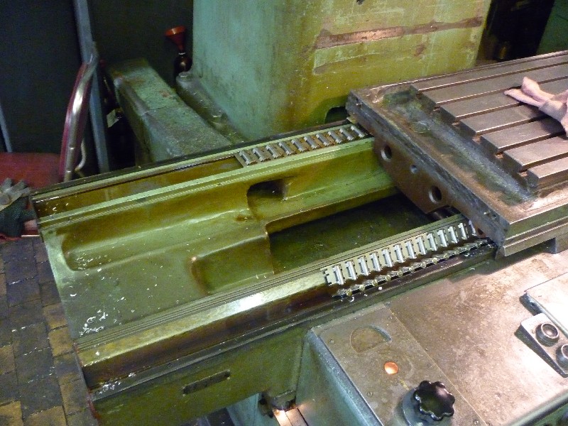

Никогда не понимал, почему такие столы делают. Может есть какое-то преимущество, раз на ОЦ такие применяют, но не могу догадаться. Ведь перевёрнутый вариант имеет явное преимущество - стол длиннее. Большой стол - это хорошо, есть возможность зажать большую заготовку, приспособления, да и просто зажимы иногда по размеру больше, чем заготовка. К тому же если перевернуть стол, то в полной мере можно реализовать преимущество этой схемы: теоретически бесконечно длинный стол,

Седан и грузовик- вроде оба автомобили, а назначение разное. Так и со станками и их конструкцией.

Igor1 писал(а):Никогда не понимал, почему такие столы делают
В первом сообщении писал соображения по этому поводу. Я прикидывал такую же схему как у тебя, но у меня ограничение по длине обрабатываемой детали. Плоскости под направляющие могу обработать только 650мм длиной. Получалось что выигрыша нет. Что так что так зона обработки примерно одинакова выходила. Либо существенно сближать каретки на оси Х, чего делать не хотелось. В итоге конечно сократил немного расстояние между каретками, вышло 370мм по Х. Для этого станка вполне достаточно. А для бОльших деталей есть ОЦ.
И длина рельс и длина обрабатываемых поверхностях в обоих случаях одинакова!
Просто у меня длинный стол 500 мм, на который можно разместить длинную деталь, а у вас маленький стол 350 мм, на которой не поместится длинная деталь, а ходы стола одинаковые - 350 мм. Мне кажется, места и ходов всегда будет не хватать.
Почему то советские фрезерные станки никогда не делали по вашей схеме, всегда длинный стол был сверху.

Igor1 писал(а):Почему то советские фрезерные станки никогда не делали по вашей схеме, всегда длинный стол был сверху.
Зато все координатно расточные, которые на роликах, а не на ластах, поголовно на такой схеме... хотя у них прижима нет нормального... или те-же советские ОЦ... Или 676ой, хотя он немного другой... но я не знаток, думаю просто так дешевле было. Но жесткости так объективно меньше, как показывает опыт...
