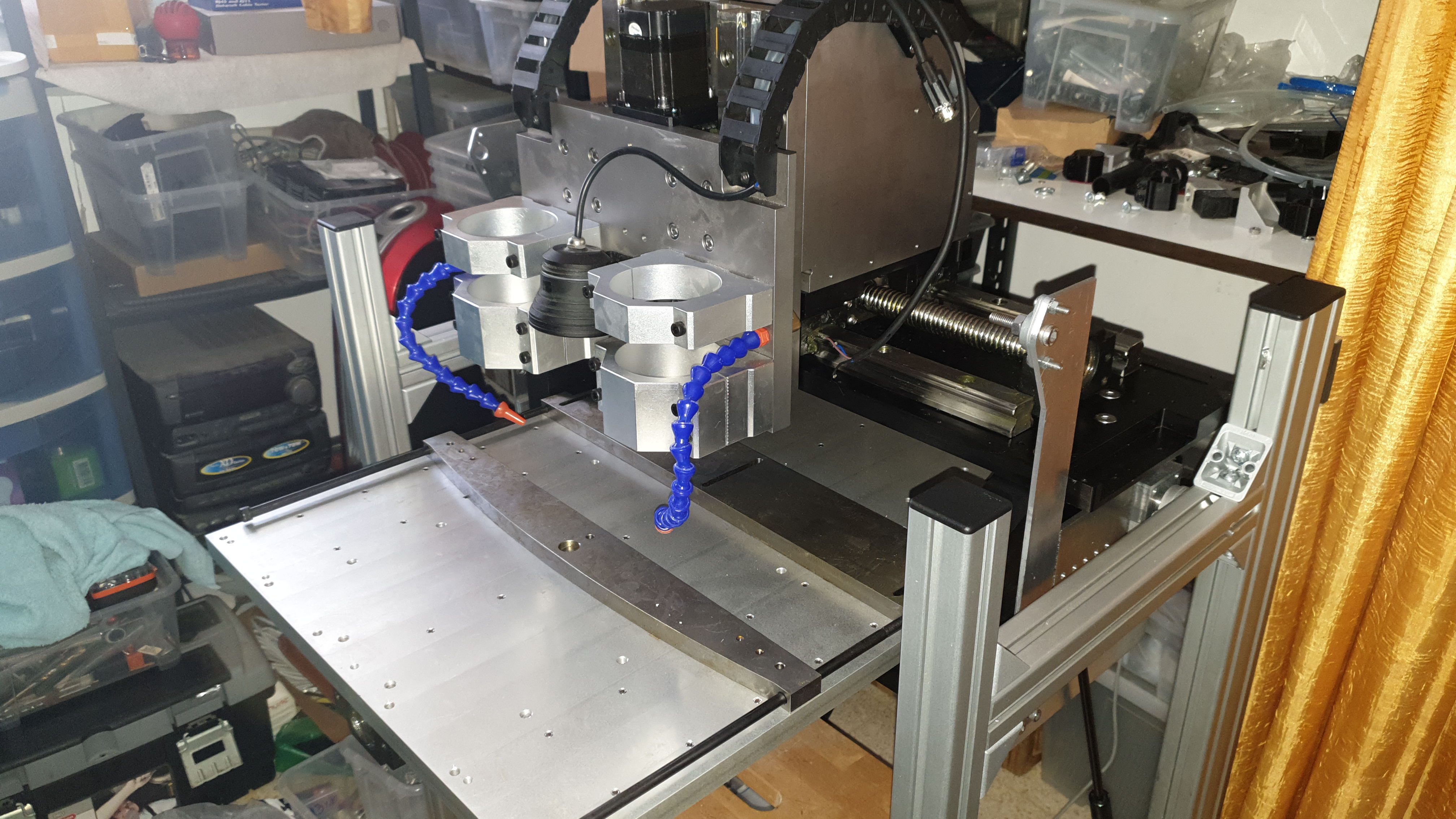

frezeryga писал(а):maagalex, с вами я спорить не буду ибо это бесполезно делайте как знаете. длинный болт хорошо пружинит на скручивание и на растяжение. компактность совсем ненужное преимущество поскольку нормальная плита Z всеравно шире.
Ну в моем случае уши бы ограничили ход по X, да и выглядит стандартный китайский хомут очень грубо, дешего..а эти куда круче..
IMG-20190924-WA0001.jpeg (5768 просмотров) <a class='original' href='./download/file.php?id=170771&mode=view' target=_blank>Загрузить оригинал (1.24 МБ)</a>
Re: вопрос по креплению шпинделя
Хомут китайский выглядит дёшево, а китайский прекитайский шпиндель, видимо, нет (:

Dimka писал(а):
maagalex писал(а):Да..чем плохо?
А чем хорошо? С креплениями из обычного человеческого мира можно хоть шпиндель снять или поднять/опустить без последующего выставления перпендикулярности.
Тоже самое и с этими, отпустили 2 винта и таскайте шпиндель хоть в верх, хоть в низ.
Не вижу принципиальных отличий, каждый с ума сходит по своему.

Любители ловить вертикаль установки шпинделя после его замены или перемещения экономят на количестве болтов.

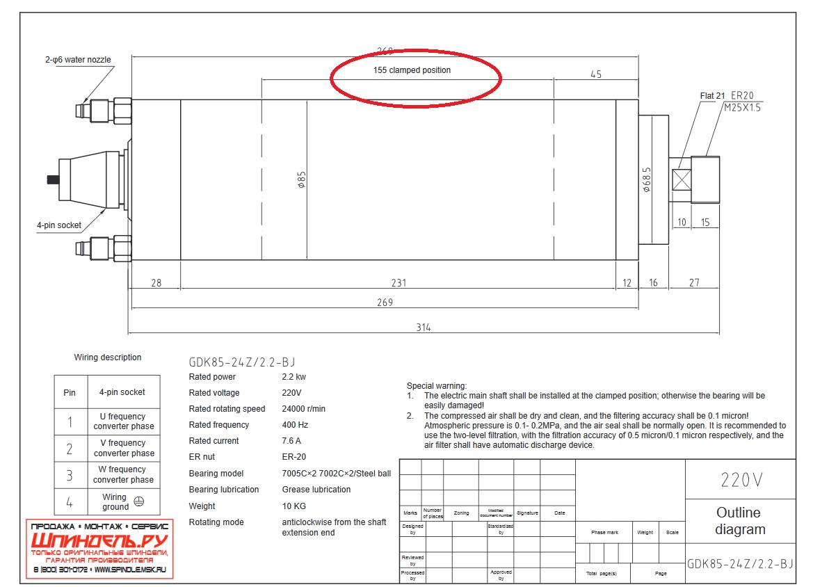

у шпинделя есть зона зажима. его нельзя крепить как попало. нельзя зажимать со всей дури, нельзя зажимать за "жопу", сильно опуская вниз и тд. зона зажима указана в спецификации к шпинделю, обычно это зона статора. зачастую достаточно раздельными хомутами закрепить шпиндель по границам этой зоны.
серьёзные шпиндели, конечно же, крепят в монолитные корпуса. но не алюминиевые.

donvictorio писал(а): обычно это зона статора
Очень любопытно бы посмотреть крепление шпинделя за ротор...
Должно быть у других людей слишком длинная жизнь, если они могут себе позволить фрезеровать на скорости меньше 10 м/мин...

Леонид Владимирович писал(а):Очень любопытно бы посмотреть крепление шпинделя за ротор...
за зоной статора, выше и ниже, зона подшипников. там крепить нельзя. это я имел ввиду.

donvictorio писал(а):за зоной статора, выше и ниже, зона подшипников. там крепить нельзя. это я имел ввиду.
