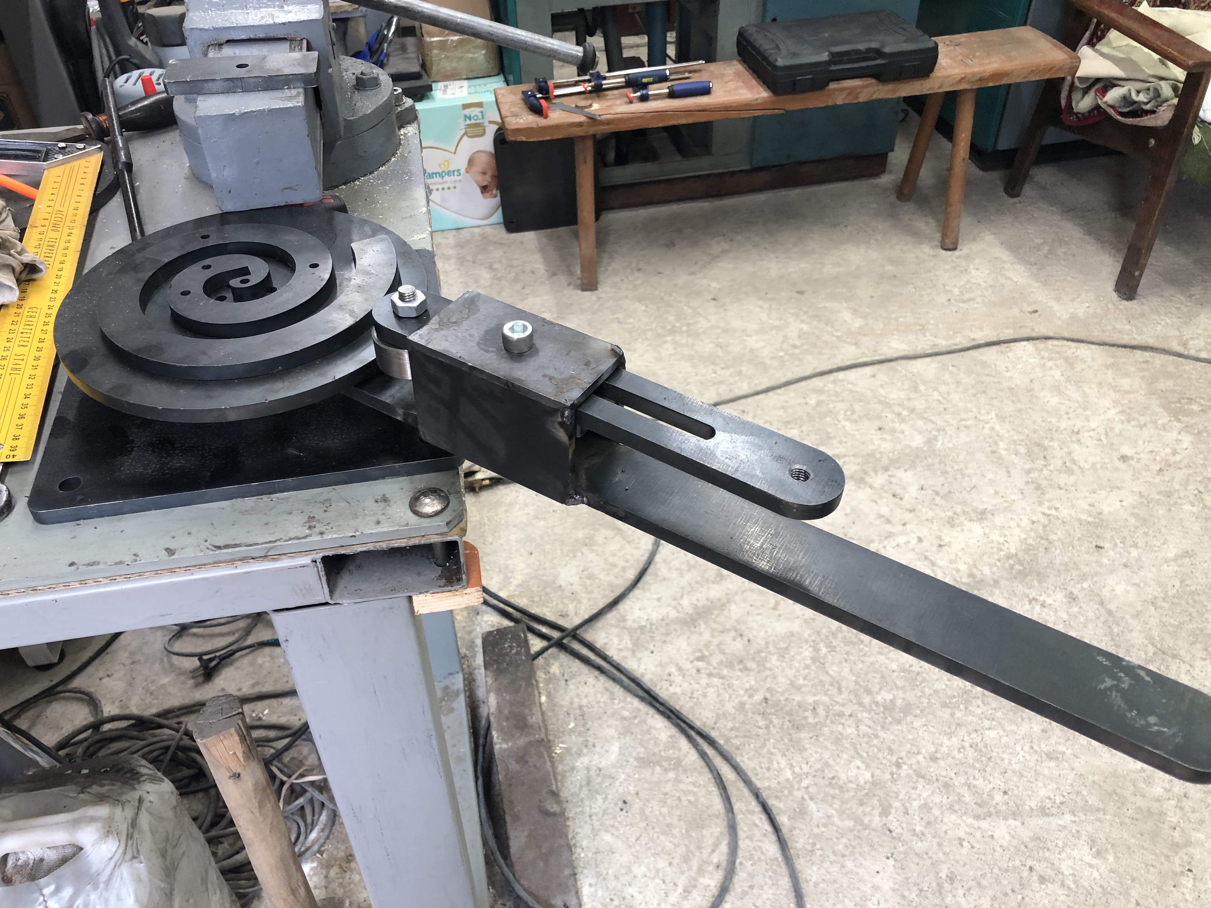

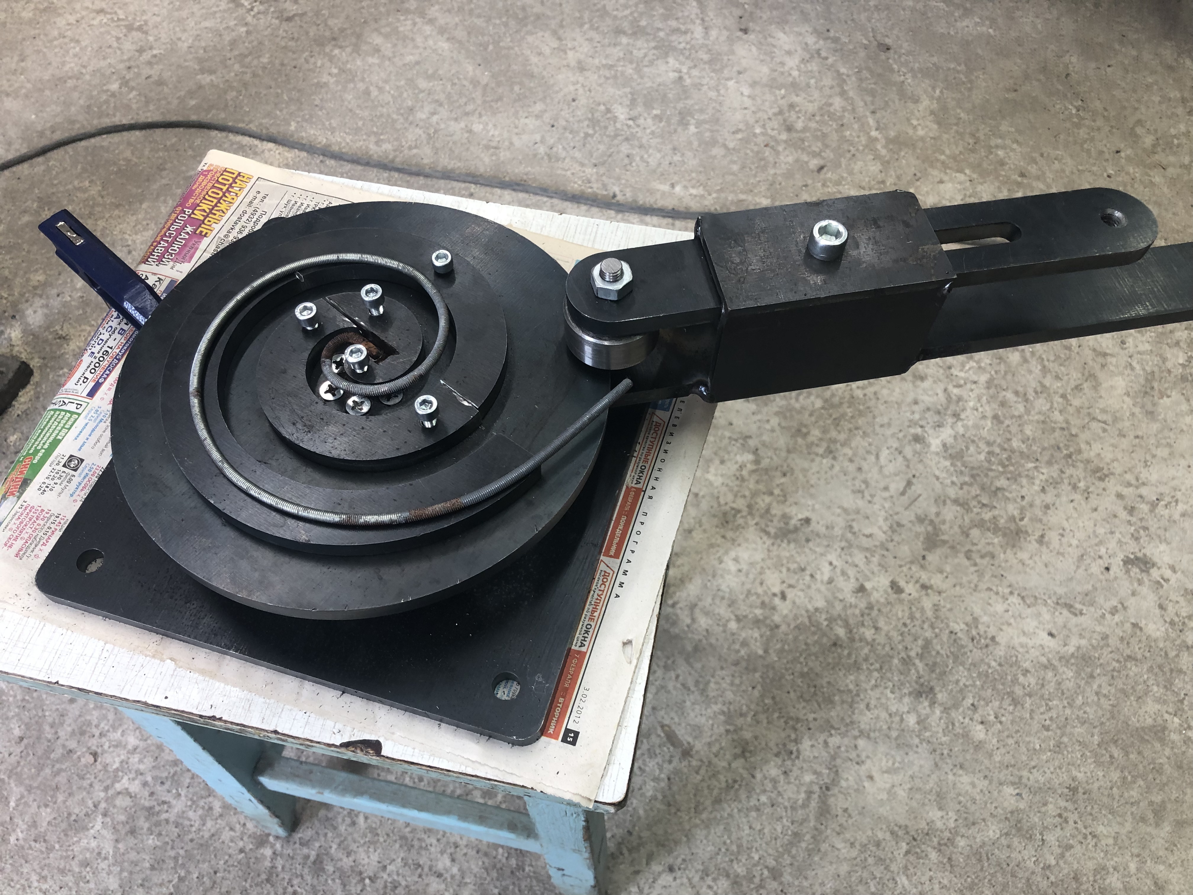

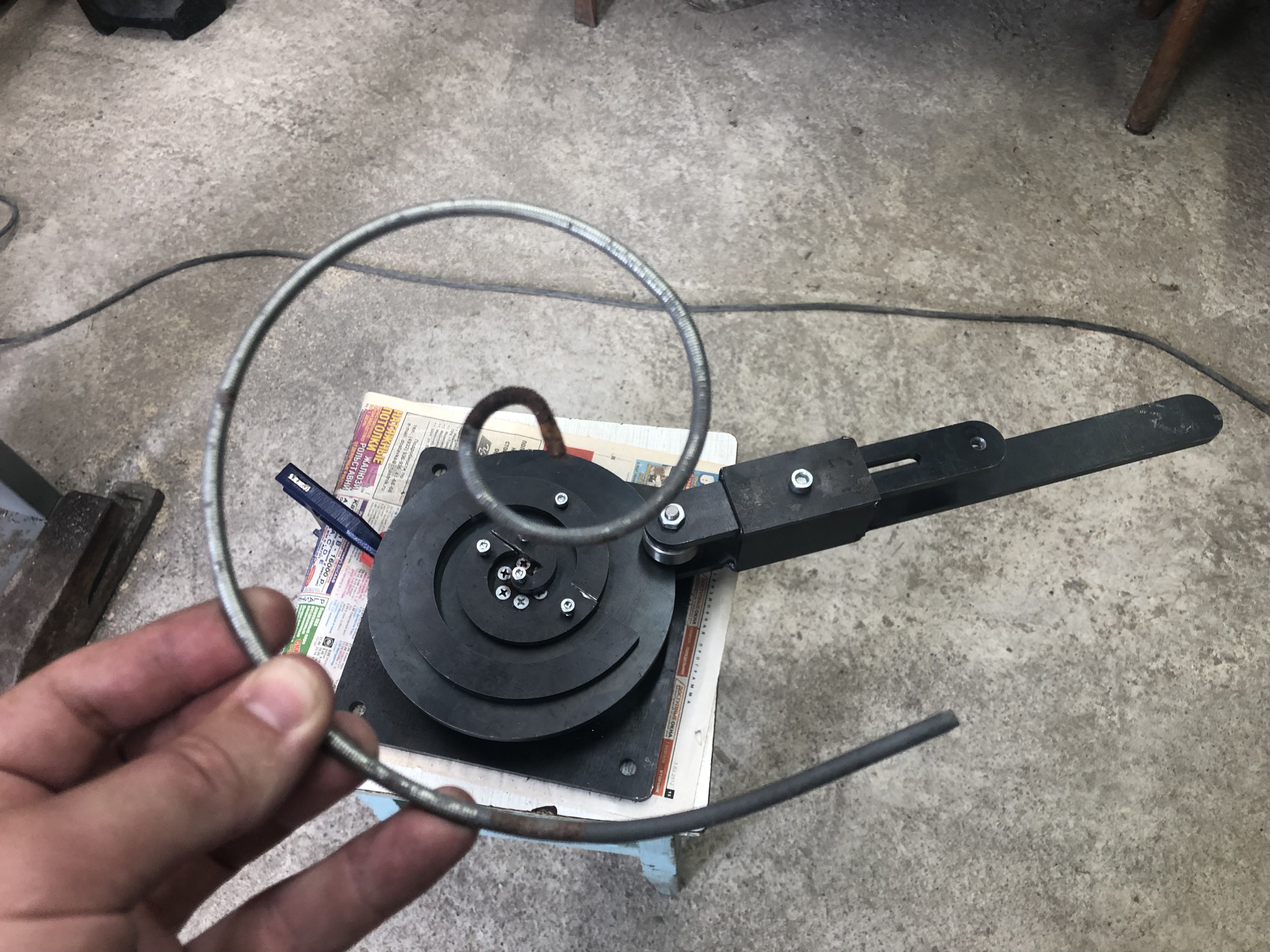

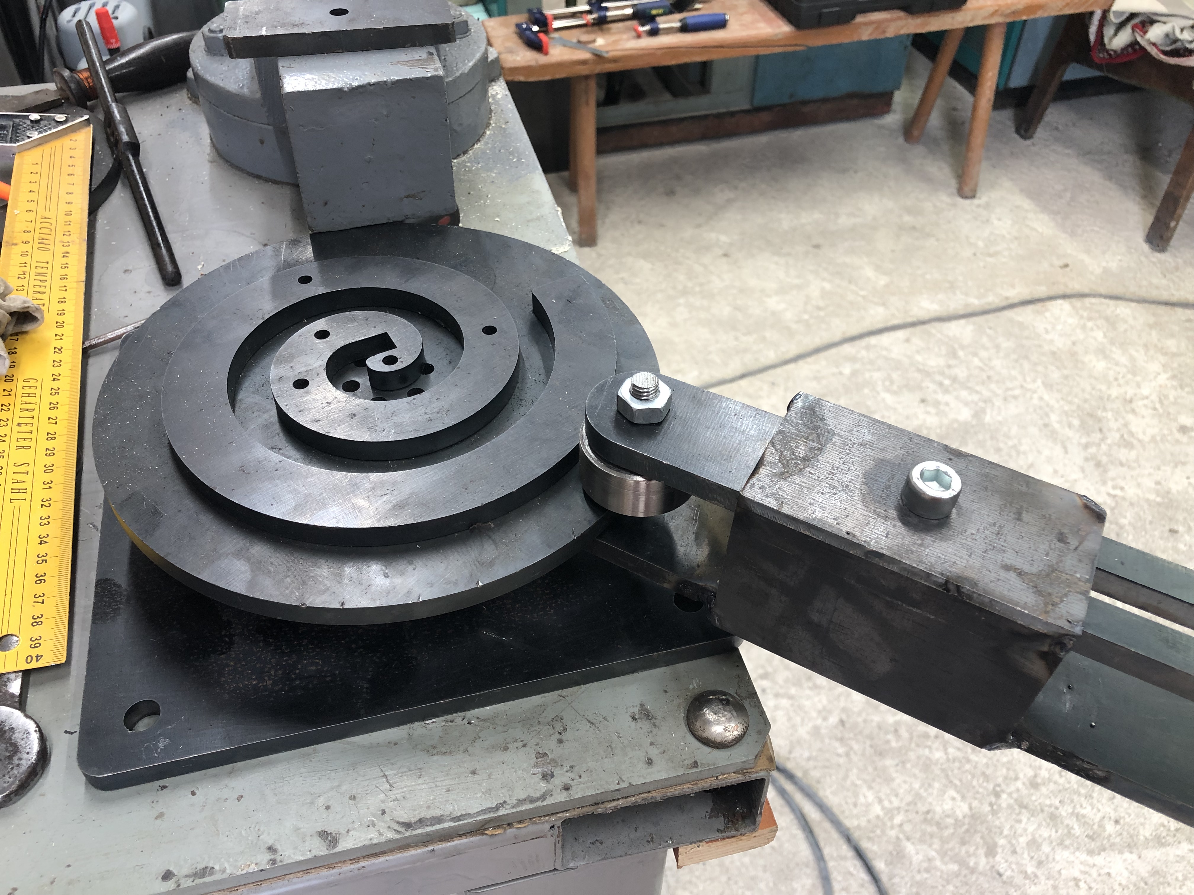

Собрал еще один небольшой ручной станочек. Нормально еще не получилось испытать, просто не заказал вовремя прутка квадратного сечения.
Первые испытания провел на шпильке М6 - вроде вензель получился :)
Сама улитка рассчитана на квадрат 10х10мм.

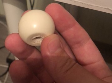

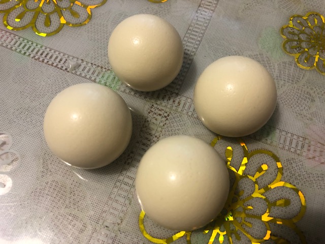

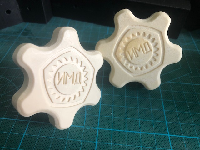

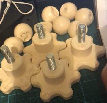

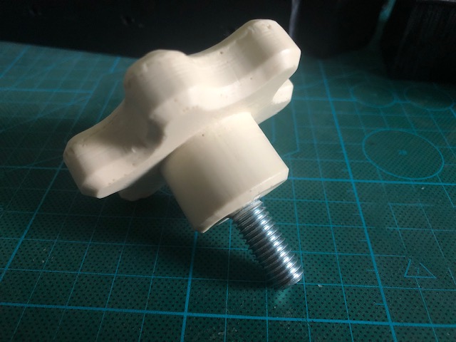

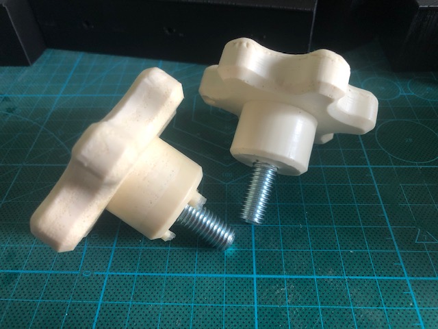

Попробовал для себя новое направление - литье пластика в силиконовую форму. Форму тоже отливал самостоятельно из силикона.
В целом все получилось, но надо учиться более-менее правильно разрабатывать форму для того чтобы после заливки пластика воздух уходил в высшую точку формы. Пробовал даже вакуумировать, но что то особых результатов это не принесло. В виду того что время жизни пластика короткое, вакуумирование производил прямо в форме, но так как форма практически закрыта, то часть пластика выходило через литник. Да и сам пластик с виду как будто закипал.
https://www.youtube.com/watch?v=tQkh_xGDdvw
