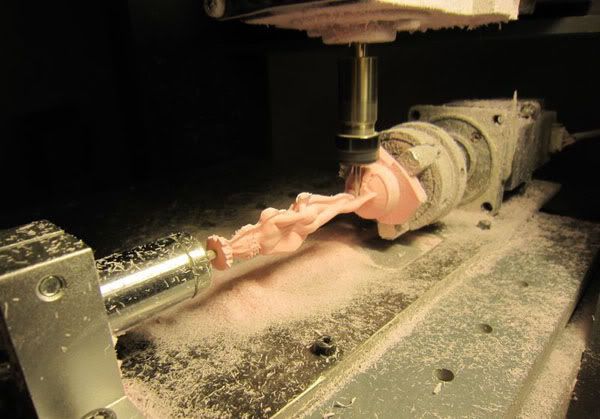

Поворотная ось кстати приятное дополнение:
