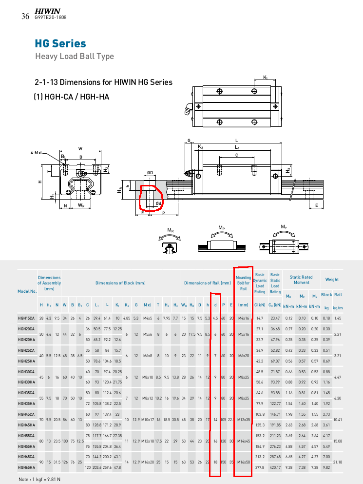

max73 писал(а):А если с профиля рельсу снимешь, то фиг ты ее назад поставишь без поверочной плиты, качественных зажимов и ядреной матери.

UAVpilot, это к чему?

max73 писал(а):UAVpilot, это к чему?
К "болтанию" рельсов на штатном крепеже.

UAVpilot писал(а): К "болтанию" рельсов на штатном крепеже.
тогда и параметры профиля надо сюда, я имел ввиду ширину пазов относительно крепежей.

max73 писал(а):тогда и параметры профиля надо сюда, я имел ввиду ширину пазов относительно крепежей.
Причём тут профиль, если рельс на крепёжном болту "болтается" на 0.6мм?..

UAVpilot писал(а):Причём тут профиль, если рельс на крепёжном болту "болтается" на 0.6мм?..
о, а еще на профиле, жесть!
Re: о станкостроение из профилей в общем
чо это жесть то? пол мира на трении держится и норм.
