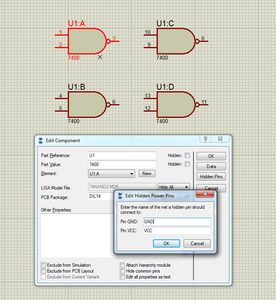

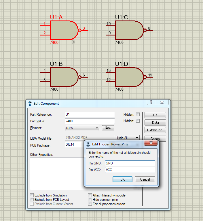

UAVpilot писал(а):а все "электрические" САПР по умолчанию все одноименные цепи и ноги считают соединёнными
Вот прям и ноги тоже? Ну-ну...
Re: Переходник для линеек
Например широко известный Proteus:
p.png (2506 просмотров) <a class='original' href='./download/file.php?id=167815&mode=view' target=_blank>Загрузить оригинал (68.8 КБ)</a>
Блин, ну так это скрытые пины, которые для того и сделаны, и им указывается куда их цеплять. На твоем же скрине "Enter name of the net". Это и в альтиуме так, с которого скрин у человека. Но то касается именно скрытых пинов. А на скрине обычный видимый пин. И его имя - это просто имя. Подключен он будет только к цепи, которая к нему подведена. В данном случае - к нижнему выводу конденсатора и больше никуда.
