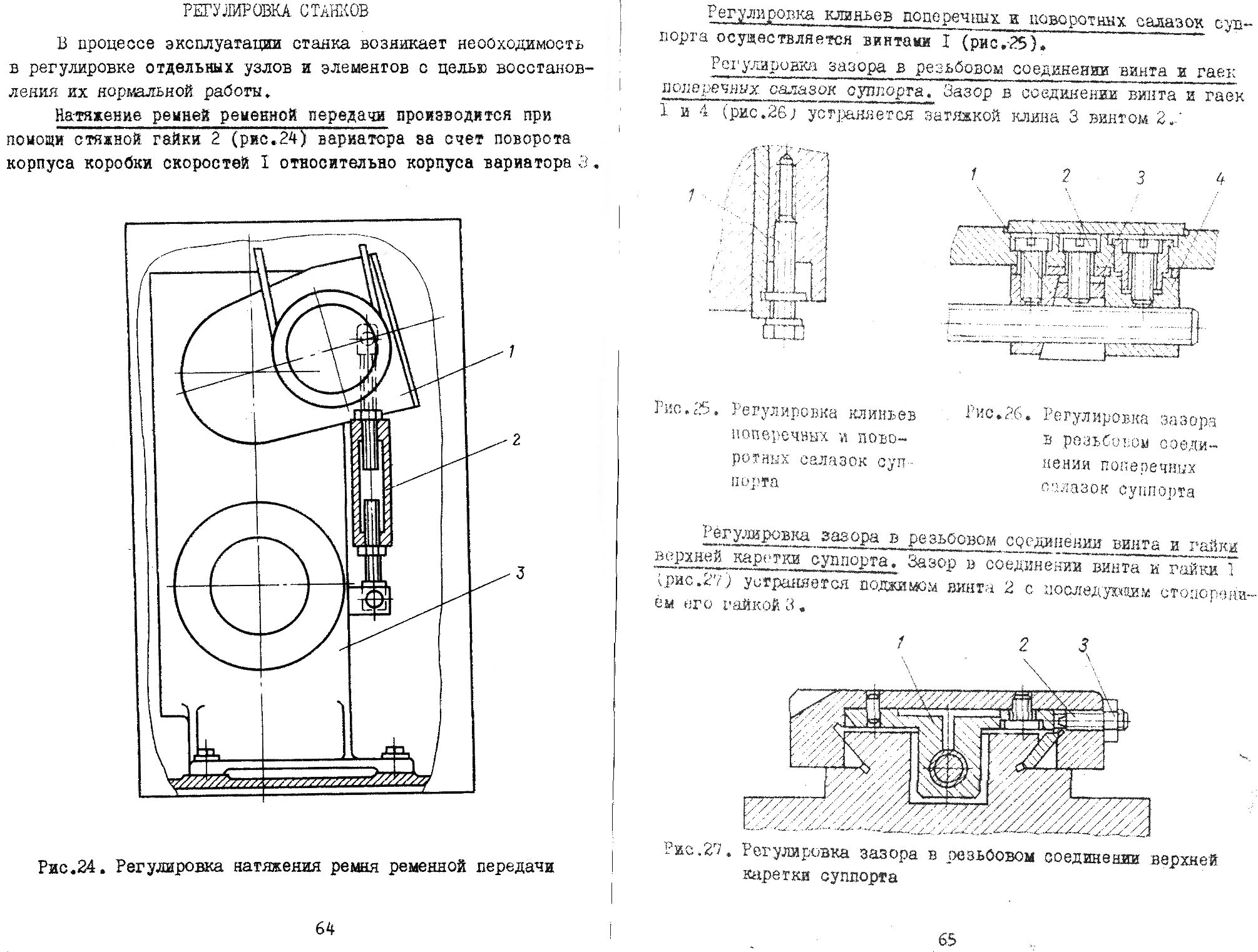

2 гайки на винт, ругулировать проще ил пружинами или тупо винтами
Re: Вращающаяся гайка для ЧПУ
Добавлено: 29 дек 2012, 21:03
IGon
2 гайки и втулку (spacer) между ними. Люфт можно будет выбирать путем поворота в этой втулке одной гайки относительно другой (с последующей фиксацией, конечно). Если пружина, то будет постоянный натяг - гайки быстрее изнашиваться будут (ИМХО)

Для этого в советских станках была очень хорошая система: две гайки и втулка с двумя отверстиями. На первой гайке/отверстии 58 зубов, на второй 57 - в итоге, если смещаем обе гайки на 1 зуб, получаем смещение первой гайки относительно второй около 1/58/57. Или что-то в этом роде. Т.е. очень маленькое смещение.

это система классная, но вот осуществить ее (зубья) на должном уровне по-моему проблематично. Может быть дуговые отверстия во фланцах гаек, вместо обычных круглых, помогут?

проще сделать как в станках токарной группы. вот например вырезка из паспорта к станку 16у04
регулировка зазора (9843 просмотра) <a class='original' href='./download/file.php?id=10532&mode=view' target=_blank>Загрузить оригинал (480.18 КБ)</a>
регулировка зазора
