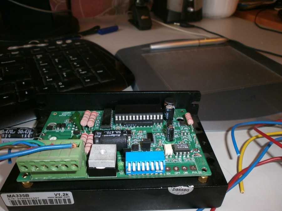

Только кто-то (подозреваю что спец, который налаживал новый печатный станок) выпаял с него входную колодку
PC140004.JPG (3572 просмотра) <a class='original' href='./download/file.php?id=10164&mode=view' target=_blank>Загрузить оригинал (127.13 КБ)</a>
Никто с такой фиговинкой не сталкивался? Счас пойду рыть интернет.

РЕКЛАМА писал(а):Только кто-то (подозреваю что спец, который налаживал новый печатный станок) выпаял с него входную колодку
Ну колодку новую подпаять не проблема, главное, чтобы все остальное в порядке было :).

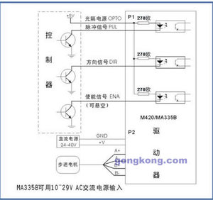

На месте отпаянной колодки подписанные 4 вывода слева-направо: en-opt-dr-pul на крышке подробнее: ena-opto-dir-pul
К каким ногам лпт это можно примотать и чем заставить работать, LinuxCNC категорически не хочет ставиться..
Re: много вопросов по постройке большого 3Д фрезера
Что за opt такой? на 4-й (кроме en dir pul) обычно +5в подают...
РЕКЛАМА писал(а):К каким ногам лпт это можно примотать и чем заставить работать
к пинам 1-4.
РЕКЛАМА писал(а):LinuxCNC категорически не хочет ставиться..
В чем это выражается?

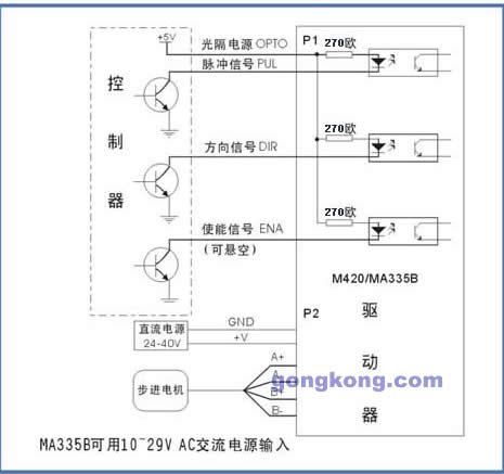

вот нашел такую картинку:
21884_6.jpg (3526 просмотров) <a class='original' href='./download/file.php?id=10194&mode=view' target=_blank>Загрузить оригинал (21.7 КБ)</a>
Nick Спасибо дядь что со мной тратишь своё время
OPTO - на 5V от компьютера (красный провод от любого разъема БП)
ENA - на вывод 1 LPT
PUL и DIR - на выводы 2 и 3 его же (это один из распространенных вариантов подключения).
Linux и LinuxCNC можно для пробы загружать и запускать прямо с компакт-диска (LiveCD).

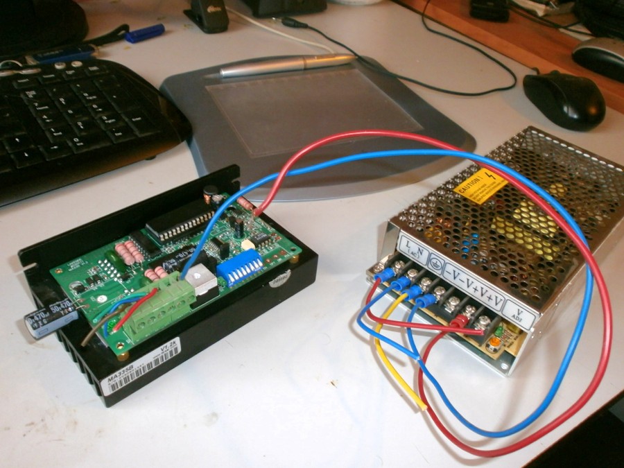

Сижу через мегафоновский свисток типа "безлимит", пригород, интернета другого нету.
Подключил шаговик к контроллеру и БП, все нужные светодиодики светятся, мотор фиксируется.

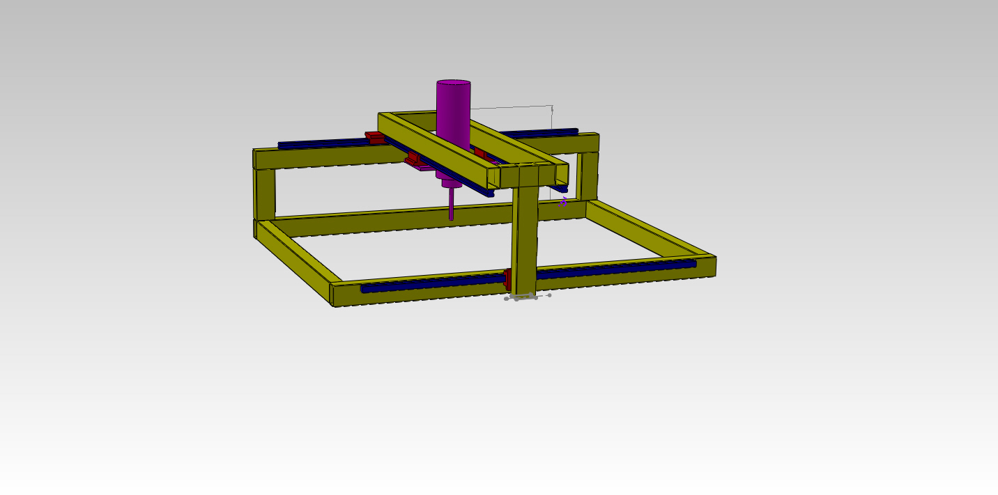

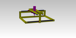

Вывих воспаленного мозга:
станочег.JPG (3213 просмотров) <a class='original' href='./download/file.php?id=10960&mode=view' target=_blank>Загрузить оригинал (152.77 КБ)</a>
Покритикуйте пожалуйста.
Размер уменьшил, поле постараюсь вместить 850*600
Привода не рисовал (ремни) еще не научился, ось Z тоже еще полностью не продумана.
компоновка получилась нестандартная, оси X и Y перепутались местами.
Из плюсов на мой взгляд:
крепление рельсовых направляющих на станине в перпендикулярных плоскостях, что оч. сильно облегчит изготовление основания и позволит выставить параллельность даже на кривовареной :pssdoff: в усмерть станине.
2. чем ближе к тыльной части станка тем больше жесткость. т.е. в принципе будет возможна более-менее внятная резка алюминия..
По 1 каретке на рельсу - маловато будет. Жесткость будет хуже.
Если резать пенопласт - то оно и не надо такой жесткости, но тогда можно и рельсы по дешевле подобрать :roll:...
А конструкция интересная... странно что раньше таких не видел.

Сообщение РЕКЛАМА »
Я такой конструкции тоже нигде не встречал, это процесс оптимизации другой утопической идеи- консольная прочная балка над столом с рельсами на вертикальном продолжении станины.
надо резать минимум мдф.
На балке-3 каретки, на ось Х планирую 4, но делать буду на двух(условно рабочий макет) с возможностью удвоения по результатам.
Привод балки будет только с одной стороны (сзади), это наверно плохо, но каретки со стороны привода будут разнесены на максимально возможную ширину.
Ось Z почему-то хочется сделать по принципу цилиндр в цилиндре. внешний жестко на платформе, во внутреннем подшипниковый узел и цанга.

РЕКЛАМА писал(а):Я такой конструкции тоже нигде не встречал, это процесс оптимизации другой утопической идеи- консольная прочная балка над столом с рельсами на вертикальном продолжении станины.
Идея не нова: http://www.skyduna.ru/catalog/stanki/ob ... ture_107m/
только тут на одной стороне 4 каретки на двух направляющих а на другой только одна. Ч то бы не перекашивало.
