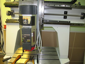

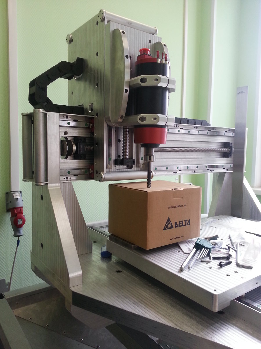

Mamont писал(а):Z шляпа. Самое жеское положение оси - когда она максимально поднята вверх. На практике таких случаев мало, в основном силовая работа на ~50мм над столом - в тисках, вырезка контура заготовок
Плита Zки вровень с гайкой шпинделя. Когда вырезаю заготовки с плиты, фрезу засовываю в шпиндель с минимальным запасом (1-2мм), под конец гайка шпиделя гуляет над плитой усыпанной стружкай. В твоем случае плита Z будет цепляться за прижимы и винты
Я бы еще открыл на станине паз, чтоб попавшую стружку можно было выталкивать наружу
Я понял о чем речь, но не знаю чем вы руководствуетесь, говоря, что это шляпа. Ибо я делал динамические расчеты во фьюжене, и при нагрузках по 100 кг плита не отклонялась даже на 0,001 мм. Я не знаю, какая нагрузка должна быть на плиту, чтобы она погнулась, плюс я добавил косынки, как посоветовали форумчане, плюс на плите две рельсы 20ки, а каретки на плите оси Х. Расстояние между рельсами Х - 300 мм, думаю, что жесткости тут предостаточно.
Да, на фотографиях гайка вровень с плитой, но: а) шпиндель можно сдвинуть вниз хомутами; б) хомуты прикручены к установочной плите, в которой 6 отверстий под М8 с шагом 40мм, а в плите Z их 8, что дает возможность сбросить шпиндель на 40 мм ниже, если потребуется.
На счет паза в станине - все неоднозначно, я не знаю свойств этого "самодельного камня", поэтому хотелось прослабить его по минимум.

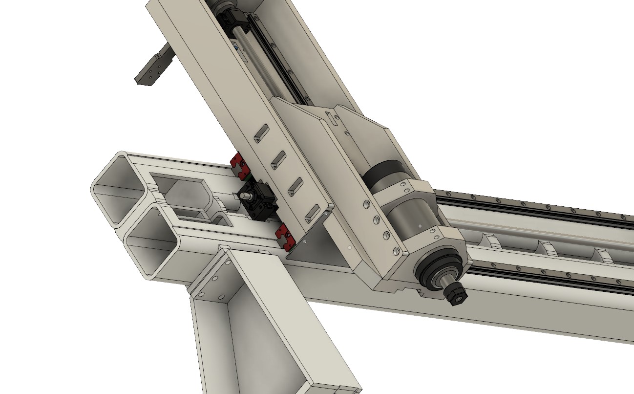

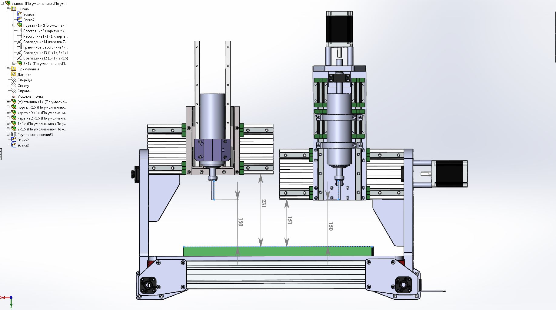

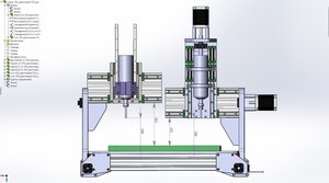

PLOT писал(а):Я понял о чем речь, но не знаю чем вы руководствуетесь, говоря, что это шляпа. Ибо я делал динамические расчеты во фьюжене, и при нагрузках по 100 кг плита не отклонялась даже на 0,001 мм.
Если материал был какой нибудь дюраль 6061 и тп, то не правильно считал(не правильно опоры расставил). По факту там ровно на порядок больше должно быть (сам считал похожие размеры, но с более крупными рёбрами). На деле, при реальных измерениях будет ЕЩЁ меньше, тк каретки на рельсах не жестко закреплены, малый преднатяг играет, позволит бананом гнуться плите целиком, а не только свешенному концу отгибаться.
Вот даже за скрином сбегал.
Аннотация 2019-08-03 030702.jpg (3246 просмотров) <a class='original' href='./download/file.php?id=167193&mode=view' target=_blank>Загрузить оригинал (138.23 КБ)</a>
основная плита 30мм в95т. Расчетно вся эта конструкция во фьюжине на сотку гнулась при 50кг, что уже ближе к правде чем у тебя. По факту(по весам, индикатору и 25кг нагрузки) Z плита с рёбрами и притянутым шпинделем гнется как раз на сотку+ каретки без хорошего натяга дадут ещё сотку-две + балка будет играть и натяг в каретках по X внесут свой вклад. Так что так сходу верить расчету нагрузок не стоит.
Но это поправимо, больше гемор с этим -

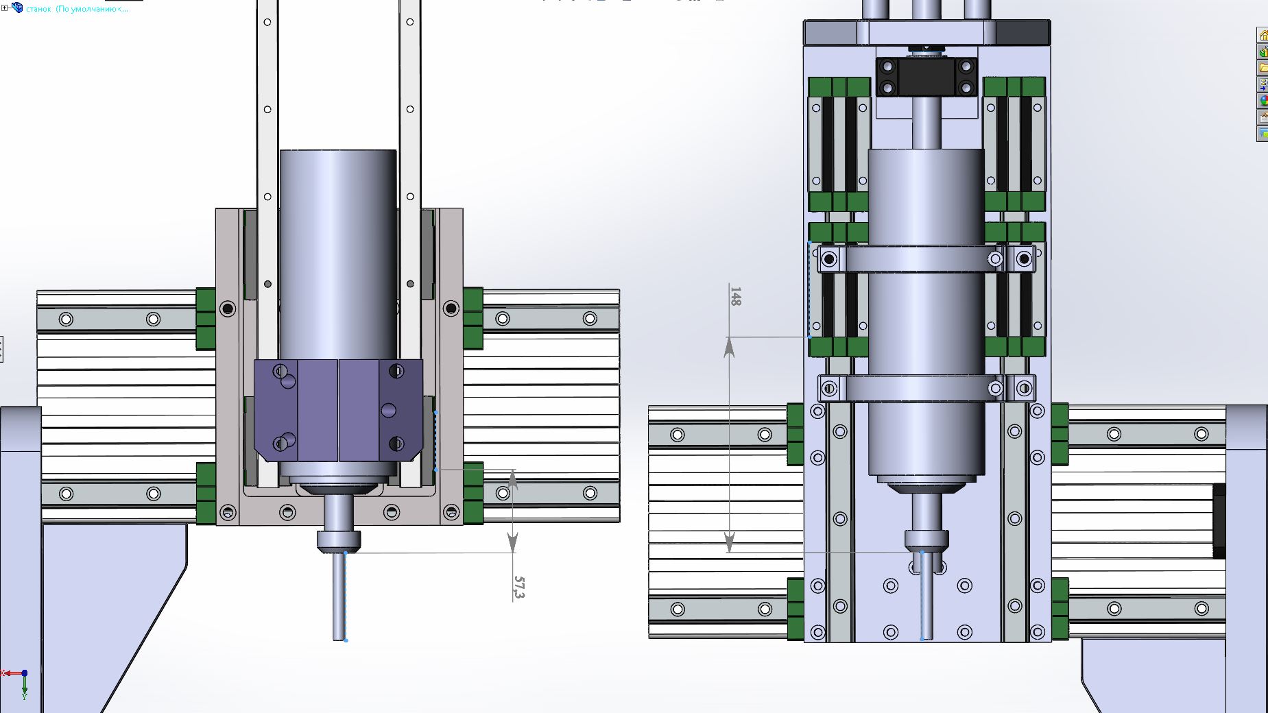

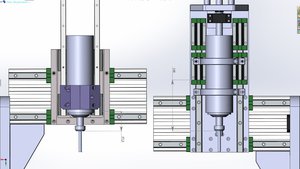

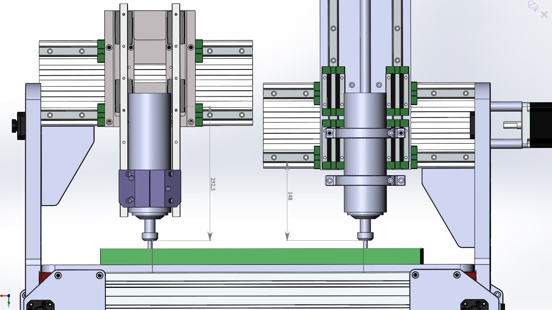

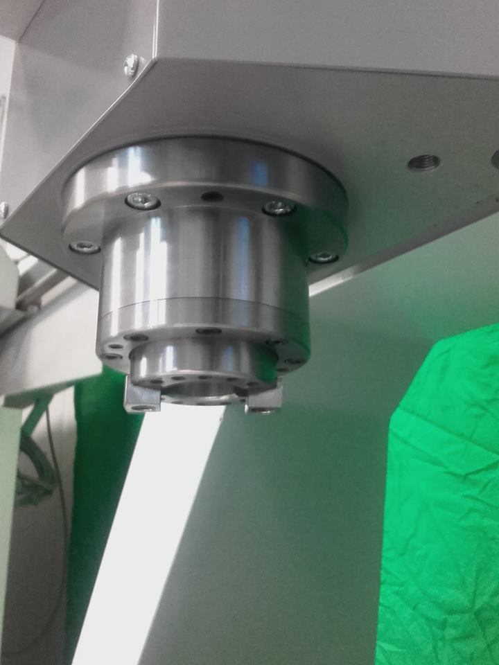

PLOT писал(а):Да, на фотографиях гайка вровень с плитой, но: а) шпиндель можно сдвинуть вниз хомутами; б) хомуты прикручены к установочной плите, в которой 6 отверстий под М8 с шагом 40мм, а в плите Z их 8, что дает возможность сбросить шпиндель на 40 мм ниже, если потребуется.
никто не будет хомуты двигать - это геморой, всегда лень юстировать и проверять. чисто человечий фактор :hehehe: (у самого тоже дыр насверлено, желания их трогать вообще не возникало)
По хорошему фланец шпинделя должен быть сразу максимум заподлицо с низом плиты, или ещё ниже. Это нужно изначально закладывать, тк уже сказали - плитой этой будешь сносить оснастку, датчики стационарные, поворотку невозможно использовать и т.д.
При этом торец гайки должен подниматься мм на 50 выше максимальной высоты заготовки - то есть ваши 170+~50 - это вот и будет реальная рабочая высота. У фрезерюги есть фотка для этого показательная, что такое зона обработки
20140923_142525.jpg (3256 просмотров) <a class='original' href='./download/file.php?id=167183&mode=view' target=_blank>Загрузить оригинал (192.51 КБ)</a>

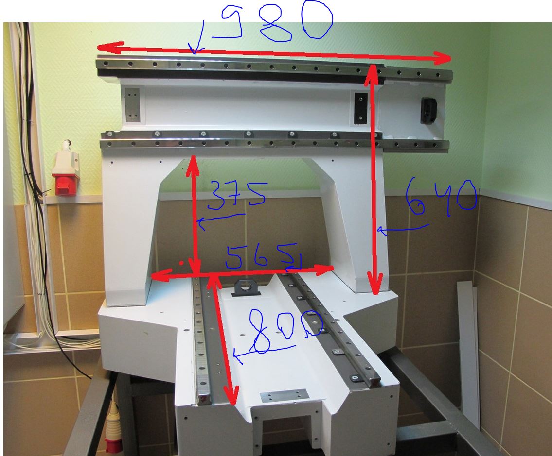

А у тебя выходит несоответствие высоты портала, хода Z и обрабатываемой высоты. Либо она в реальности будет меньше, либо надо задирать выше портал. А если в планах есть норм комплектуха, а соответсвенно серьезные шпиндели под конус, так и ещё выше должно быть и двигать его от случая к случаю вообще не получится.

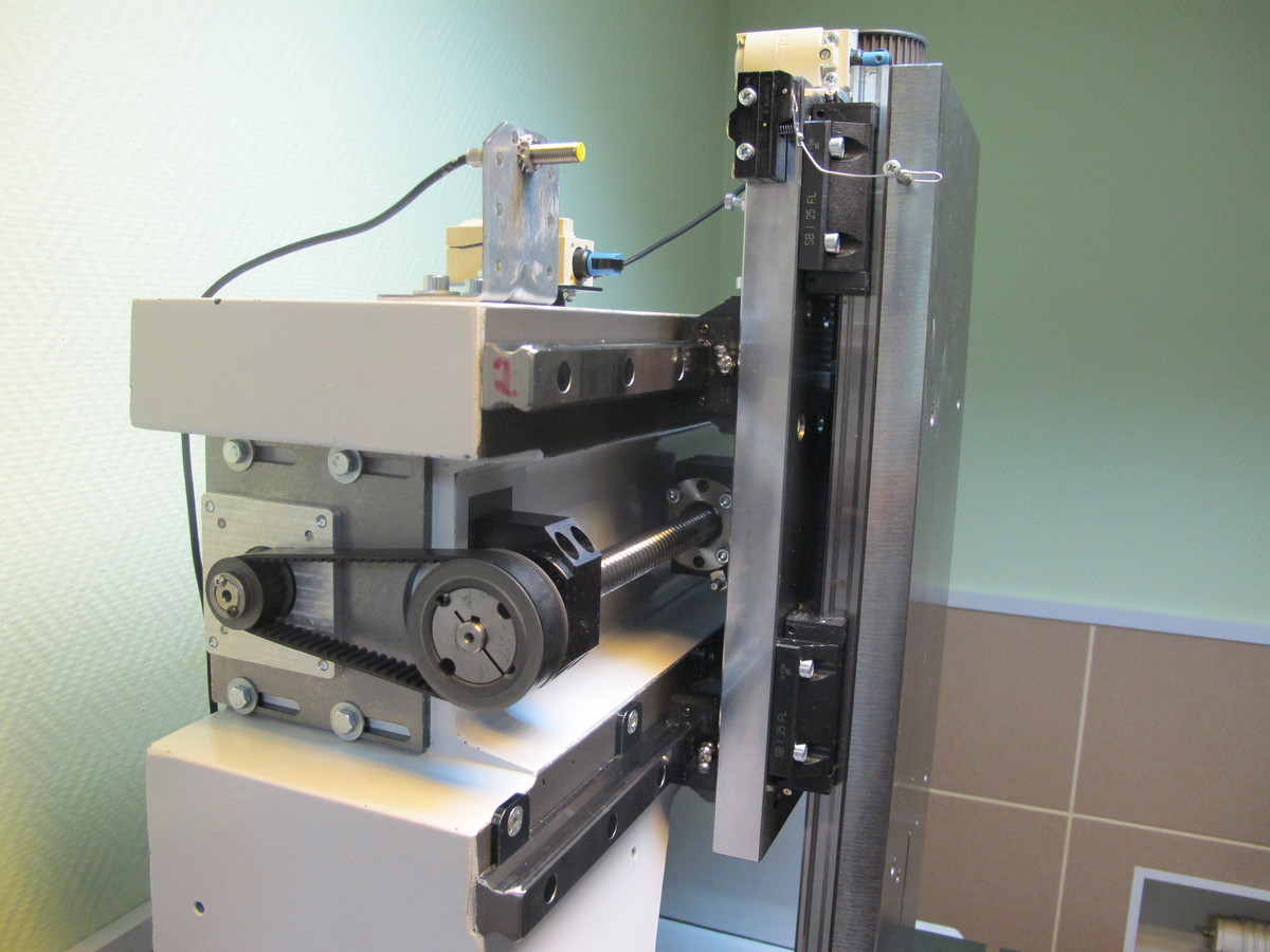

Для сравнения можно глянуть на станки томаса https://www.thomas-zietz.de/prod_fs3mg.html , сразу видно на сколько балка выше- у него высота ног 380, ход по Z-250, а обработать он может и того вроде около 200.
Снимок.JPG (3256 просмотров) <a class='original' href='./download/file.php?id=167182&mode=view' target=_blank>Загрузить оригинал (131.24 КБ)</a>
Вот как у nik1 шпиндель на таком стоит - фланец немного ниже плиты.
IMG_0004[1].JPG (3256 просмотров) <a class='original' href='./download/file.php?id=167185&mode=view' target=_blank>Загрузить оригинал (171.89 КБ)</a>
IMG_0002[1].JPG (3256 просмотров) <a class='original' href='./download/file.php?id=167184&mode=view' target=_blank>Загрузить оригинал (237.21 КБ)</a>
IMG_0025[1].JPG (3256 просмотров) <a class='original' href='./download/file.php?id=167186&mode=view' target=_blank>Загрузить оригинал (200.07 КБ)</a>

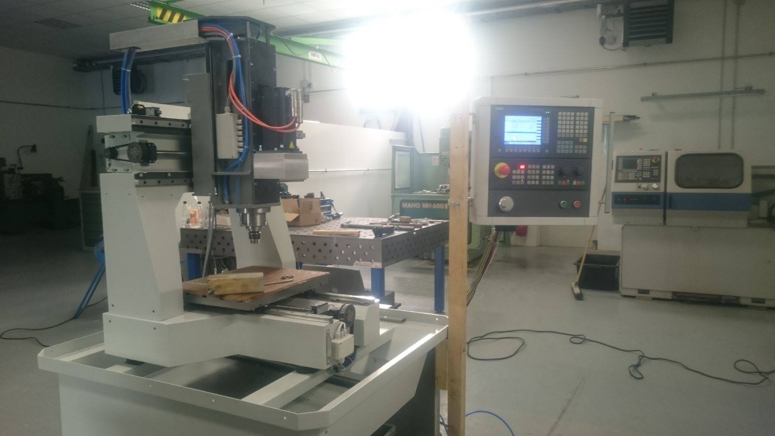

Или как устанавливается на станки любой типовой шпиндель-картридж, и на сколько он торчит:
36825406_2039091736407546_7887481553889001472_n.jpg (3236 просмотров) <a class='original' href='./download/file.php?id=167195&mode=view' target=_blank>Загрузить оригинал (47.47 КБ)</a>
36831818_2039094893073897_9074351785673490432_o.jpg (3236 просмотров) <a class='original' href='./download/file.php?id=167196&mode=view' target=_blank>Загрузить оригинал (101.25 КБ)</a>
Извиняйте что фотки украл)

Mamont писал(а):затянешь винтики и дашь натяг закладных
А зачем это надо? В станинах наоборот стараются избегать внутренних напряжений, а тут намеренно их вносим..

есть еще одна показательная фотка на тему торчащей плиты снизу а также величина задирания портала при обратной схеме. при высотах до 200мм обратная схема имеет только минусы.

Максим, у Вас на картинке под алюмний эскизы, сдесь другой материал - легко позволит удленить ноги портала на 50-70мм, что и советовал бы сделать автору, и зедку придется таки переделать - шпиндель ниже опустите, саму плиту шпинделя сделайе "коробчатой". И во фьюжене есть же линки - можно сделать полностью модель подвижной - моделируйте всё с оснасткой на столе и посмотрите как что и где цепляет.
