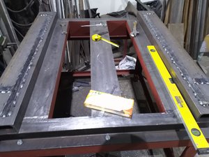

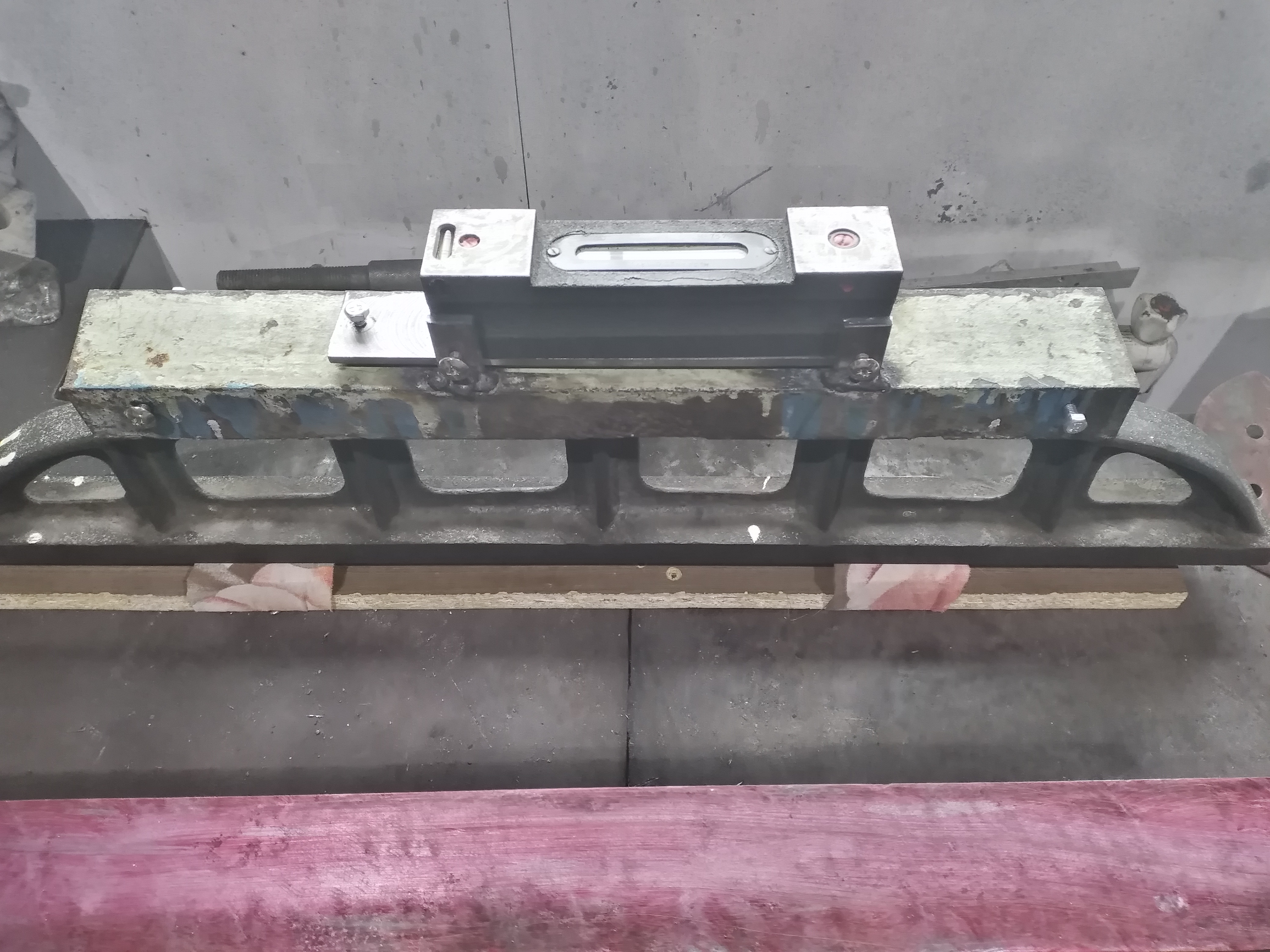

Привет.
Строительство идет не так быстро как хотелось бы, не всегда есть время заниматься станком. Шабрение конечно громко сказано, в моем случае это шлифовка болгаркой, думаю будет и этого достаточно.

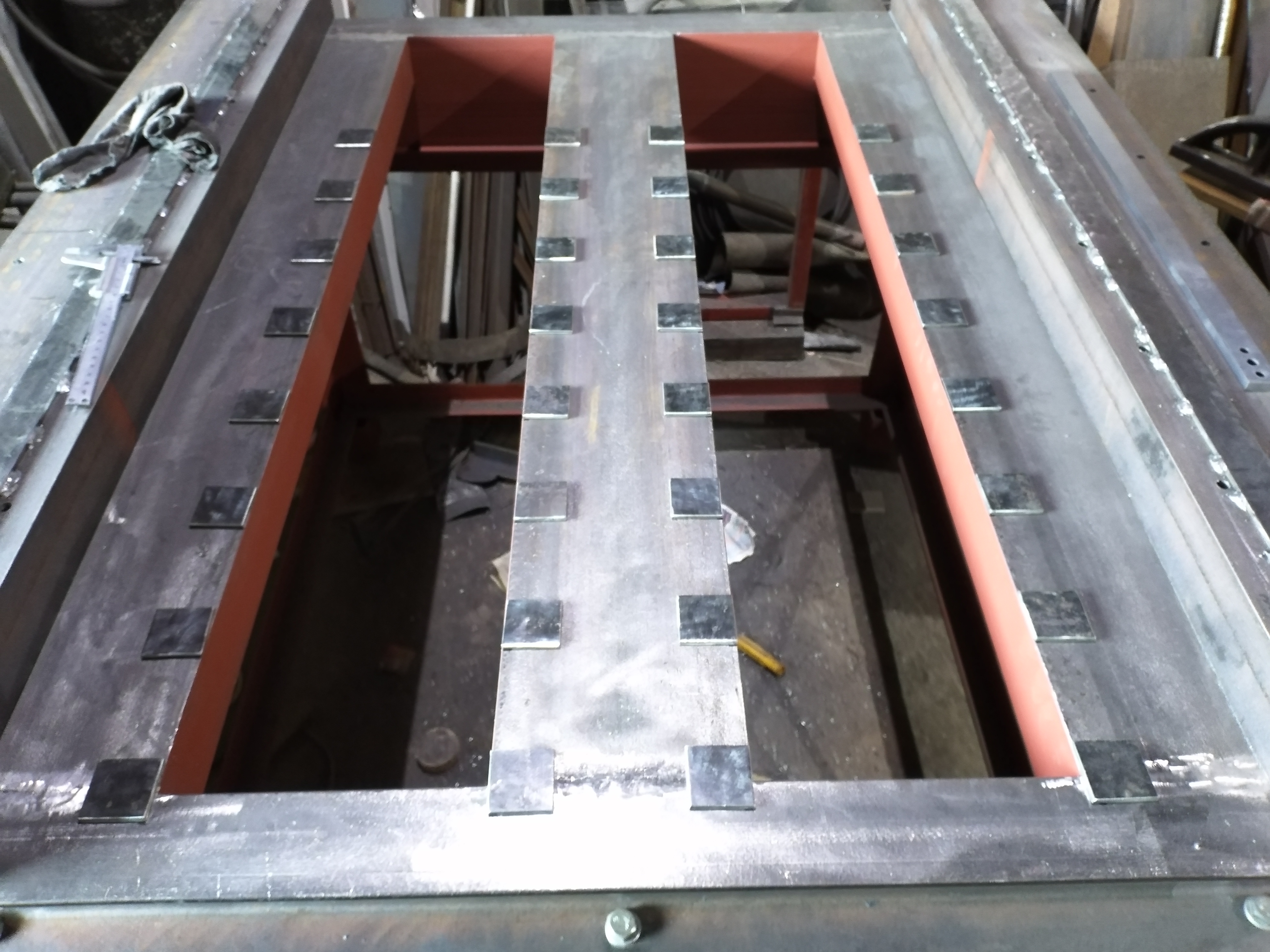

Сварил такую раму, пришабрил один подиум к линейке.
http://www.cnc-club.ru/forum/download/f ... &id=181093
Второй подиум копировал по наклону уровнем с помощью такого приспособления
http://www.cnc-club.ru/forum/download/f ... &id=181094
Перепад получился примерно в 2мм (когда варил раму выставлял по строительному уровню)
Так же к раме приварил кучку пятачков для крепления стола, надеюсь потихоньку фрезенуть после сборки.
http://www.cnc-club.ru/forum/download/f ... &id=181095

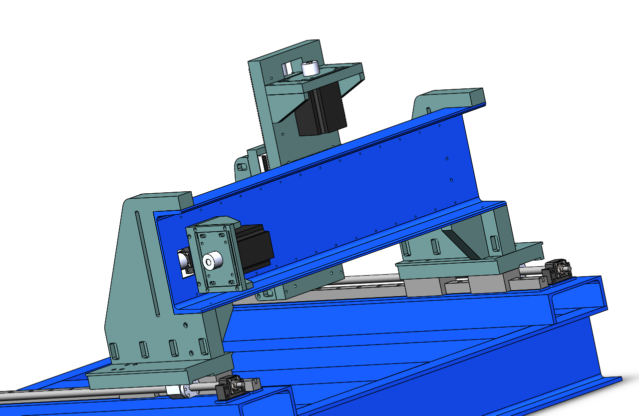

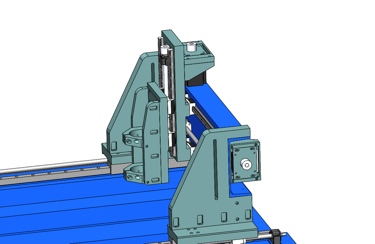

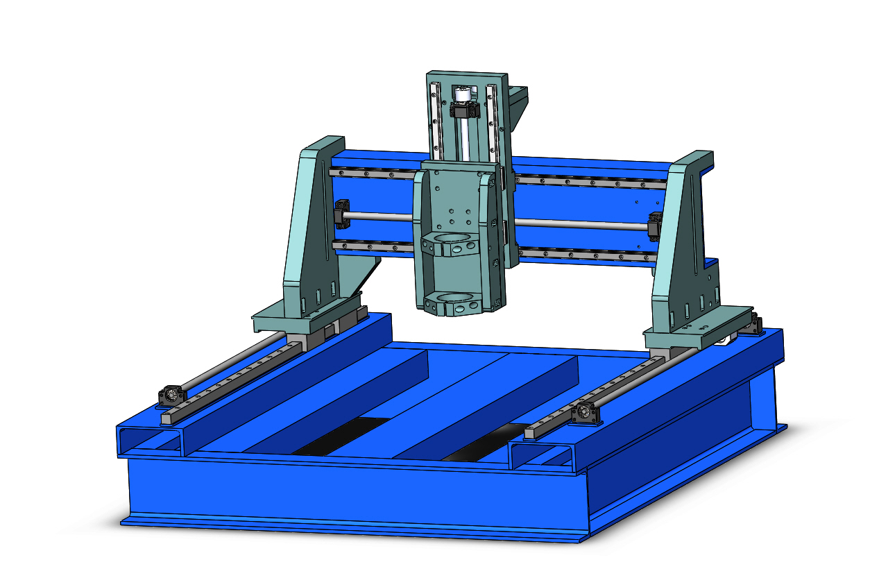

Как бы глупо это ни звучало, в очередной раз перерисовываю проект хоть уже и начал строить. Решил увеличить ход по Z, сделал 200мм и естественно поднял портал.
На данный момент проект имеет такой вид:
http://www.cnc-club.ru/forum/download/f ... &id=181096
http://www.cnc-club.ru/forum/download/f ... &id=181097
http://www.cnc-club.ru/forum/download/f ... &id=181098
Осталось дорисовать защиты, и можно приступать к изготовлению ал. частей.

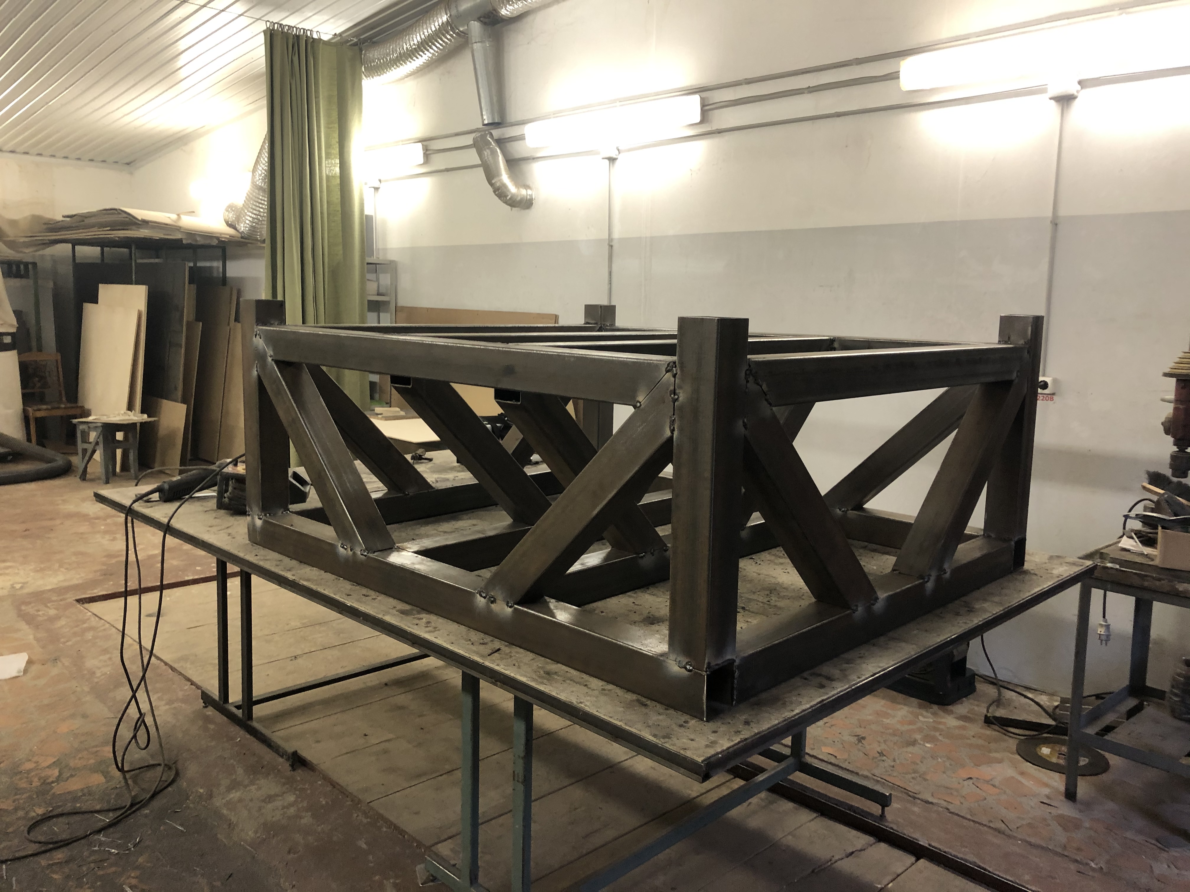

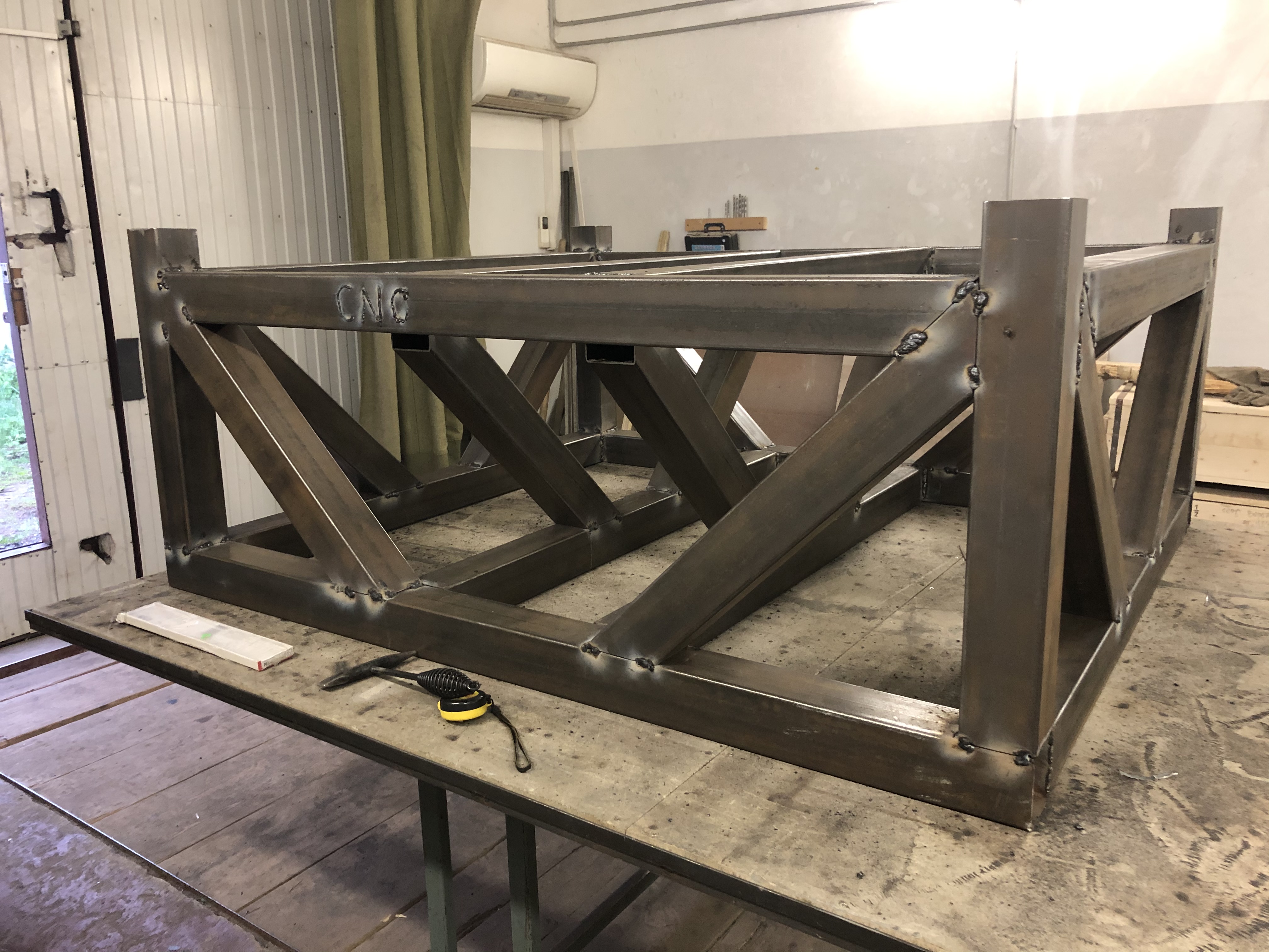

А я сегодня начал стол варить под свой.
У меня ход по Z 540 мм расчётный.)))
A575CF72-197B-44BA-B529-81BB2CF772DF.jpeg (5264 просмотра) <a class='original' href='./download/file.php?id=181100&mode=view' target=_blank>Загрузить оригинал (2.64 МБ)</a>
6E313E77-C4D4-433D-9181-BA954D671E99.jpeg (5264 просмотра) <a class='original' href='./download/file.php?id=181101&mode=view' target=_blank>Загрузить оригинал (2.6 МБ)</a>
Спасибо. С уважением, Андрей.
https://www.youtube.com/channel/UCNxQjy ... subscriber
Umnik
Сообщения: 2344
Репутация: 2153
Настоящее имя: Георгий
Откуда: Калуга
Re: Переделка станка из профильных труб
Сообщение Umnik »
Andrey-Yurov писал(а):Отлично!)))
Неплохо выглядит, но я бы все же постарался косынки так расположить, чтобы они замкнутые треугольники образовывали.
иначе жесткость теряется, имхо.

Andrey-Yurov
Сообщения: 103
Зарегистрирован: 03 дек 2019, 08:31
Репутация: 46
Настоящее имя: Андрей Юров
Откуда: г. Воронеж
Сообщение Andrey-Yurov »
Здесь и есть, замкнутые треугольники.
Umnik
Сообщения: 2344
Репутация: 2153
Откуда: Калуга
Сообщение Umnik »
В моем понимании, если вся конструкция из четырех ограничивающих палок (2 вертикальные и 2 горизонтальные) и двух укосин внутри будет собрана из треугольников, стороны которых образованы этими 6ю профилями, то будет лучше.
У вас же треугольники только по краям, в середине трапеция.

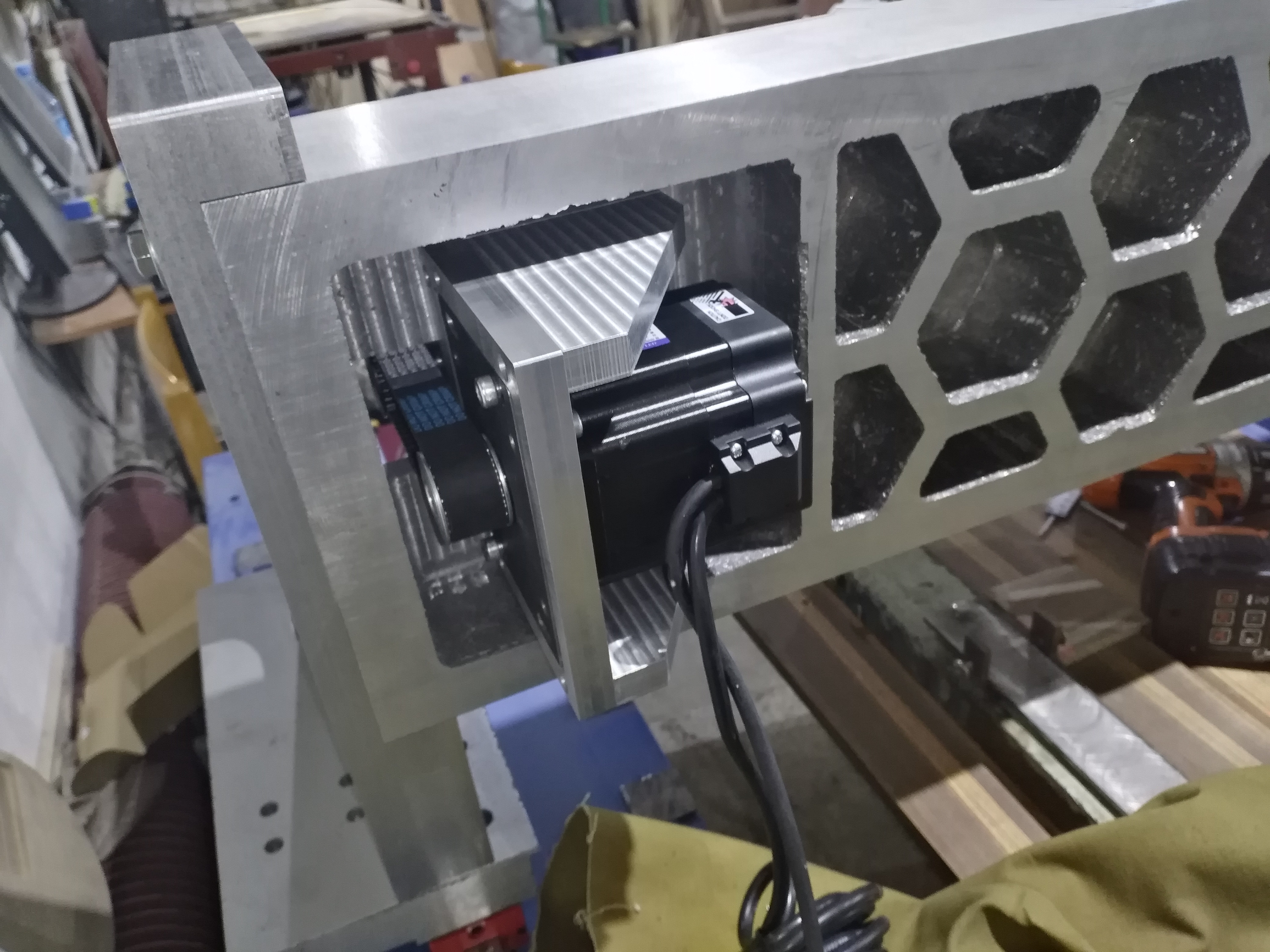

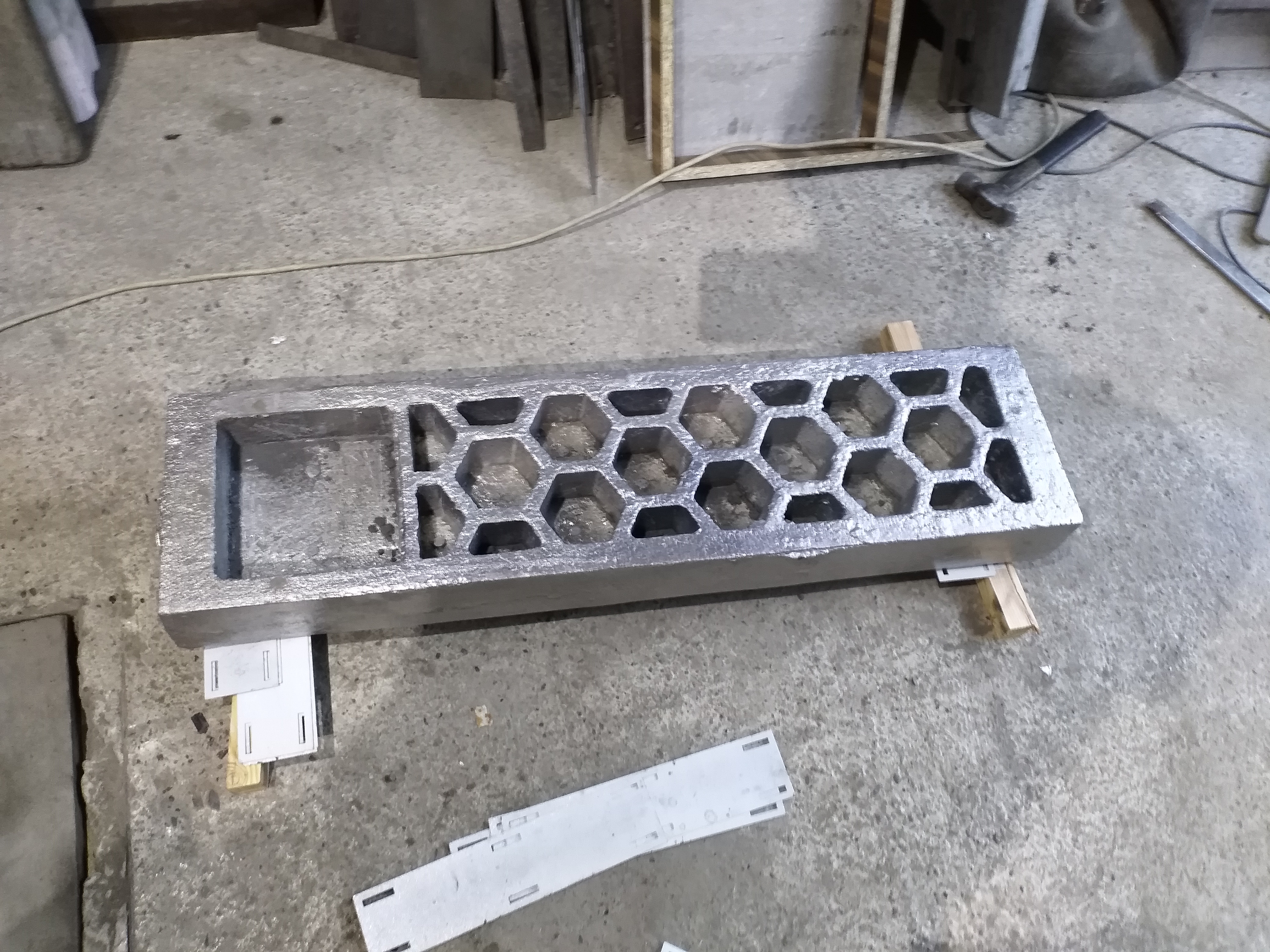

В общем переделка станка малость вышла из под контроля, швп решил тоже заменить на 20го размера. В итоге от текущего станка останется только шпиндель, который в перспективе тоже надо менять хотя бы на 3квт.
Товарищ который строгал швеллер для портала сказал что это никуда не годится, заморочились и решили отлить из алюминия. Собственно вот что вышло
IMG_20200720_202429.jpg (4557 просмотров) <a class='original' href='./download/file.php?id=184197&mode=view' target=_blank>Загрузить оригинал (4.51 МБ)</a>
Вес заготовки 40кг. Как будет время, будем с трогать её в размер.

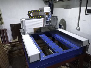

Пилю потихоньку детали, накинул на раму для посмотреть. Вот что пока выходит.
IMG_20200826_220917.jpg (4012 просмотров) <a class='original' href='./download/file.php?id=185392&mode=view' target=_blank>Загрузить оригинал (3.82 МБ)</a>
IMG_20200826_220938.jpg (4012 просмотров) <a class='original' href='./download/file.php?id=185393&mode=view' target=_blank>Загрузить оригинал (3.34 МБ)</a>

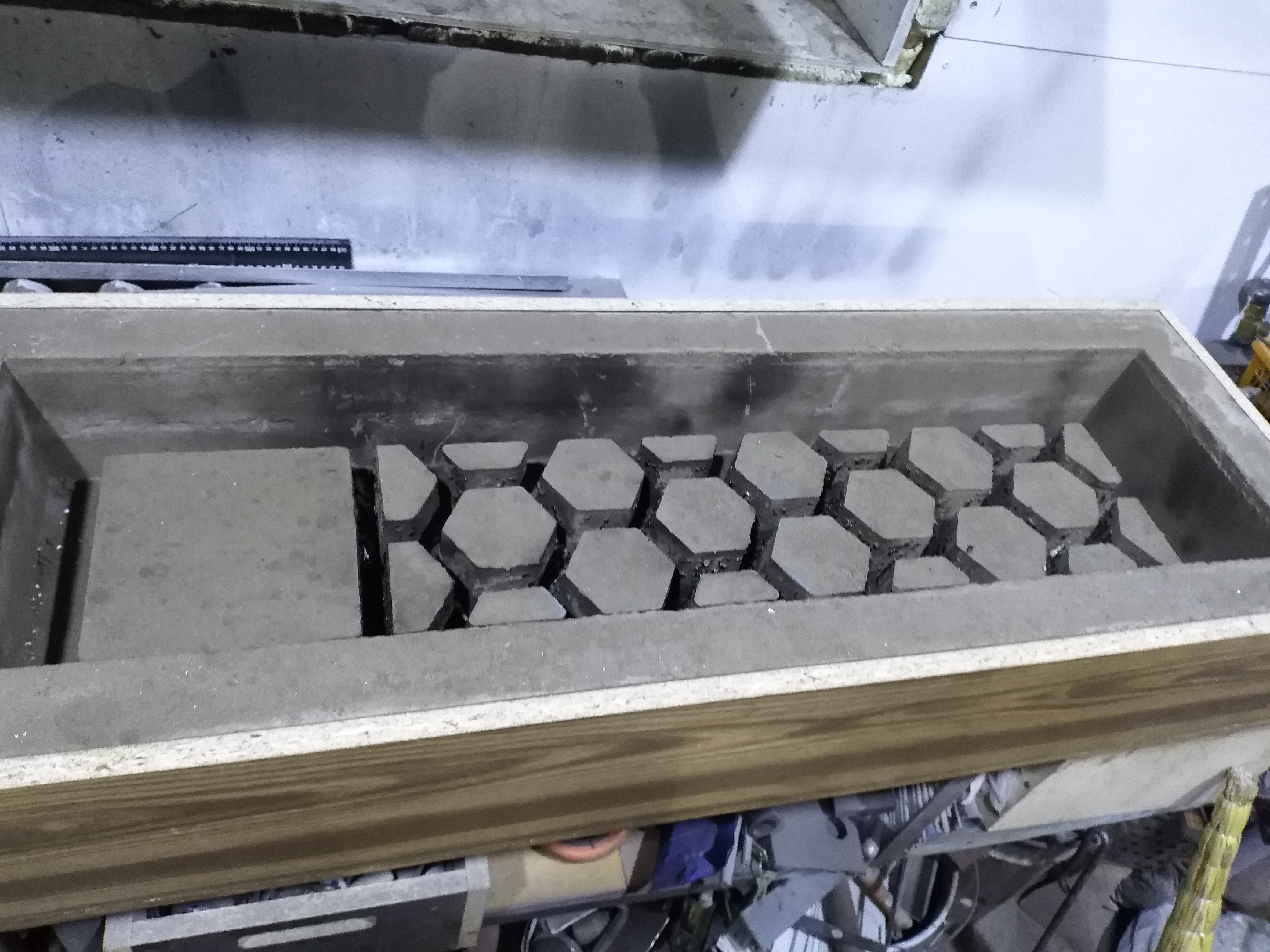

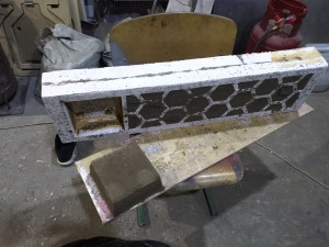

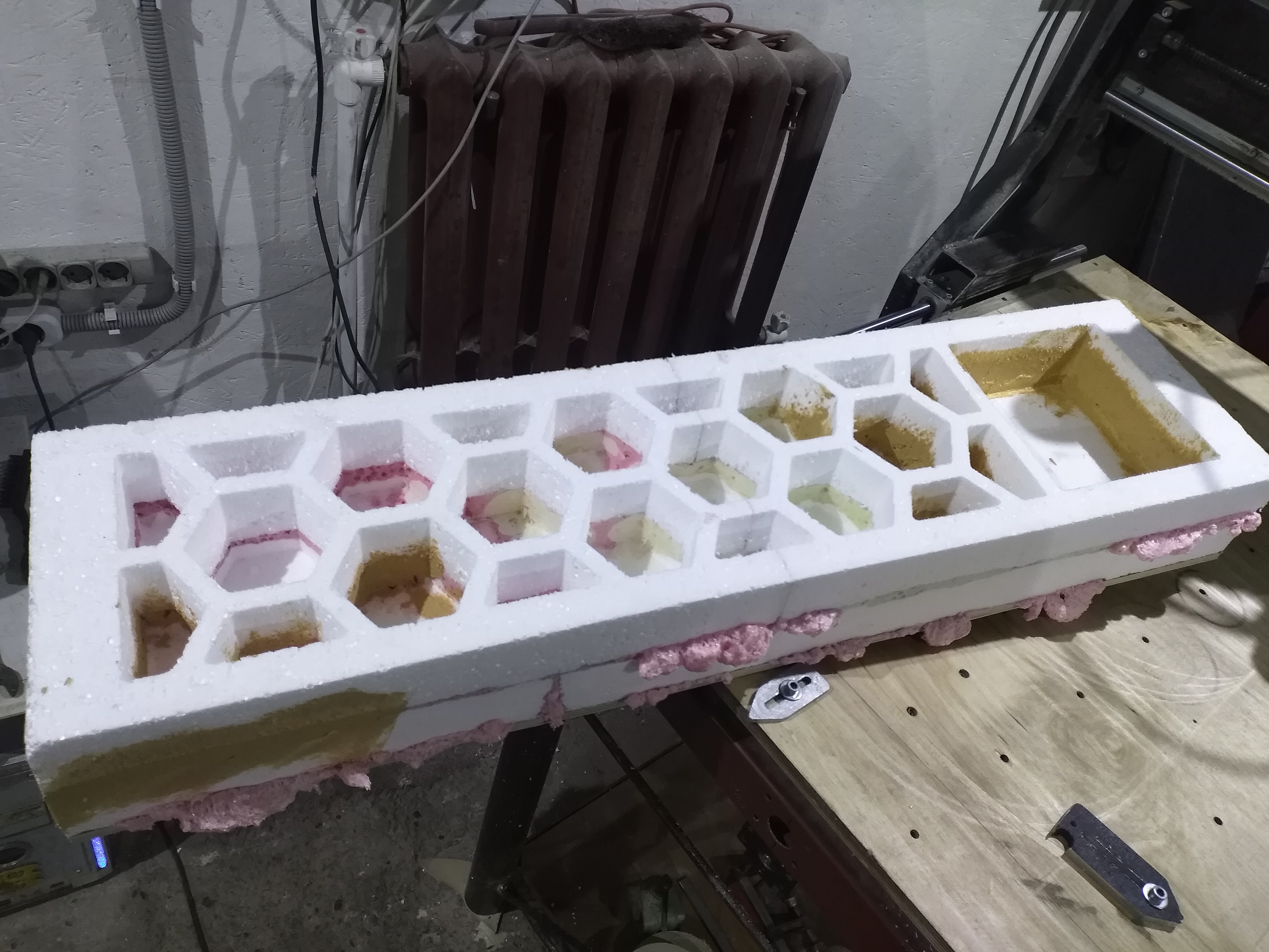

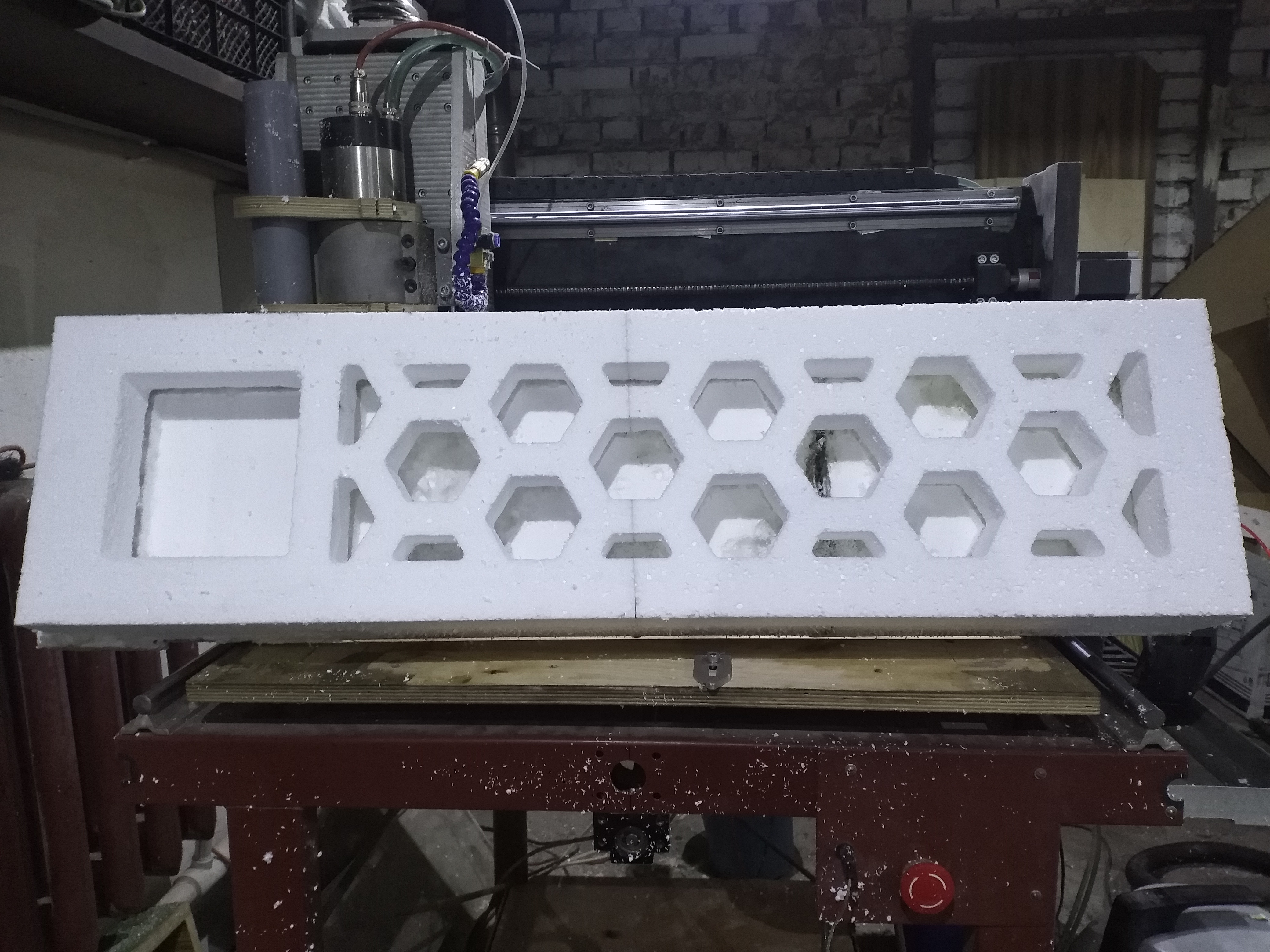

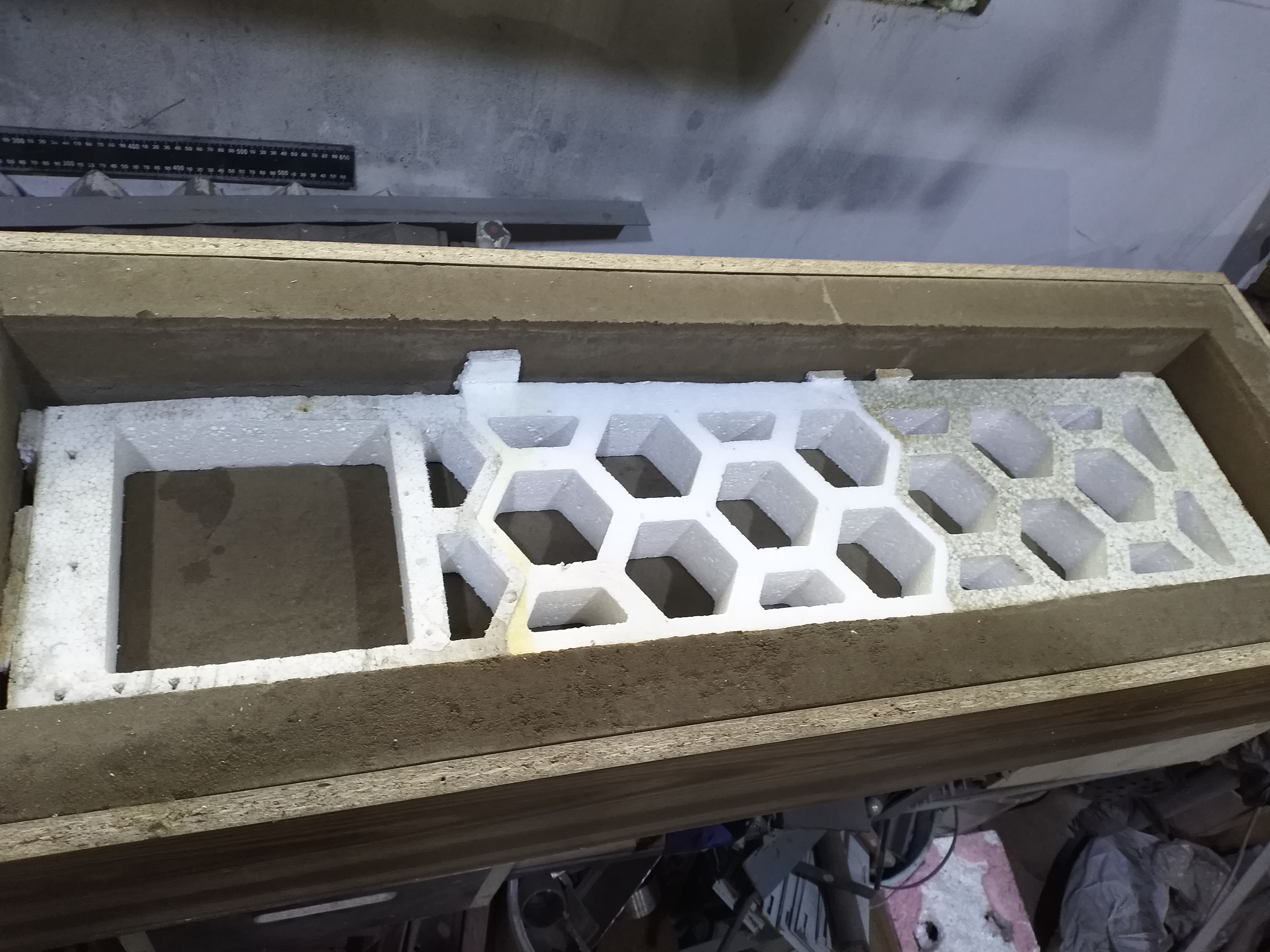

а видоса или фоток того, как балку лили, не осталось?
Иль хотя б просто распиши поподробнее что как делал)
V1tamin
Сообщения: 32
Зарегистрирован: 29 июл 2019, 20:53
Репутация: 11
Настоящее имя: Виталий
Сообщение V1tamin »
По форме ничего особенного, из-за отсутствия опыта и с ней косяков много было.
Саму модель делал из пенопласта приклееного на кусок фанеры, тут уже была ошибка при выборе клея, стоял без дела уретановый клей, использовал его. В итоге он частично растворил пенопласт.
Далее фрезеровал заготовку на станке.
Формовал все по простому, песок+жидкое стекло. Тут был следующий косяк. Из-за основания из фанеры было невозможно выжечь модель, в итоге оторвал выступающие части. После ремонта формы долго просушивал. Далее плавил и отливал.
Видео не, да и смотреть там неначто. Несколько фоток нашёл.
IMG_20200624_214033.jpg (3977 просмотров) <a class='original' href='./download/file.php?id=185403&mode=view' target=_blank>Загрузить оригинал (3.53 МБ)</a>
IMG_20200708_213931.jpg (3977 просмотров) <a class='original' href='./download/file.php?id=185404&mode=view' target=_blank>Загрузить оригинал (4.07 МБ)</a>
IMG_20200621_190407.jpg (3977 просмотров) <a class='original' href='./download/file.php?id=185405&mode=view' target=_blank>Загрузить оригинал (3.44 МБ)</a>
IMG_20200709_223333.jpg (3977 просмотров) <a class='original' href='./download/file.php?id=185406&mode=view' target=_blank>Загрузить оригинал (3.66 МБ)</a>
IMG_20200709_201416.jpg (3977 просмотров) <a class='original' href='./download/file.php?id=185407&mode=view' target=_blank>Загрузить оригинал (3.82 МБ)</a>

Процесс интересен, спасибо за фото. Обычно алюминий льется под давлением ( я могу конечно ошибаться), а если взять пивные банки, переплавить и залить в форму самотёком... Какое качество изделия получится интересно?

Качество отливки как я понял сильно зависит от сырья и выведении шлака из расплава. Была литая заготовка вырезанная от какого то корпуса электроники, при фрезеровке на поверхности тоже видны поры но они намного меньше чем у кустарно литого и уже нужно присматриваться. Кстати в этих порах шлак в виде оксидной плёнки и фрезы очень быстро изнашивает. Даже при фрезеровке портала резец стачивался быстро. Надо присмотреться какое качество литья у гбц авто и подобных изделий, может поры неизбежны?

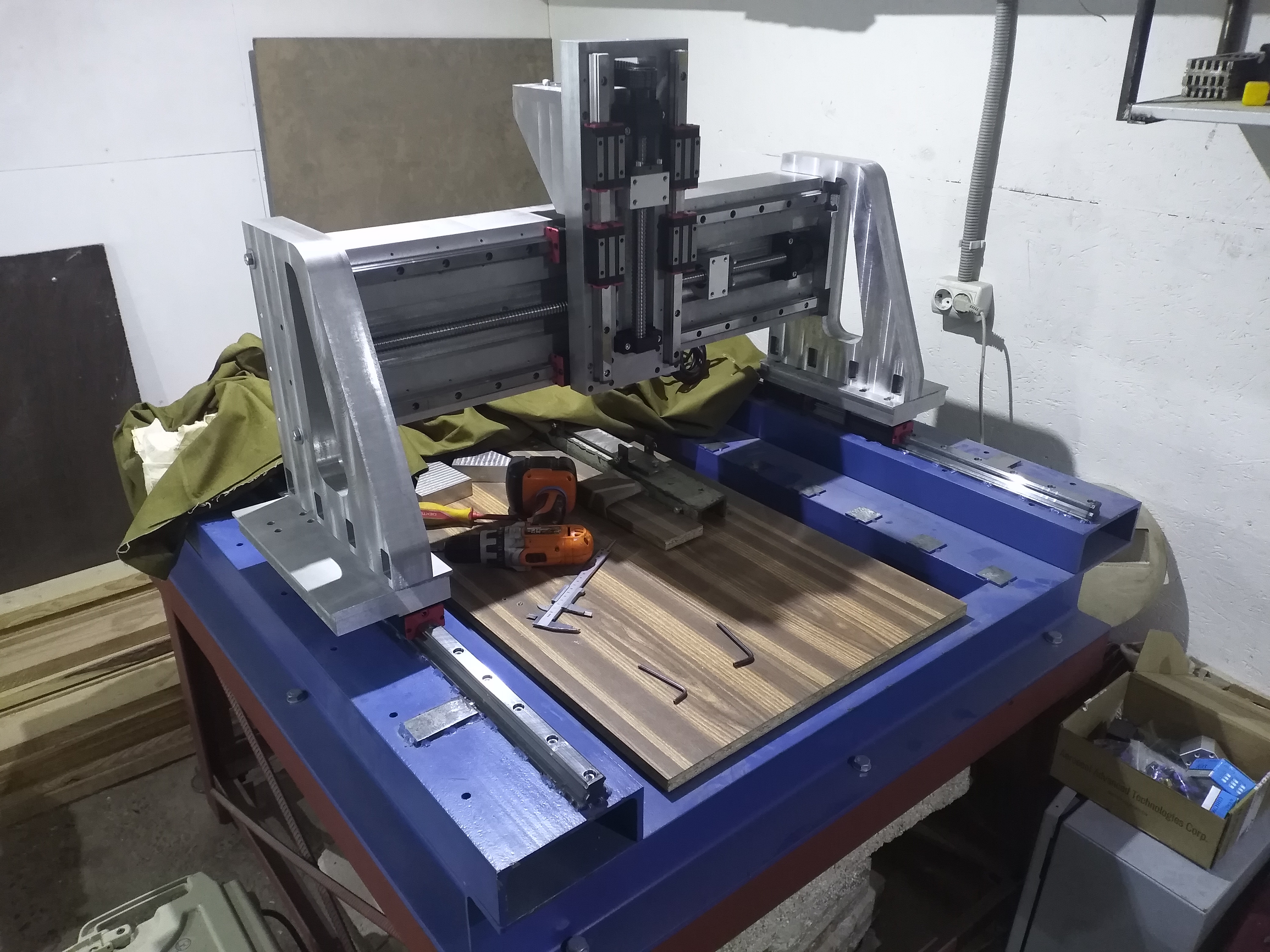

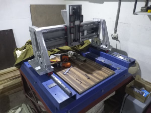

В итоге вот что получилось. На данный момент стоит шпиндель 2.2 и фанерный стол. Немного прогонял вылезли косяки по перемещениям по кругу, еле как настроил драйвера. Потихоньку делаю хомуты под шпиндель 100мм уже на нем.
В планах городить систему сож и изготовить стол из люма.

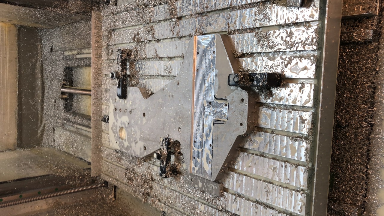

Забавно, когда накидывал все эти детали на раму, казалось какой он большой и мощный по сравнению со старым станком. Сейчас уже глаз привык и кажется что он жидкий.
IMG_20201119_195301.jpg (3434 просмотра) <a class='original' href='./download/file.php?id=190129&mode=view' target=_blank>Загрузить оригинал (3.43 МБ)</a>
от сож будет всё в дерьме, и мне кажется будет под ленту попадать сож, скапливаться, ржаветь и так далее

Про попадание сож под ленту уже предупреждали. Видал на шпиндель типа занавесы устанавливают, не поможет? Или будет только мешать. Какие тогда варианты есть?
V1tamin писал(а): ↑ не поможет?
не поможет) либо делать слив какой то, то есть наклонять станок чтобы самотёком стекало, но опять таки, влажность никуда не уйдет. и качество сож будет определять долговечность механики.

V1tamin писал(а): ↑23 дек 2020, 10:45 Про попадание сож под ленту уже предупреждали. Видал на шпиндель типа занавесы устанавливают, не поможет? Или будет только мешать. Какие тогда варианты есть?

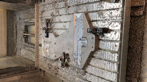

Уже с мая месяца работаю с СОЖ, грязи много, но ничего не гниет и не ржавеет. Самое главное развести правильно. Без сож, работать с металлом не вариант вообще.
C77FFCDD-0018-4AFA-B888-8662F9F3F882.jpeg (3351 просмотр) <a class='original' href='./download/file.php?id=190139&mode=view' target=_blank>Загрузить оригинал (427.6 КБ)</a>

Andrey-Yurov писал(а): ↑23 дек 2020, 15:56 Уже с мая месяца работаю с СОЖ, грязи много, но ничего не гниет и не ржавеет. Самое главное развести правильно. Без сож, работать с металлом не вариант вообще.
Я бы посоветовал какой нибудь защитный кожух внизу шпинделя сделать, чтоб весь станок в стружке с сож небыл, хотябы 2 резиновые шторки по бокам.

Andrey-Yurov писал(а): ↑ Уже с мая месяца работаю с СОЖ, грязи много, но ничего не гниет и не ржавеет. Самое главное развести правильно. Без сож, работать с металлом не вариант вообще.
Как мне объяснили, под кожухами сож испаряется и конденсируется вода на металлических частях, все ржавеет.
Интересный станок, покажи полностью
