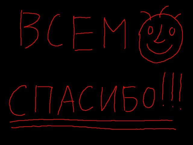

Потом загрузил mtPaint и накарябал той же зубочисткой благодарственную надпись :)
