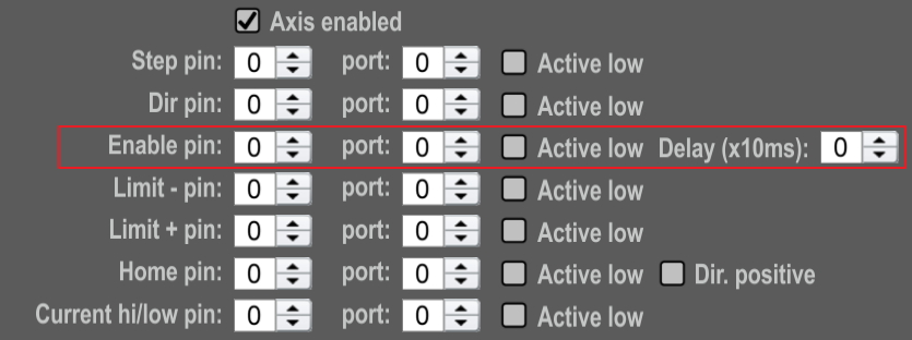

Развожу провода на станке. Подключаю серво моторы ihsv60 (3шт) ihsv57 (1шт).
ihsv57.jpg (5260 просмотров) <a class='original' href='./download/file.php?id=180303&mode=view' target=_blank>Загрузить оригинал (171.58 КБ)</a>
Вопрос, на моторах есть контакты ALARM (+-) и ENABLE (+-), хочу alarm соединить все приводы вместе и подключить на E-STOP (надеюсь получится?). А как ENABLE? т.е. надо каждый привод подключать к контроллеру? или можно как-то на станке все соединить и одним проводом в контроллер запитать? Проблема в том, что проводов так много, что уже нет места, чтоб каждый мотор отдельным проводом вести...
Насколько важен вообще Enable? есть ли смысл им заморачиваться?
В настройках осей UCCNC, у меня на каждой оси можно указать pin ENABLE
Enable.jpg (5260 просмотров) <a class='original' href='./download/file.php?id=180302&mode=view' target=_blank>Загрузить оригинал (95.14 КБ)</a>
PS! в электронике я не силен... :thinking:

аларм - выходной сигнал...
Re: ihsv57 [РЕШЕНО]
Добавлено: 21 апр 2020, 17:00
hmnijp
Hugo писал(а):А как ENABLE? т.е. надо каждый привод подключать к контроллеру? или можно как-то на станке все соединить и одним проводом в контроллер запитать?
енейбл нужен, можно спокойно все объединить, для каждой оси указать один пин. при естопе он обычно отключается и двиглы с удержания снимаются. то есть достаточно одного на всё. не представляю ситуацию когда нужно их по отдельности держать. разве что Z без тормоза.
а аларм не обязательно конкретно на естоп, можно же так же все пачкой на отдельный пин и ему функцию резета дать. Да и не получится просто на е стоп сунуть, тк обычно он на разрыв работает, а тут просто открытый коллектор на аларме.
Re: ihsv57 [РЕШЕНО]
Добавлено: 21 апр 2020, 17:13
hmnijp
mihams писал(а):аларм - выходной сигнал...
я так и написал - с открытым коллектором.
через схемку с реле его можно на естоп закинуть конечно. но проще на отдельный вход.
