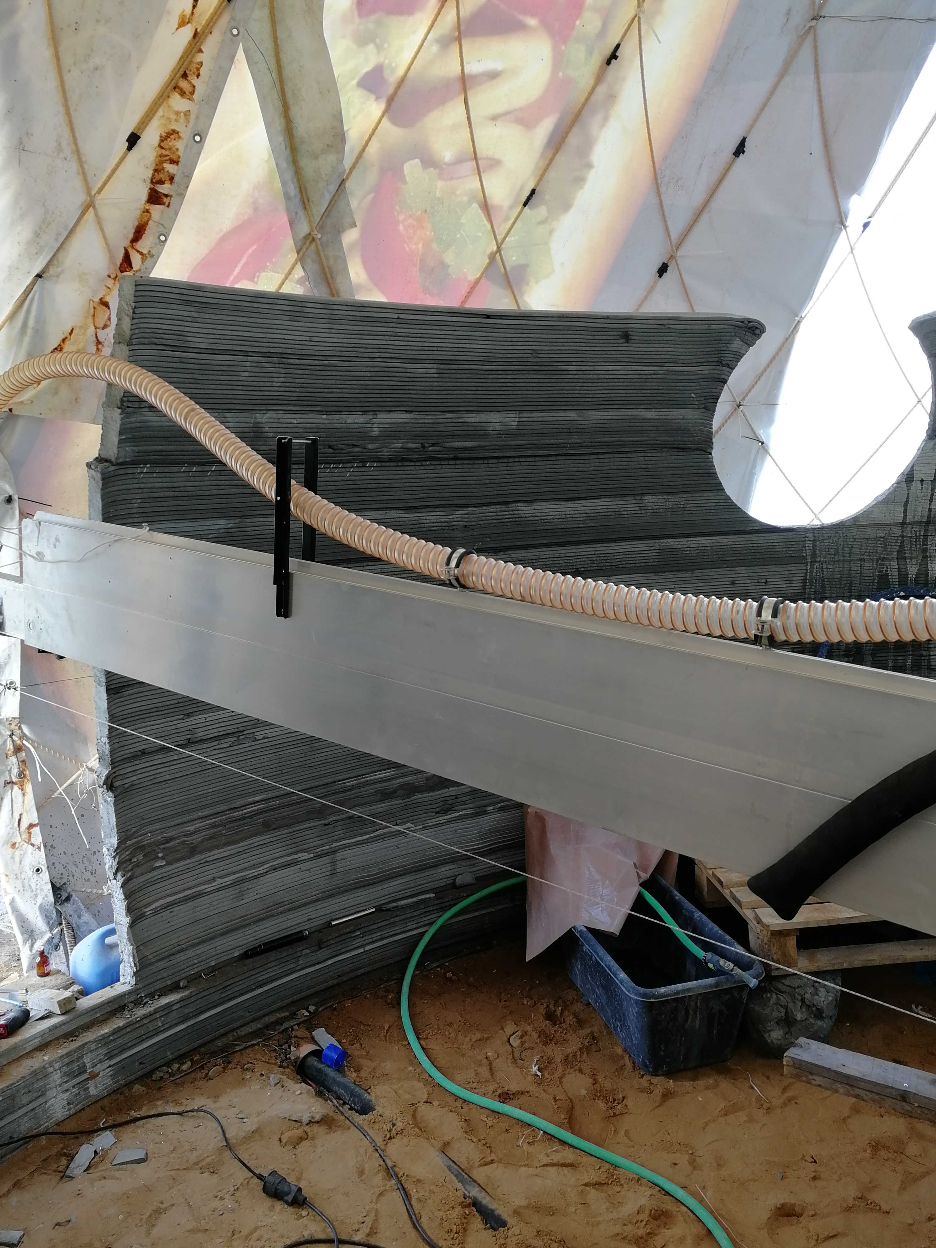

https://youtu.be/RI0jyHsd_EA
начали печатать несъемную опалубку бетоном, для ленточного фундамента...
Leha555
Сообщения: 46
Зарегистрирован: 15 янв 2019, 21:34
Репутация: 76
Откуда: Ивантеевка
Re: Стреловой строительный 3D принтер
Сообщение Leha555 »
Преодолевая многочисленные проблемы с материалом и оборудованием продолжаем потихоньку печатать...
https://youtu.be/Nzg_YKsV0w4

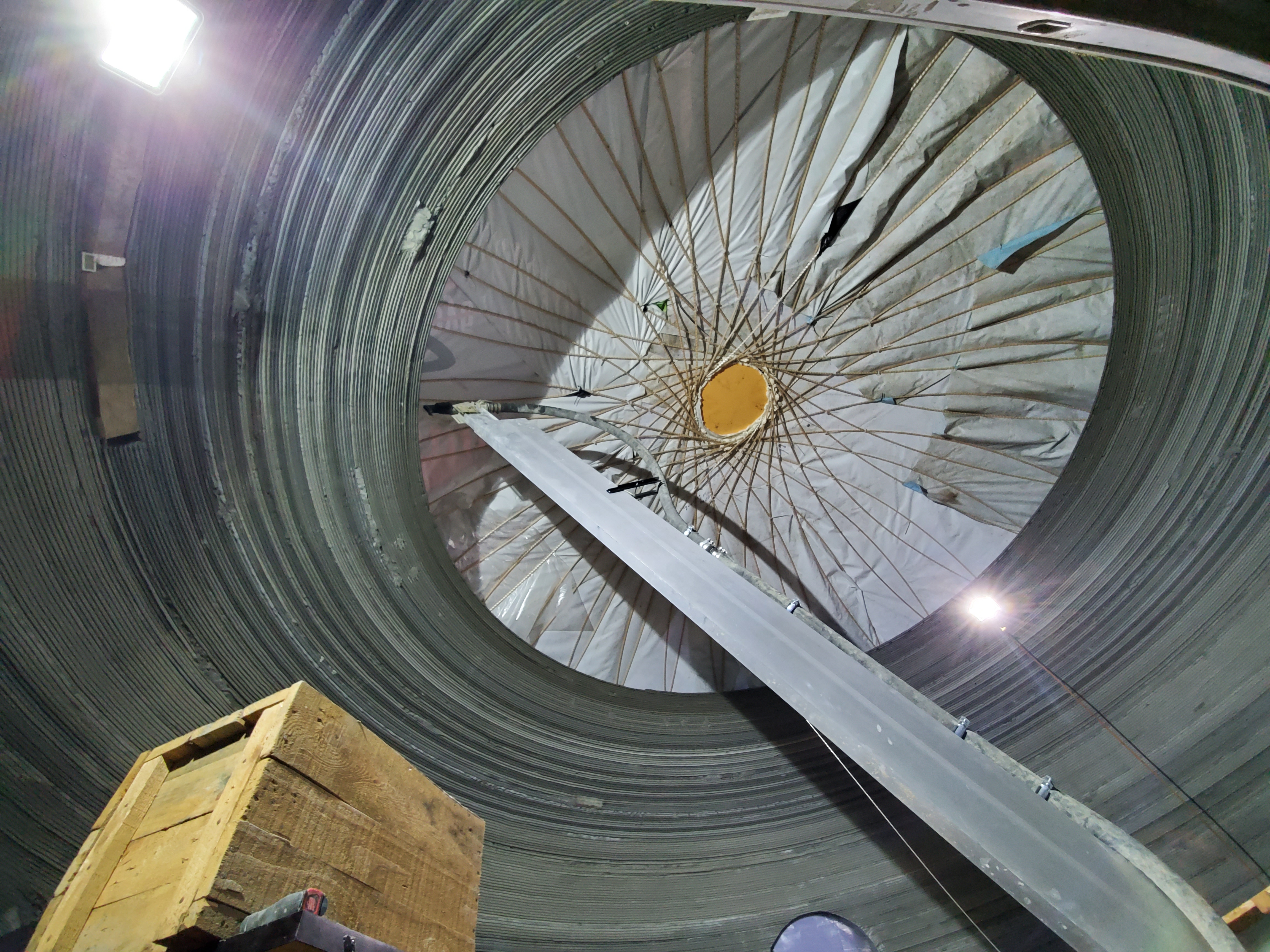

Сообщение Leha555 »
Уже почти готово
