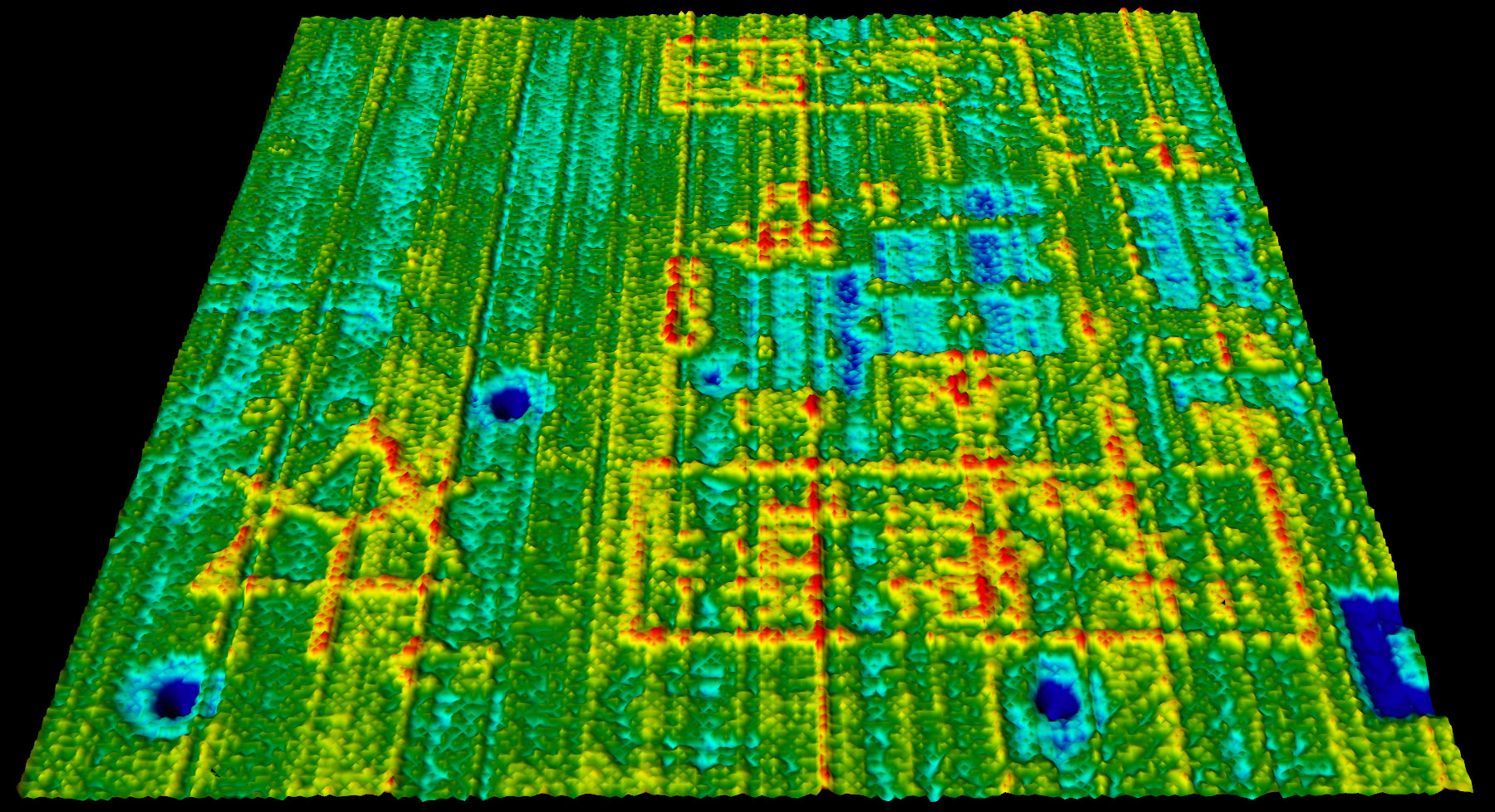

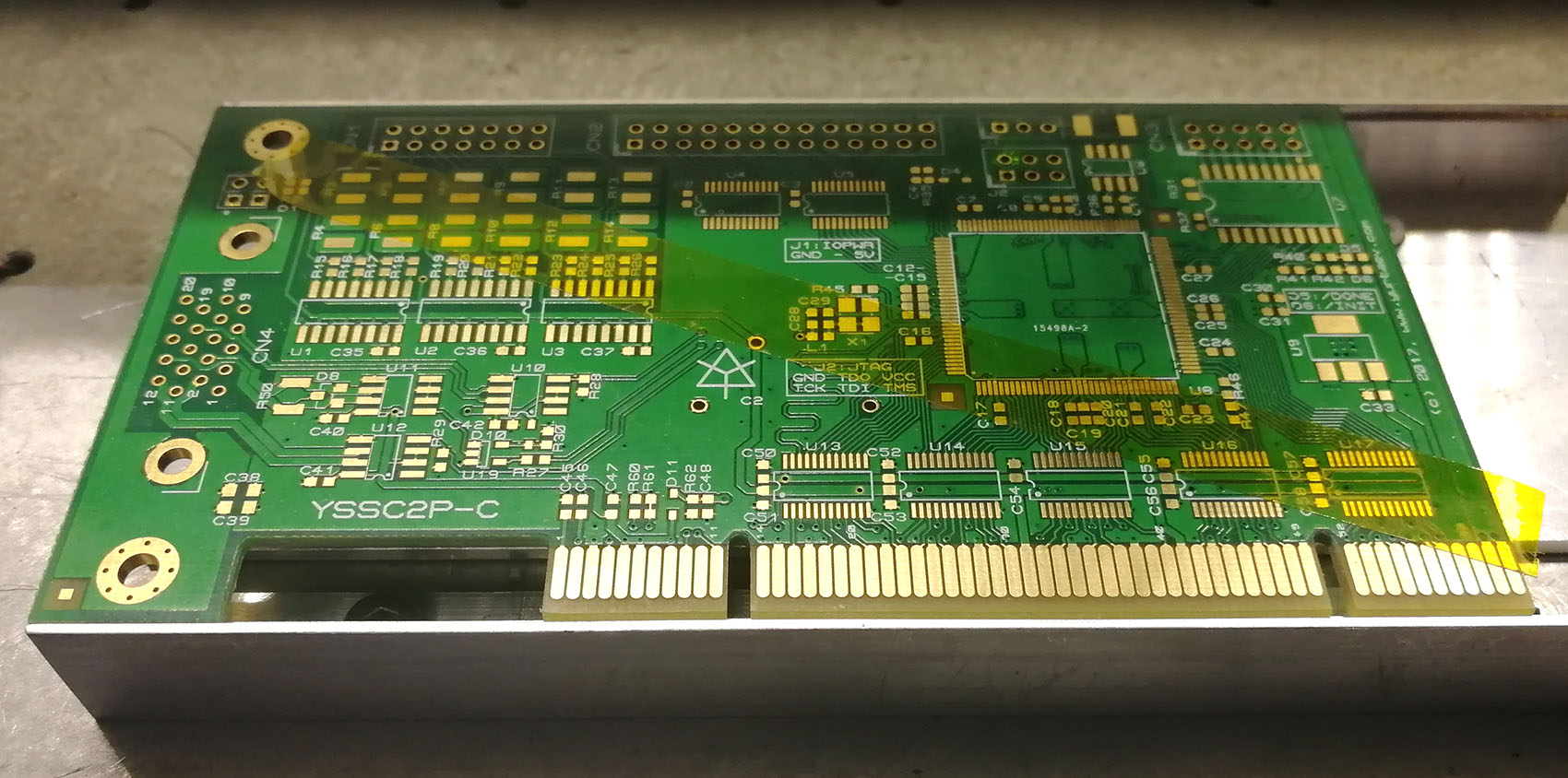

merkwurdigliebe
Сообщения: 603
Репутация: 580
Откуда: București
Re: SMD раскладчик по рецепту каши из топора
Сообщение merkwurdigliebe »
развлекаюсь: по-диагонали каптоновая лента толщиной 0.05mm, сетка сканирования 1мм
pcb-kapton.jpg (4245 просмотров) <a class='original' href='./download/file.php?id=164770&mode=view' target=_blank>Загрузить оригинал (268.86 КБ)</a>
zmap-kapton.jpg (4245 просмотров) <a class='original' href='./download/file.php?id=164771&mode=view' target=_blank>Загрузить оригинал (176.05 КБ)</a>

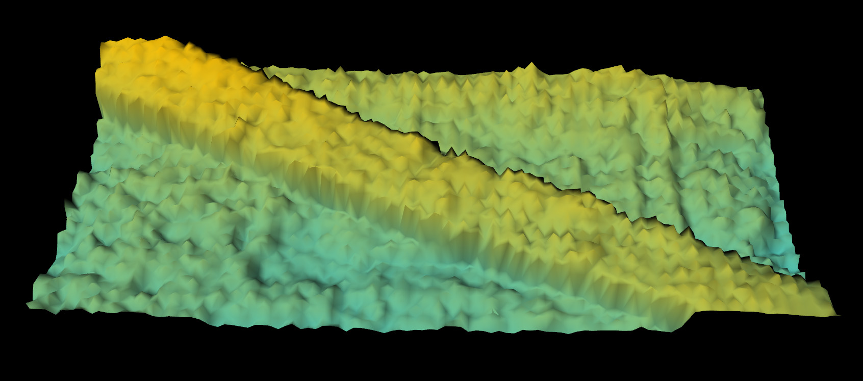

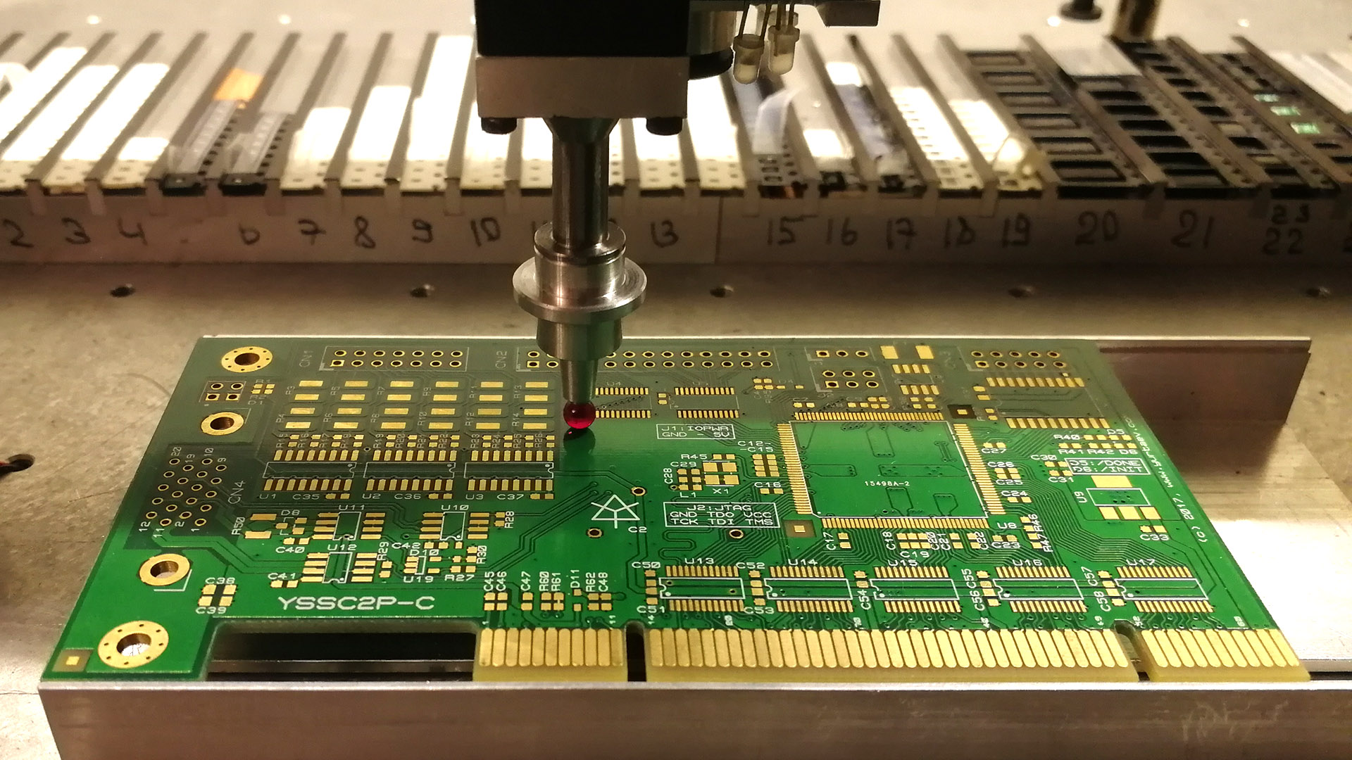

merkwurdigliebe
Сообщения: 603
Репутация: 580
Откуда: București
заканчивая тему щупанья запилил стилус с шариком, чтоб соплом не тыкаться. и для приблизительной оценки разрешения и повторяемости по Z запустил сканирование квадратного дюйма платы с шагом 0.1мм. обнаружил интересный эффект - вертикальные "хребты и канавы" с размахом порядка 0.03мм. и чет идей откуда они взялись нет, кроме квадратных шариков в каретке X... каретку перед монтажом разбирал, мыл и смазывал.. может, конечно, пыль - но не 3 ж сотки? не клинит, люфта индикатором не определяется. загадка...
на картинке масштаб по Z увеличен в 10 раз
stylus.jpg (4120 просмотров) <a class='original' href='./download/file.php?id=164863&mode=view' target=_blank>Загрузить оригинал (474.19 КБ)</a>
zmap-probe.jpg (4120 просмотров) <a class='original' href='./download/file.php?id=164864&mode=view' target=_blank>Загрузить оригинал (625.89 КБ)</a>

merkwurdigliebe писал(а):вертикальные "хребты и канавы" с размахом порядка 0.03мм.
может структура текстолита?
