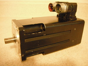

Re: Дравера(усилители) для АС серв
ремонтировал неоднократно станочки с АС сервами очень похожими как на этом фото
энкодеры на них - вращающийся sin-cos трансформаторы.
Драйвера были польские.
Входной фильтр 220В, выпрямитель, батарея электролитов на 450В IGBT модуль Mitsubishi (3х фазный Н мост)да плата с микроконтроллером+ опторазвязка+ токовые датчики. Вот и вся схемотехника.
проэктировать особо и нечего, вся сила программе мк.
У наших барыг даже заказать подобный модуль для сгоревшего инвертора, так проще нового китайца купить с тем же модулем внутри.
Легче на дискретных транзисторах собрать из тех, что на радиорынке в массовом количестве водятся,
чем паять свою серву для АС - легче выдрать из китайского инвертора платку с микроконтроллером и втулить свою, либо перепрошить родную. Это самый дешёвый вариант из тех, что я прорабатывал. загвоздка у меня только с прошивкой - почти не программировал ничего. А так в принципе и инвертор как драйвер дя серво с управлением по +/-10В настроить можно.
