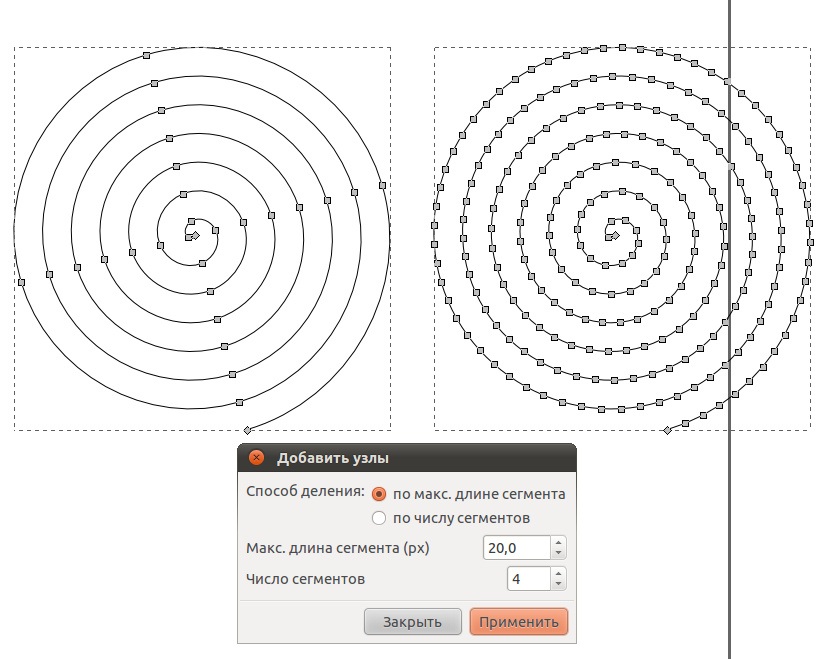

Т.е. сейчас мы рассматриваем контур вышивки как множество точек (уколов иглы), координаты каждой из которых прописываются в кадре G-кода.
В связи с этим у меня вопрос: имея некоторый контур (для наглядности - пусть это будет прямая линия) каким образом и на каком этапе конструирования разделить его на множество точек, каждая из которых отстоит от предыдущей на заданное расстояние (длина стежка)?
Сообщения: 22776
Re: Использование Mach3 для вышивки
Vlad_Z писал(а): каким образом и на каком этапе конструирования разделить его на множество точек
На этапе создания Gкода.
Какой программой ты пользуешься? Есть пример траектории вышивки?

Насчёт CAM ещё не решил, т.к. никогда прежде не работал с системами ЧПУ, но склоняюсь к варианту SheetCAM. Посоветуйте пожалуйста, каким образом можно организовать это в SheetCAM?
Траектории законченного рисунка пока нет (ещё не занимался), но в качестве теста на мой взгляд лучше подойдёт Архимедова спираль: http://ru.wikipedia.org/wiki/%D0%90%D1% ... 0%BB%D1%8C

Vlad_Z писал(а):Как только сделаю фото - поделюсь.Я сейчас не в мастерской.Насчёт CAM ещё не решил, т.к. никогда прежде не работал с системами ЧПУ, но склоняюсь к варианту SheetCAM. Посоветуйте пожалуйста, каким образом можно организовать это в SheetCAM?
Можно использовать Inkscape + Gcodetools :).
В inkscape можно взять любой контур и добавить в него узлы по максимальной длинне сегмента, потом выпрямляем все отрезки и экспортим в Gкод.
Потом применяем простенький постпроцессор и получаем нужный G код.
Вот пример Gкода, только без доп настройки.
output.ngc
(7.23 КБ) 1215 скачиваний
inkscape - станок для вышивания.png (3217 просмотров) <a class='original' href='./download/file.php?id=9423&mode=view' target=_blank>Загрузить оригинал (93.51 КБ)</a>

Nick писал(а):Можно использовать Inkscape + Gcodetools .
Огромное спасибо! Я, признаться, ещё несколько дней назад был в абсолютном замешательстве, но сейчас благодаря вашим совместно с 2cme советам появляется уверенная надежда, что, так или иначе, задача вполне решаема! Ещё раз спасибо.
