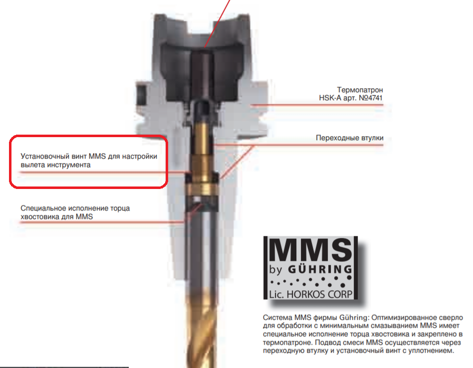

aftaev писал(а):А вот в некоторых оправках внутри есть винтик который регулирует вылет фрезы. При затяжке фрез цангой, фреза упирается в этот винтик
Подскажите, что это за оправки ? Хочу хотя бы сделать набор фрез одинаковой длины, устал при каждой смене выставлять Z.

putman писал(а):Подскажите, что это за оправки ? Хочу хотя бы сделать набор фрез одинаковой длины, устал при каждой смене выставлять Z.
Оправки которые в шпиндель вставляются.
На вид они обычные, только заглянув во внутрь можно обнаружить винтик. И стоят они дороже.

1. Как в оправке крепится сама фреза ? Не вижу там никаких зажимов.
2. Как оправка зажимается в патроне ? Догадываюсь что за широкую часть. У меня самое большое, что может зажать цанга - 20 мм. На оправке визуально больше.

putman писал(а):1. Как в оправке крепится сама фреза ? Не вижу там никаких зажимов.
На картинке термопатрон. Инструмент может зажиматься цангой, гидравликой или в термопатроне. Винтик этот больше подходит чтобы менять инструмент в оправке при поломке инструмента. Например фрезеруем, инструмент нужно поменять. Вытащили фрезу, вставили точно такую же фрезу и дальше фрезеруем.

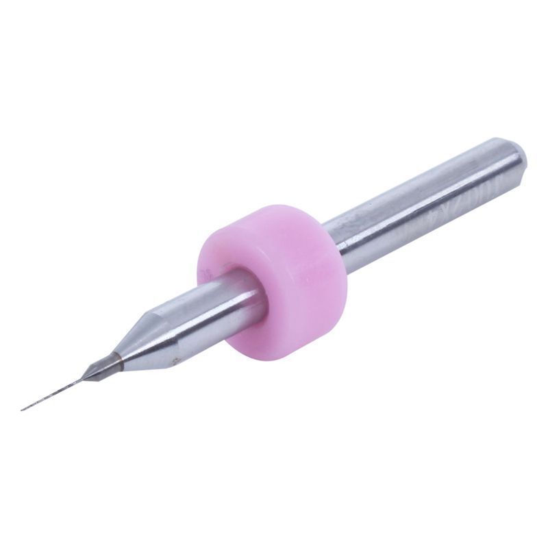

putman писал(а):3500 об/мин.
Обороты небольшие, дизбаланса особо не будет. Можно попробовать сделать вместо термоусадки жесткий упор. Выточить таку штучку из сталюки(розовая на фото), а с боку винтик. Вставил фрезу, винтиком зажал на нужной длине.
s-l1600.jpg (3905 просмотров) <a class='original' href='./download/file.php?id=162816&mode=view' target=_blank>Загрузить оригинал (15.66 КБ)</a>

aftaev писал(а):Обороты небольшие, дизбаланса особо не будет. Можно попробовать сделать вместо термоусадки жесткий упор. Выточить таку штучку из сталюки(розовая на фото), а с боку винтик. Вставил фрезу, винтиком зажал на нужной длине.
Да.
В моей теме похоже этот вариант самый оптимальный. Наточу упоров с винтиками.
С автосменой буду уже следующий, более серьёзный станок присматривать.
Тему можно наверное закрывать.
